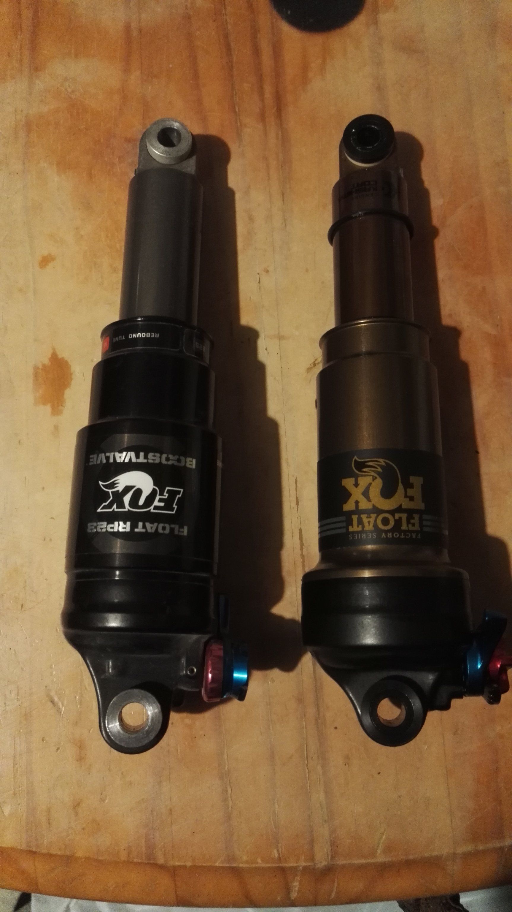

Also Dämpfer ist angekommen und erstmal ernüchterung. Das obere Gehäuse (Eyelet heist der Glaub ich) ist zu dick bzw zuwenig Platz zwischen Aufnahme und Gehäuse, bekomme es nicht zwischen die Schwinge. Hab mal ein Foto gemacht. "Falsch herum" bekomm ich ihn rein. Hab mal in den Zeichnungen bei Fox rumgeschaut und hab den Unterschied gesehen zwischen LV und SV. SV wäre der der bei mir passen müsste.
Sieht nach nem Fehlkauf aus:wut::heul: Ob ich diese Details bei einem normalen Kauf gesehen hätte ist allerdings auch fraglich:D
ID Code ist C2SP
Würde den Dämpfer gerne behalten, bekomme ich den passend hin ohne ein Vermögen auszugeben? oder einfach "Falsch herum" verbauen?

Dem Dämpfer ist es egal wie rum er verbaut ist.
Kannst du so fahren
Bild?
So sieht das nun aus. Da die Breite der Buchsen auf einer Seite nicht ganz gepasst haben hab ich zum testen mal U-Scheiben eingepasst.
Jetzt geht die Einstellerei los. Ich hoffe es wird nicht so kompliziert. Im RP23 hatte ich sowas wie die Volumen-Spacer nicht und allgemein nicht so viele Einstellmöglichkeiten.
Eine Frage zu den Aufnahmebuchsen. Der aussere Ring ist getrennt zum Inneren, wie wäre das korrekt? Wenn ich den inneren dann fest hab kann sich nichts mehr bewegen.
Oder soll ich ähnliche wie beim RP23 verbauen. Die sind aus Alu und sehen 2-teilig aus

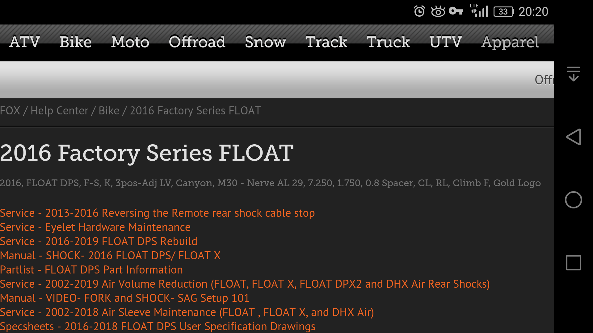

2016, FLOAT DPS, F-S, K, 3pos-Adj LV, Canyon, M13 - Nerve AL, 7.500, 2.000, 0.2 Spacer, CL, RM, Climb F, Gold Logo

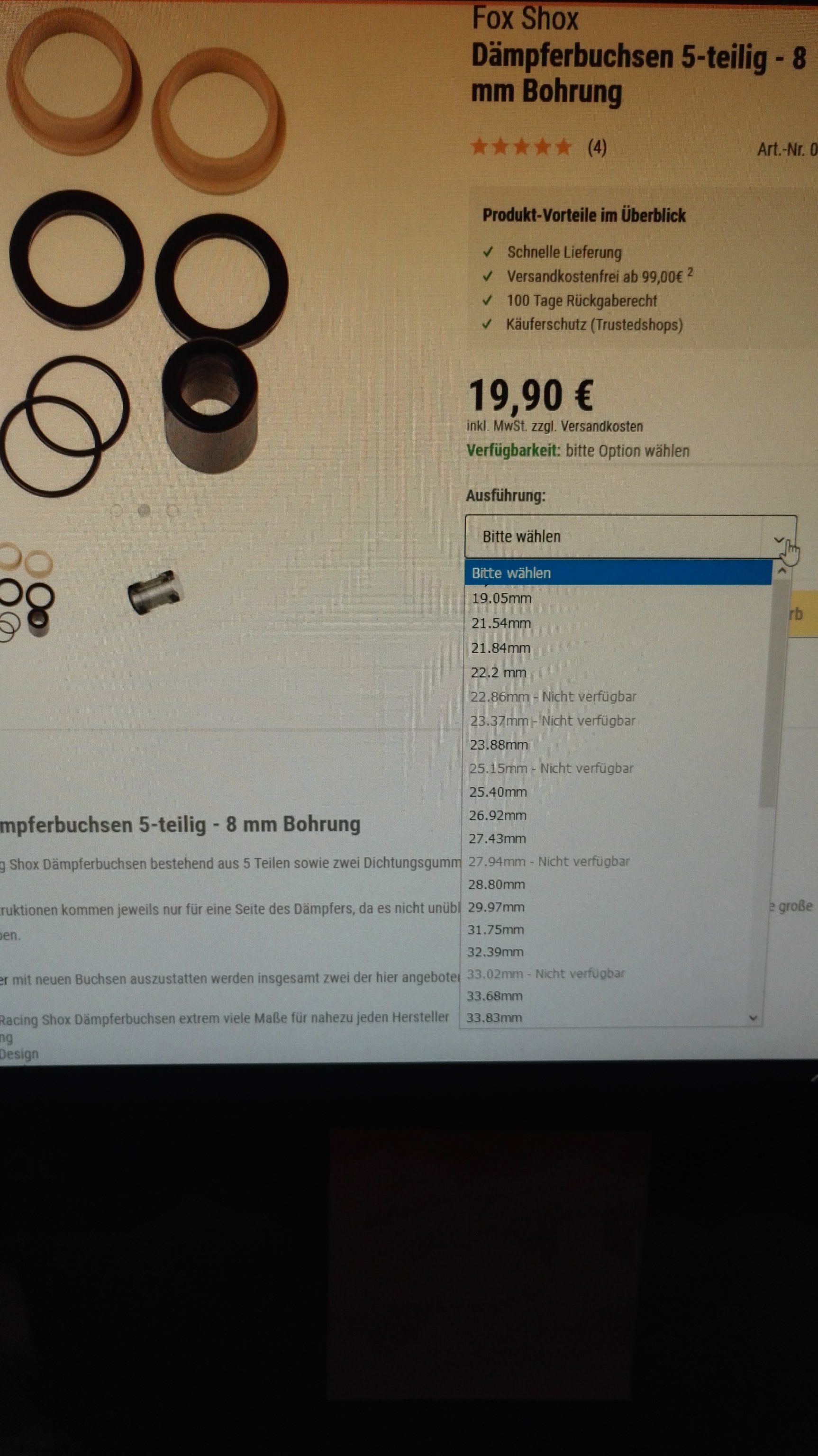

Die Buchsen die du oben als Screenshot von BMO geschickt hast, hab ich jetzt geschaut, gibts nur in 23,88 und in 25,4. Da sehe ich zum Beispiel den Werkstoff nicht in der Beschreibung.
Bei bike-components gibts z.B. Fox Racing Shox Aluminium Einbaubuchsenset 8 mm 5-teilig, in Edelstahl (Es ist die Hülse/Achse gemeint) haben die das Set auch im Angebot. Die gibt es dann auch in 24,9mm Breite.
Dachte das wären ähnliche Sets und die von BMO wären auch aus Alu und es stünde nicht dabei. Ein anderes Set konnte ich bei BMO nicht finden.
Was meinst dazu? Ist das von BMO mit Kunstoffachse? Ich denke die Werkstoffangabe bezieht sich nur auf die Achse/Hülse

Das von BMO gibt es nicht in meiner benötigten Breite. An der Umlenkung am Dämpfer sieht es so aus das die Achse, die den Dämpfer hält nicht stumpf auf die andere Seite der Schwinge anliegt sondern sich 6-8mm in eine genau gefräste Anspiegelung reinsetzt und von aussen dann mit einer Senkschraube durch die Schwinge verschraubt wird. So hab ich dann das vorgegebene Maß. Davon will ich nicht so weit weg um nachher 1mm per Passscheiben auszugleichen.
Oder ist das jetzt nicht so kritisch zu sehen? Soll ich das Set von BMO bestellen mit Maß 25,4mm ? Bei gemessen 24,7mm.
Oder ich frag mal bei BMO ob die 25,15mm bald wieder reinkommen.
