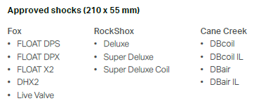

Für den DPS gibt es halt keine Optionen. Welche Dämpfer werden allgemein für das RM Altitude empfohlen?
Gutes P/L wäre halt ein einfacher RS SuperDeluxe + Tuning.
Das ist halt auch schon 5 Jahre alt. In der Zwischenzeit hat sich ja auch was getan... 8-)
Kaum. Ich persönlich würde nach einem Fox DHX (nicht DHX2) ab 2022 schauen. Wenns den gebraucht zu nem fairen Kurs gibt, ist der nicht verkehrt.
Hat gerasterte Vorspannungseinstellung, Schraderventil am IFP und ist vom Dämpfer her dasselbe wie der neue Float X. Entsprechend passt vielleicht das m-st Tuning für den Float X hier, dazu hab ich bisher nichts schlechtes gehört.
Grundsätzlich wäre der Van RC bzw. Bomber CR auch ne gute Möglichkeit weil billig und mit m-st Tuning sehr gut, aber der DHX ist in meinen Augen besser.
Edit: Bei der Gabel schließ ich mich den Vorrednern an, am ehesten Dämpfer bei m-st oder Anyrace tunen lassen. Ich persönlich mag den Grip 2, egal in welcher Ausführung, nicht.

Aktuell gibt es den 2021 FOX Float X2 Performance sehr günstig. Ebenso folgende Dämpfer:
2021 FOX DHX2 Performance Elite
2022 FOX DHX Performance Elite
Die X2 und die DHX2 haben ja nicht immer den besten Ruf, richtig?
Ja, genau. Halte ich persönlich nicht für optimal. Der Float X2 hat auf jeden Fall bis zur 24er Revision Probleme mit der IFP-Dichtung und braucht recht regelmäßig großen Service. Zuverlässigkeit ist solala. Vom Dämpfer her sind der DHX2 und Float X2 identisch. Klar, man kann alles mögliche extern verstellen, aber man muss dann auch wissen was die Regler machen.
Kann auch ein Mittelklassedämpfer wie den DHX nehmen, und abstimmen lassen. Dann braucht man auch keine externe High speed 🌝
