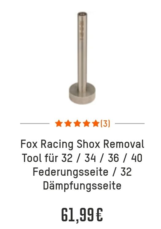

Du kannst original kaufen... oder schaust bei eBay. Da bekommst du die für 10-15€ aus China, England, etc. als "Nachbau".
Alternativ nimmt man da eine Nuss und lässt die Schraube auf dem Gewinde von den Schäften drauf. Geht genau so und wenn man vorsichtig ist (was man eh sein sollte) geht auch nix kaputt.
Das ist "Nice to Have", aber kein muss ;)
