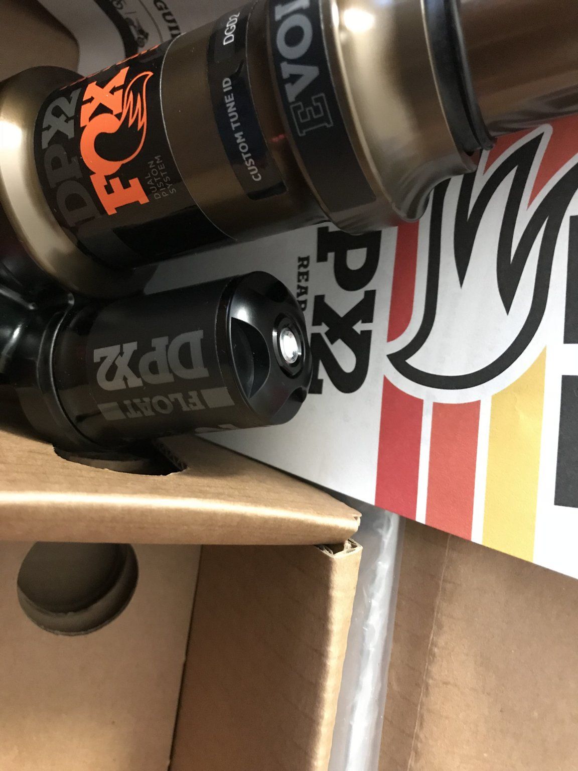

Guten Tag ! Meiner is gestern angekommen !
2018, FLOAT DPX2, F-S, K, 3pos-Adj Evol LV, FOX, AM, 7.5, 2.0, 0.2 Spacer, CM, DRM, Rezi A F M+, Orange Logo
Hat jemand noch Volumen Spacer rum liegen !?
Der link mit den Spacer Kit funktioniert nicht ! Gibt es andere Bezugs Quellen !?
Ps: wozu ist dieser Verschluss Deckel am Ausgleichsbehälter (war bei mir lose als ich ihn ausgepackt hab)

Anhang anzeigen 661056 Guten Tag ! Meiner is gestern angekommen !

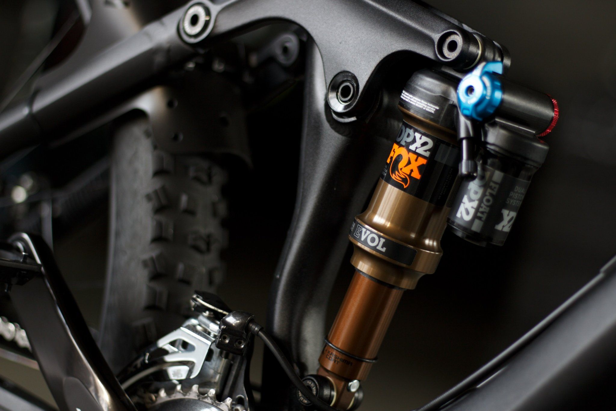

Ich fahre den Dämpfer mit 0,8-er Volume-Spacer jetzt seit zwei Monaten in meine Cube Stereo 160 HPC und bin sehr zufrieden. Er macht genau das, was er soll: Dämpft größere und auch schnelle Schläge angenehm weg und gibt trotzdem genug Feedback. Vorher hatte ich einen Cane Creek DBInline verbaut, den ich deutlich schlechter fand. Kann natürlich auch daran liegen, dass der Fox jetzt einfach neu ist. Ich bin ein großer Fan des Climb-Modus des DPX2, weil auch beim Klettern Unebenheiten noch gedämpft werden.

Hi ! Ja kann das nur teilen der Dämpfer is top !
Bremsleiung innen an der Gabel her legen würde besser aussehen !
Ansonsten schicker Hobel !
Wie zu Frieden bist du mit der Mary vorn !?
Welcher ist hinten drauf ?
Ich hatte vorher Hans Dampf vorne und hinten und fahre jetzt Mary vorne und Nobby Nic hinten. Bin soweit zufrieden was den Grip betrifft. Über den Rollwiderstand kann ich bei dem Matsch draußen im Moment nichts sagen^^
