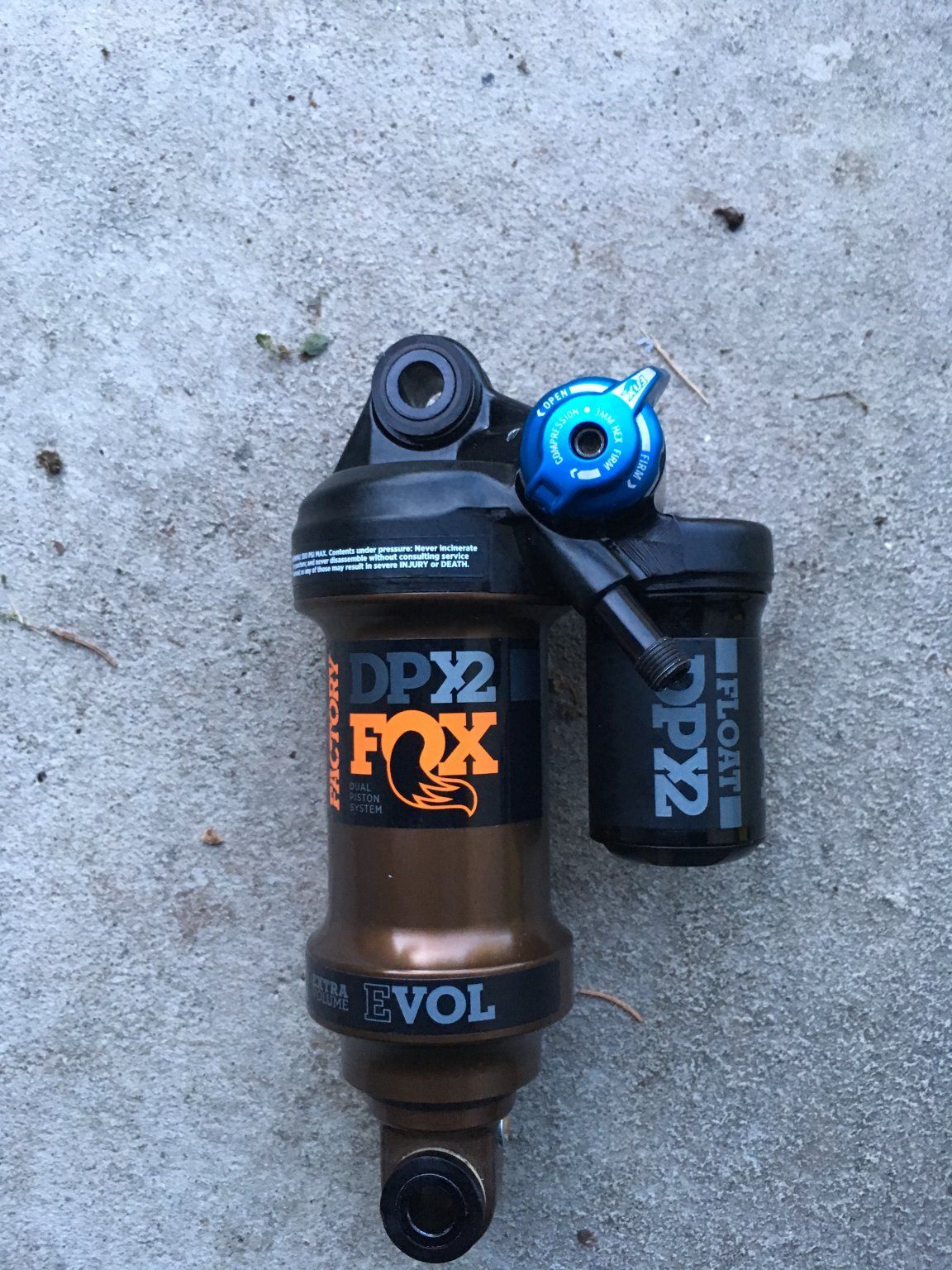

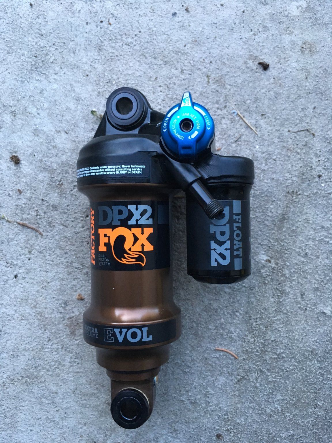

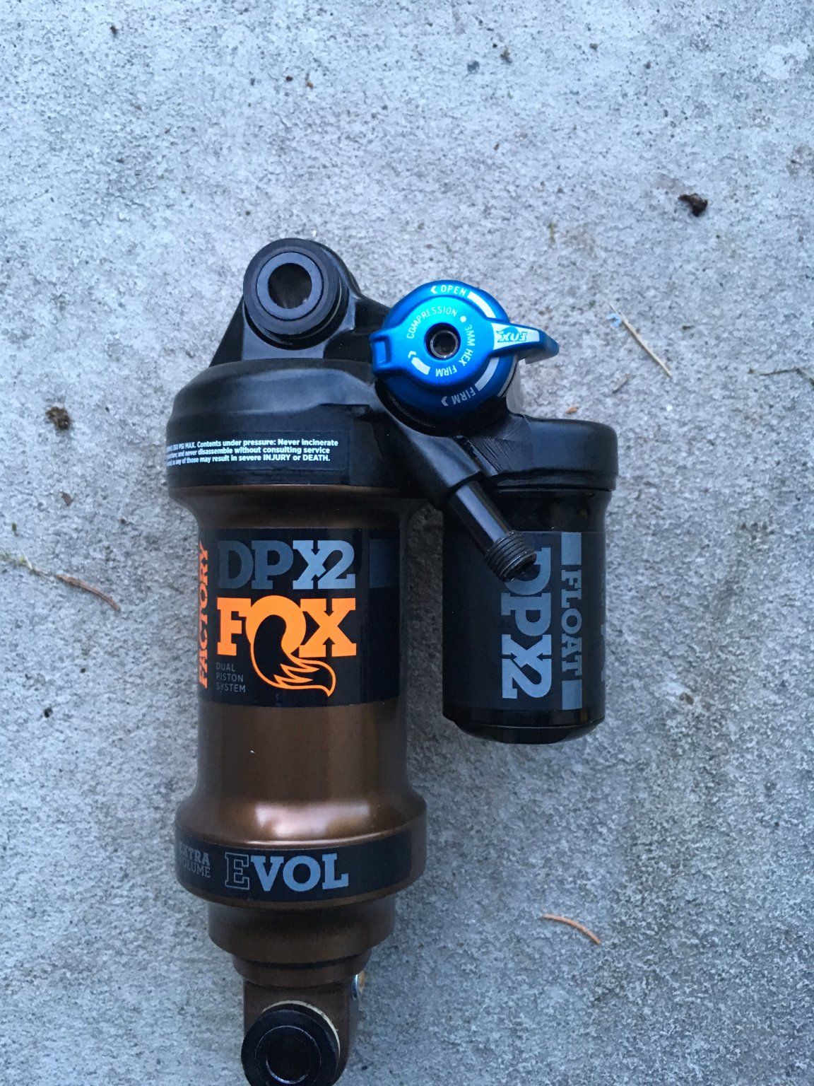

Also ich musste meinen Dämpfer mittlerweile ein weiteres Mal zu Fox einschicken, besonders ärgerlich, da der Bearbeitungszeit zZ. 13 Arbeitstage zzgl. Versand beträgt. Bin mal gespannt, wann ich das Teil zurückbekomme...
Der Dämpfer verliert etwas Luft und ich habe 4 Einstellmöglichkeiten am blauen Hebel (Open vs. Medium vs. Firm) evtl. ist da etwas locker...

Garantie sollte schneller gehen?
Durch einen Defekt ist der Druck in der Negativkammer so hoch, das man innerhalb des zulässigen Druckbereichs der Positivkammer diesen nicht mehr komplett zum ausfahren bekommt, bzw. er nicht über die Ausgleichsnut fährt.
Lässt man die Luft ab zieht er sich zusammen.
Das Problem beim öffnen ist das, er aufgrund des nicht ablassbaren Drucks in der Negativkammer, die Luftkammer beim öffnen "abschießt". Ohne Vorkehrungen geht das schnell ins Auge.
