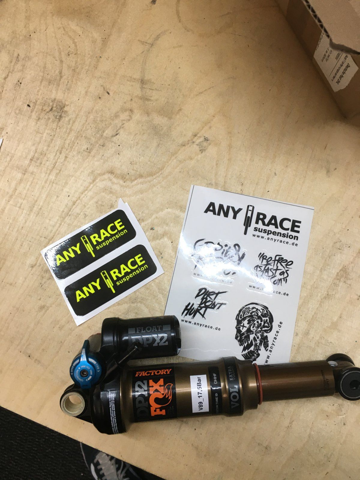

Hi,
ich habe mir einen gebrauchten Dpx 2 Factory gekauft.
1. Der Dämpfer hat eine Art pfeifen beim ein und ausfedern>>soll ja Normal sein habe ich hier schon gelesen
2. In der Medium-Position hat der Dämpfer beim einfedern nach ca. 1-2 cm einen Widerstand, der nach festerem Drücken überwunden wird und es dann wieder normal geht. Hat jemand dazu eine Ahnung an was das liegen könnte? In der offenen Stellung hat er das nicht.
Gruß Dirk
Hallo,
Ich hatte den Dämpfer inzwischen bei AnyRace Suspension. Habe einen Service und gleich noch das Tuning machen lassen. Die Jungs sind super schnell. Hat nur 3 Tage gedauert.
1.Das Pfeiffen und Schmatzen ist jetz nahezu weg. Ein bisschen hört man die Dämpfung noch was aber normal ist.
2.Der Widerstand ist noch da, doch nicht mehr so stark spürbar. Liegt wohl am Rezi A-F-M+
Probefahrt folgt....
