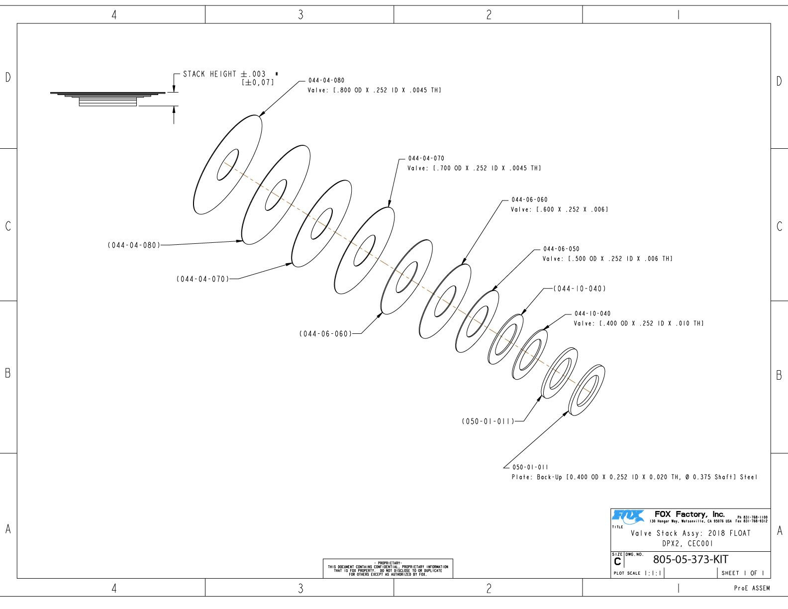

Hallo zusammen,
ich habe eine Frage zur Stelle "CEC001" im Code eines DPX2. Dabei geht es um die Compression. Leider finde ich keine Angaben in wie weit sich CEC001 vom Aftermarket CM Shimstack unterscheidet. Über CEC001 bin ich schon recht häufig gestolpert, aber habe nie eine Erklärung gefunden. Auf der Fox Seite wird dies als neues Assy, bzw. neue Shims, gelistet, aber auch ohne Erklärung wozu. Weiß jemand mehr?
CEC001 wird beispielsweise von Last und Mondraker verbaut und scheint eine recht übliche Anpassung zu sein.
Hier mal die Techspecs der Shimstacks CM und CEC001. Bilder von Fox.
Der Hauptunterschied ergibt sich durch den Ringshim (2 v.l, linkes Bild). Dadurch wird der restliche Stapel vorgespannt, der darunterliegende Shim muss zusätzlich gegen diese Spannung arbeiten, was die LS Dämpfung erhöht.
Shim restackor runter scrollen
