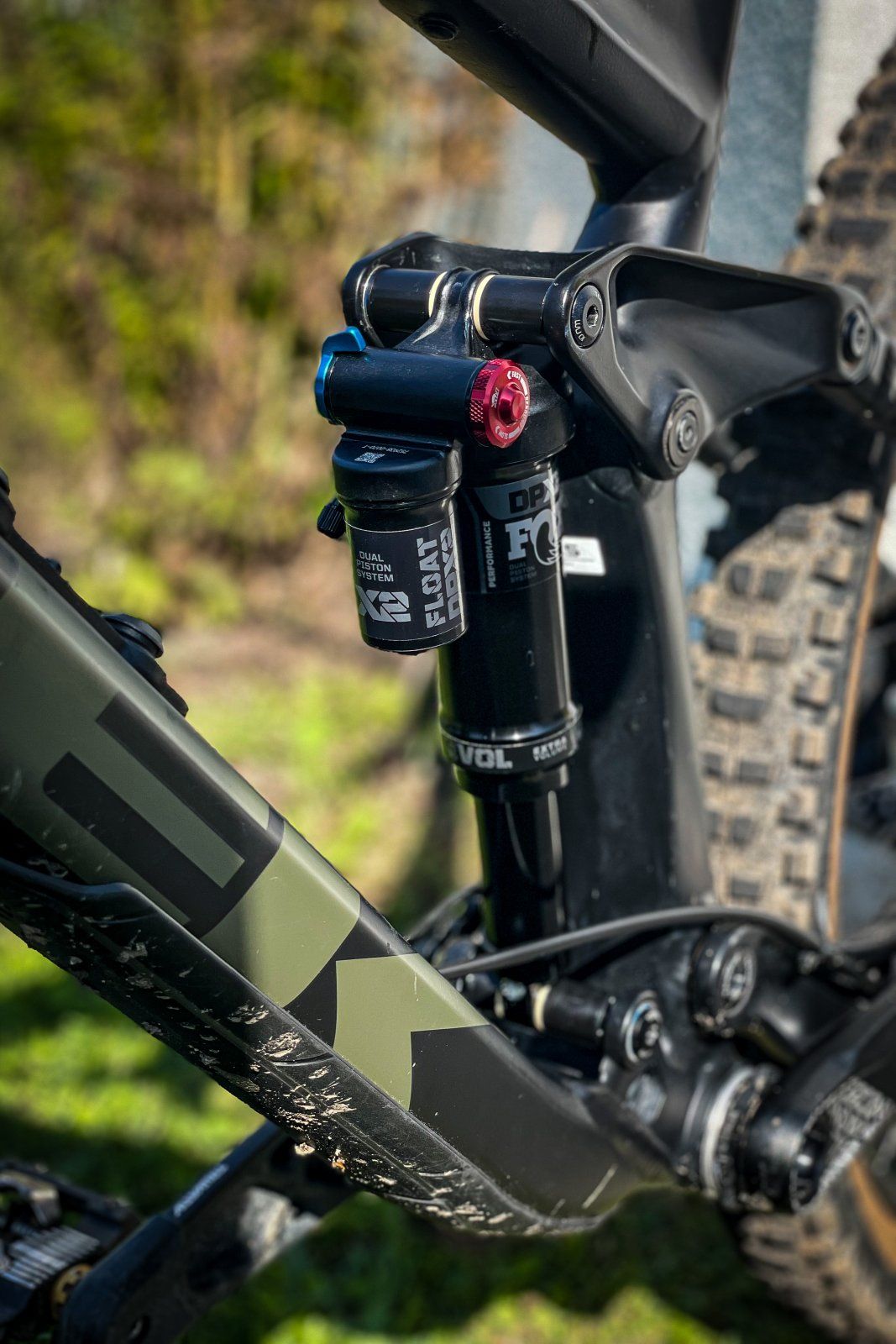

So, der DPX2 am Remedy sifft auch mächtig gewaltig jetzt.
Ölig war er schon immer etwas, aber gefühlt wird es immer mehr.
Bisher kein Schmatzen oä zu vernehmen.
Sollten wir uns Gedanken machen?
Oder gibts ggf. ein kleines HowTo dies zu beheben?
Wie bekomme ich raus was was ist?
Mein Gefühl sagt mir, das es (hoffentlich) nur das Fluid Zeugs ist. Gefühlt verliert er auch bissl Luft nach paar Tagen. Das Check ich morgen mal.
Welches Dichtungsset wird denn benötigt?
Könnte man ja vorsorglich einen Luftkammerservice machen.
Luftkammer?
Ist das das richtige Kit?
Deiner Beschreibung nach ist das Dämpferöl, also läuft wahrscheinlich Dämpfungsöl in die Luftkammer und von da aus über den Negativ Bypass in die Negativkammer und von da aus wirds rausgedrückt.
Wenn du nen Luftkammerservce machst, hast du immer noch die undichte Dämpfung.
Und wenn du die Dämpfung zerlegst, dann ist die zerlegt. "Zusammenbau in umgekehrter Reihenfolge" geht hier nicht.
