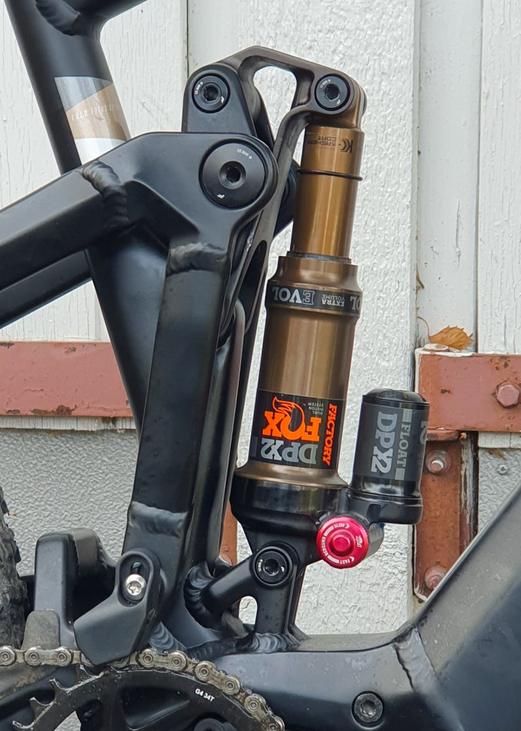

Sieht dann genau so aus, der Dämpereinbau, ist aber nicht meins:
https://www.emtbforums.com/threads/2020-jam2-bosch-cx-and-fox-x2-fitment.12132/post-214529
https://www.emtbforums.com/threads/2020-jam2-bosch-cx-and-fox-x2-fitment.12132/post-214529Anhang anzeigen 1578846

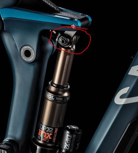

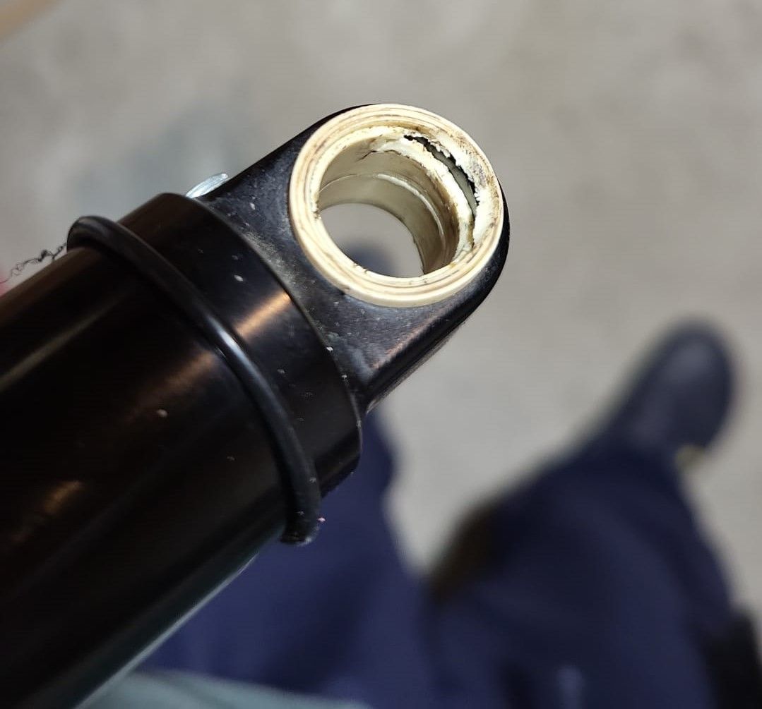

Hi an alle habe auf die Schnelle keine Infos gefunden, welche Buchsen ich brauche bei der oberen Dämpferaufnahme (siehe Foto) meine sind durch. Hat jemand zufällig die Maße oder einen Link?

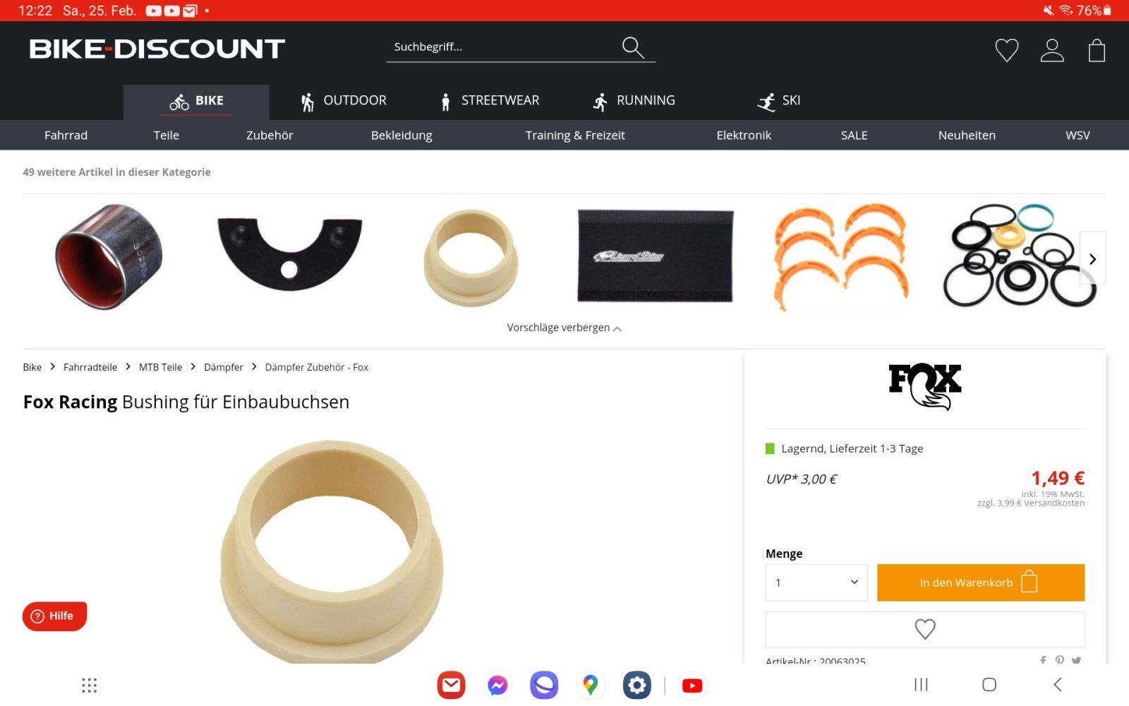

Hi danke, diese habe ich auch schon gefunden, aber weiß halt nicht, ob es die sind, da die auf meinem Bild so ne Einkerbung haben und die auf der anderen Seite vom Dämpfer (unten) aber nicht, leider kann man auf dem Foto von Bike-Discount nicht erkennen, ob die Einkerbung vorhanden ist oder nicht
Es gibt keine anderen von Fox...
Welche Einkerbung sind gemeint? In welchem Bike ist denn der Dämpfer verbaut?
Auf dem Foto ist erkennbar, dass das Gleitlager (gelb) beschädigt ist. Das sieht eher so aus, als ob etwas mit der Dämpferbefestigung nicht stimmt.

Hallo,
der Dämpfer ist an einem Canyon Strive verbaut (Profilbild) und zwar auf der Seite, wo der Shape Shifter montiert ist. Der Dämpfer sitzt zwischen der Aufnahme vom Shape Shifter. Wie @criscross gesagt hat, meine ich die Nut, wo ein O-Ring sein soll, dies ist aber beim Strive glaube ich nicht der Fall (muss nochmal darauf achten). Die Gleitlager muss ich beim letzten Ein/Ausbau vom Dämpfer verletzt haben. Ich habe mal bei Canyon gefragt, welche Gleitlager die richtigen sind und warte noch auf Antwort.
