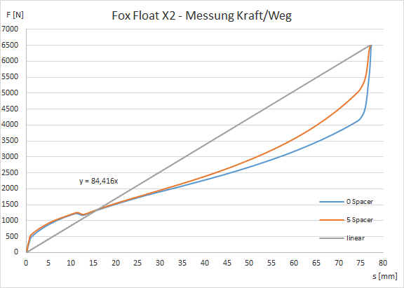

Also ich hab auch viel versucht (Spacer und Druck) und bin bei 240psi und 5 Spacer gelandet am Ende. In der Messung (200psi, 0 und 5 Spacer) erkennt man das zu Beginn doch 500N notwendig sind um den Dämpfer zu komprimieren. Beim Sender sind das rund 150N an der Achse. Das mit der hohen Losbrechkraft nehme ich insoweit zurück. Addiert man aber die übrigen Widerstände (Lager, Reibung, ...) ergeben sich nach Messung auf der Waage dann doch insgesamt ca. 240N. Das ist eben erheblich mehr als bei Stahlfederdämpfern.
Die Gerade im Diagramm entspricht einer 475lbs/inch Feder. Mit der habe ich 28% SAG.

Anhang anzeigen 575616 Also ich hab auch viel versucht (Spacer und Druck) und bin bei 240psi und 5 Spacer gelandet am Ende. In der Messung (200psi, 0 und 5 Spacer) erkennt man das zu Beginn doch 500N notwendig sind um den Dämpfer zu komprimieren. Beim Sender sind das rund 150N an der Achse. Das mit der hohen Losbrechkraft nehme ich insoweit zurück. Addiert man aber die übrigen Widerstände (Lager, Reibung, ...) ergeben sich nach Messung auf der Waage dann doch insgesamt ca. 240N. Das ist eben erheblich mehr als bei Stahlfederdämpfern.
nur sicherheitshalber: wärend dem aufpumpen komprimierst du den Dämpfer schon immer wieder damit sich positiv und negativkammer angleichen können ? deine kennlinie sieht nämlich aus als hätte die negativkammer keinen Druck. Mehr als 5 Spacer darf man in den 241er Float x2 nicht reinmachen
Ja, ich habe auf dem Prüfstand und im Bike immer min. 5x komprimiert. Man erkennt ja auch an der Anzeige, dass der Druck danach erstmal absinkt. In der Anleitung stehen ja 20x. Das Handbuch aus purer Verzweiflung auch mal probiert. Natürlich ist auch zu überlegen ob da etwas nicht richtig funktioniert. Habe die Kennlinie auch an Fox geschickt, aber seit 3 Wochen keine Antwort erhalten.
Ich denke dass der Dämpfer Konstruktions-bedingt ab 200psi nicht mehr die Eigenschaften liefert die versprochen werden. Das liegt dann aber an den physikalischen Vorgaben gegen die der Konstrukteur ja machtlos ist. Man müsste dafür sowohl die pos. als auch die eh. Kammer wesentlich größer auslegen. Zumindest ist das das Ergebbus der Sinulation, wenn man die gängige Formel an die gemessene Kennlinie anpasst und dann die Volumina verändert.

Siegt schon seltsam aus, der straffe Anfangsbereich verwundert mich.
Das diagramm ist sehr anschaulich, für mich wirft es aber ein paar Fragen aus:
1.
Wie schnell hast du den Dämpfer eingefedert? Waren die Hydraulikversteller alle so weit auf wie möglich?
2.
Welchen Druck hattest du im ABG?
Wie wirkt sich ein anderer Druck aus?
3.
Die Linie für den Coildämpfer ist etwas zu steil dargestellt.
Beim Coildämpfer gehört der Gummipuffer mit zum Federweg, er ist der einzige Durchschlagschutz.
Deine Linie endet aber am Ende des Federweges, also mit Gummipuffer.
Die Linie müsste flacher verlaufen.
Dürfte etwa durch den Punkt laufen, an dem die starke Endprogression der Luftdämpfer beginnt.
Dann liegen die Linien doch deutlich dichter beisammen?
warum ist die Linie für die Stahlfeder zu steil? Die hat halt 475lbs/in. sprich bei 25,4mm brauchst du 215kg also etwa 2100N, das passt doch?
er fährt die 475lbs Feder oder 240psi. Das Diagramm ist bei 200psi gemessen.
Stimmt genau.
Wie gesagt, mit der gängigen Formel für Luftfeder (die Parameter habe ich empirisch nach den Messergebnissen angepasst) kommt man bei 240psi statt 200psi auf eine mittlere Feserhärte von ca. 375lbs/inch. Der höhere Druck wirkt sich, wie auch die Spacer, mehr auf den hinteren Teil der Kennlinie aus. Was ja auch zu erwarten ist nach dem physik. Zusammenhang Druck / Volumen.
Das stimmt insofern wenn man die reine Feder betrachtet.
Aber im Dämpfer eingebaut kommt doch zum Schluss noch der Anschlaggummi.
Da wird die Kurve steiler.
