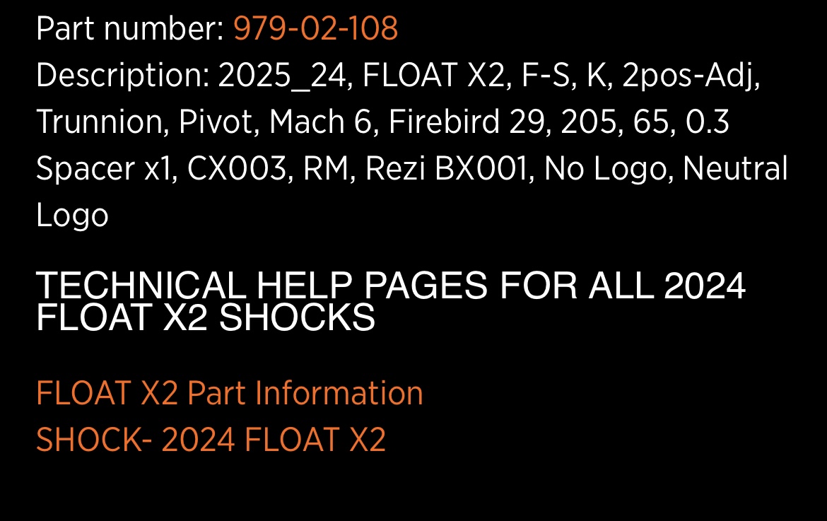

Die an deinem Dämpfer verbauten Tunes kannst du anhand der Seriennummer auf der Fox Helppage nachsehen. Ggf hat dein Dämpfer auch einen QR Code, das ist noch einfacher.eo finde ich die verschiedenen tunes raus?
