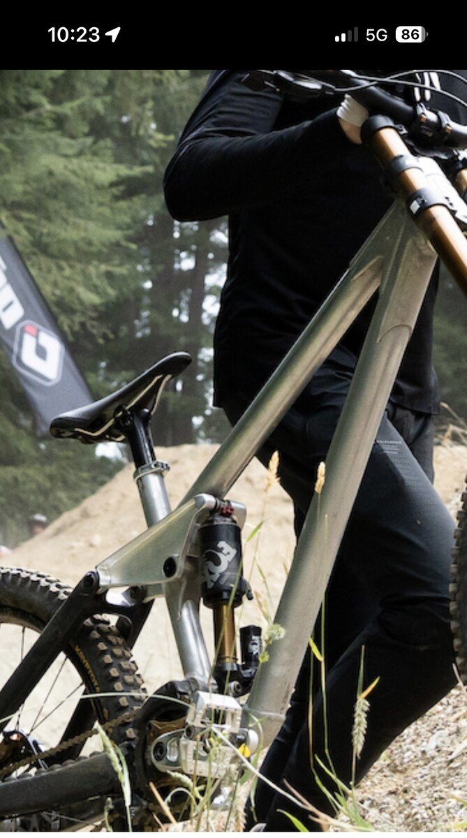

Fox Float X2
Nochmal etwas anders.
so wie Öhlins das schon länger macht :)
Welche Vorzüge von Twintube bleiben denn bei dem Design? Geringere Reibung beim Dämpfer selbst vielleicht? Der HSC-Versteller sieht aus wie der Alte, und der war relativ "primitiv" mit einfacher Federvorspannung. Die Luftkammer ginge ja auch mit einem Monotube-Dämpfer.

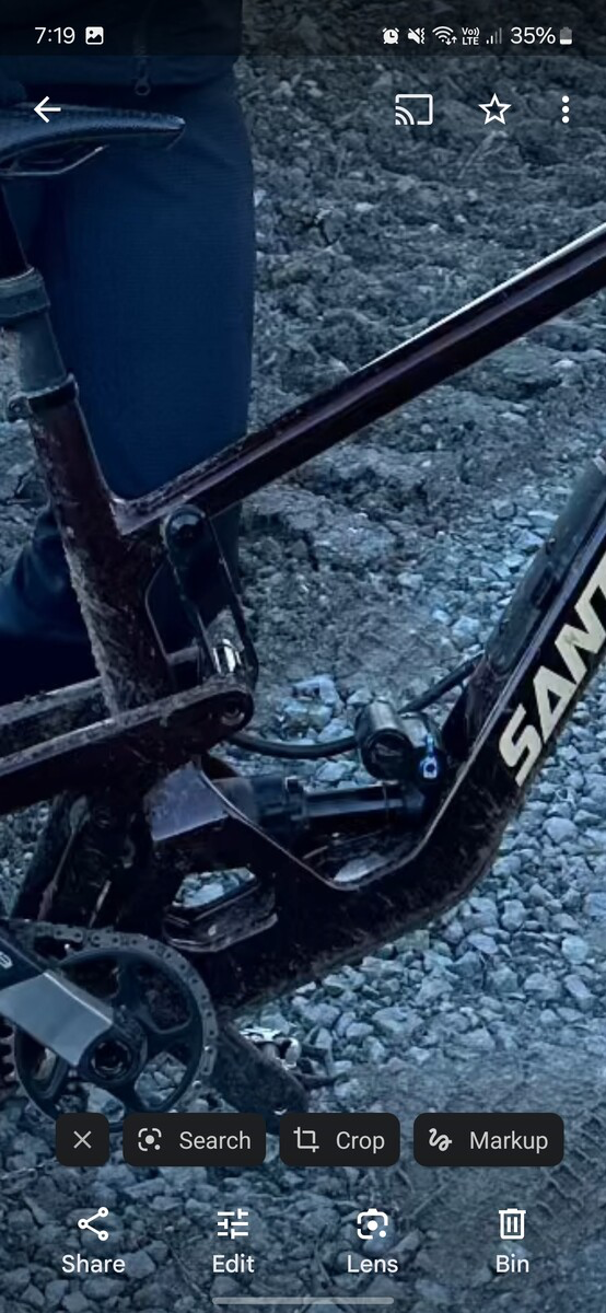

Ich dachte für Fox wäre das Twintube-Design vor allem deshalb interessent, weil man so leichter 4-Wege-Verstellbarkeit umsetzen kann und hab die Prototypenbilder von gestern so gelesen, dass das wegfällt. Deshalb hatte ich mich vor allem gewundert.

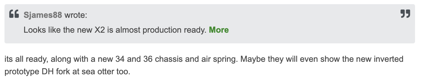

Ist das ein zweiteiliger Zugstufenversteller? Neues Chassis für Fox 34 und 36? :o Naja, die Option auf 170mm Federweg wird da vermutlich dann endgültig entfallen... Nächste Gabel wird wohl ne Mezzer. Die könnten sich auch mal ranhalten mit nem Update.
