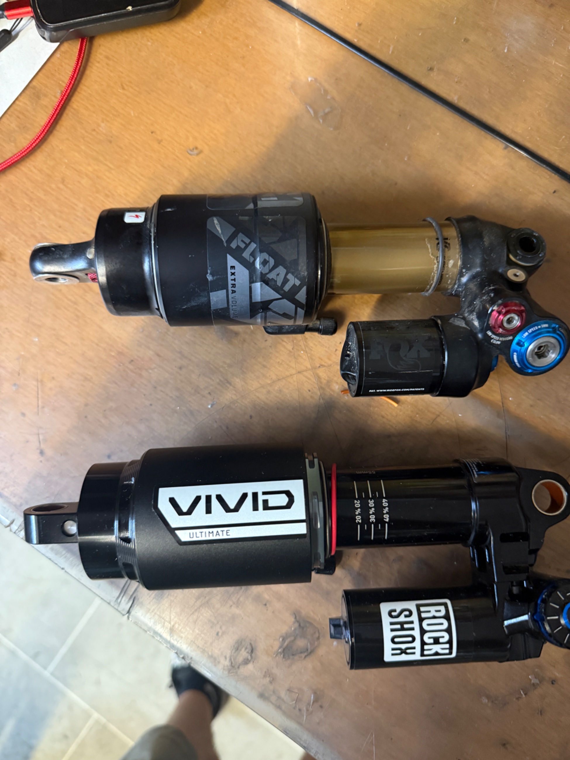

Ich überlege die ganze Zeit, was alternativ rein könnte. Der vivid oder TTX wären vermutlich naheliegend. Den vivid würde ich tendenziell bevorzugen, da auch selbst servicebar

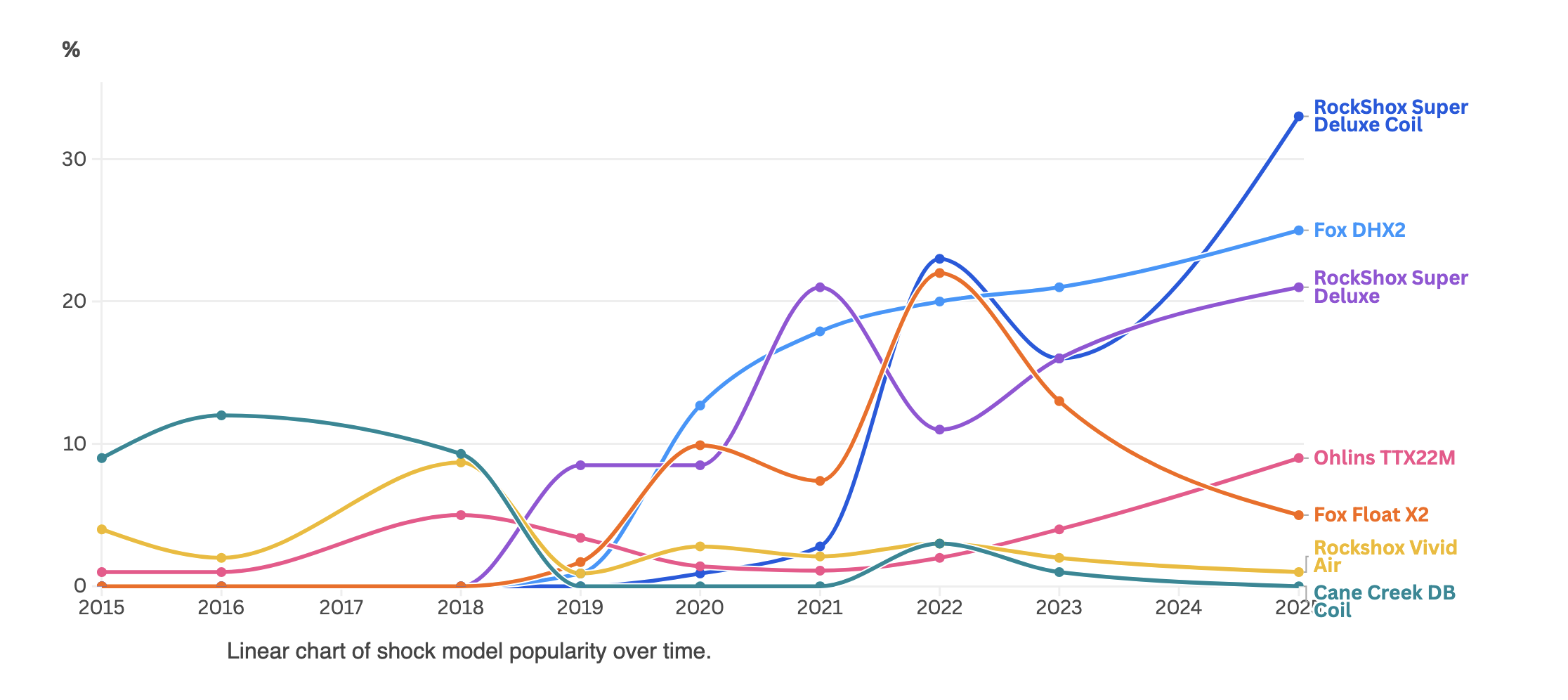

Mich wundert dass in whistler so viele SDLX unterwegs sind im Vergleich zum vivid. Aktuell hab ich den SDLX als Ersatz für den X2 drin, aber naja, ist zwar nur der select+ aber so wirklich überzeugend ist er bisher nicht
Was würdet bzw habt ihr alternativ verbaut?

1,5 Jahre sind kurz. Natürlich ist er dann nicht so verbreitet wie ein Super Deluxe. Die meisten Leute fahren den Dämpfer der in ihrem Rad kommt. Und da hatte der Super Deluxe deutlich mehr Zeit verbaut zu werden.
Vivid Air klare Empfehlung! Funktioniert einfach sensationell gut.

Aber verbaut RS immer noch diese unterirdischen Gleitlager, bei denen der Bolzen so stramm sitzt, dass sich eher nix dreht? Ich habe gerade meinen kaum benutzen, oben erwähnten SDLX Sel+ in die Hand genommen. Selbst wenn ich den Bolzen fest in den Schraubstock spanne, dreht der Bolzen gegen die Spannbacken aber nicht im Gleitlager, wenn man das überhaupt so nennen kann. Da es mein Reservedämpfer ist, habe ich mir jetzt Fox-Buchsen für ein Auge bestellt (das andere hat schon Kugellager). Da brauche ich mich auch nicht wundern, dass ich die Zugstufe nie schnell genug bekommen konnte...
