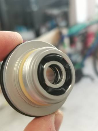

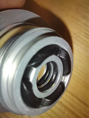

Nochmal:
Neuer Sealhead 24/25
Zwei Dichtungen verlängern die Serviceintervalle enorm.
Der x2 ab 26 ist komplett anders aufgebaut.
Nein, aber ich will eine zufriedenstellende Lösung haben, ohne bei einem Service das neue Sealhead für 90€ zu verbauen, damit der Service nicht zu teuer wird.
Die Lösung hierfür wird vermutlich lauten: weniger radfahren um den Dämpfer nicht so stark zu beanspruchen 😉
Wenn ein Garantieantrag nicht mehr möglich ist (weil Dämpfer zu alt) dann die 90€ gut investiert.

25er Sealhead ist nochmal anders. Hat aussen an der Dichtung nochmal ein Supportring.
Habe wie gesagt zwei Float X2 mit anderen Dichtungen am alten Sealhead die kein Air in Oil haben. Der eine ist etwa 2500 Enduro Km gefahren. 250€ Service+Sealhead will ich eben umgehen damit.
