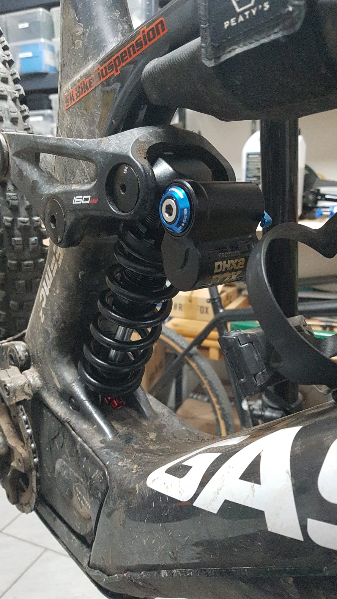

Der neue Piggyback ist sehr breit und prominent, aber spart an einigen Bikes vielleicht Bauraum.
Die neuen Fox X2-Dämpfer sind deutlich an ihrem seitlich gedrehten und voluminösen Piggyback erkennbar.

Der seitliche Piggyback ist zwar sehr breit, dafür aber ziemlich kurz.
# Der seitliche Piggyback ist zwar sehr breit, dafür aber ziemlich kurz.
# Der neue Piggyback ist sehr breit und prominent, aber spart an einigen Bikes vielleicht Bauraum.
