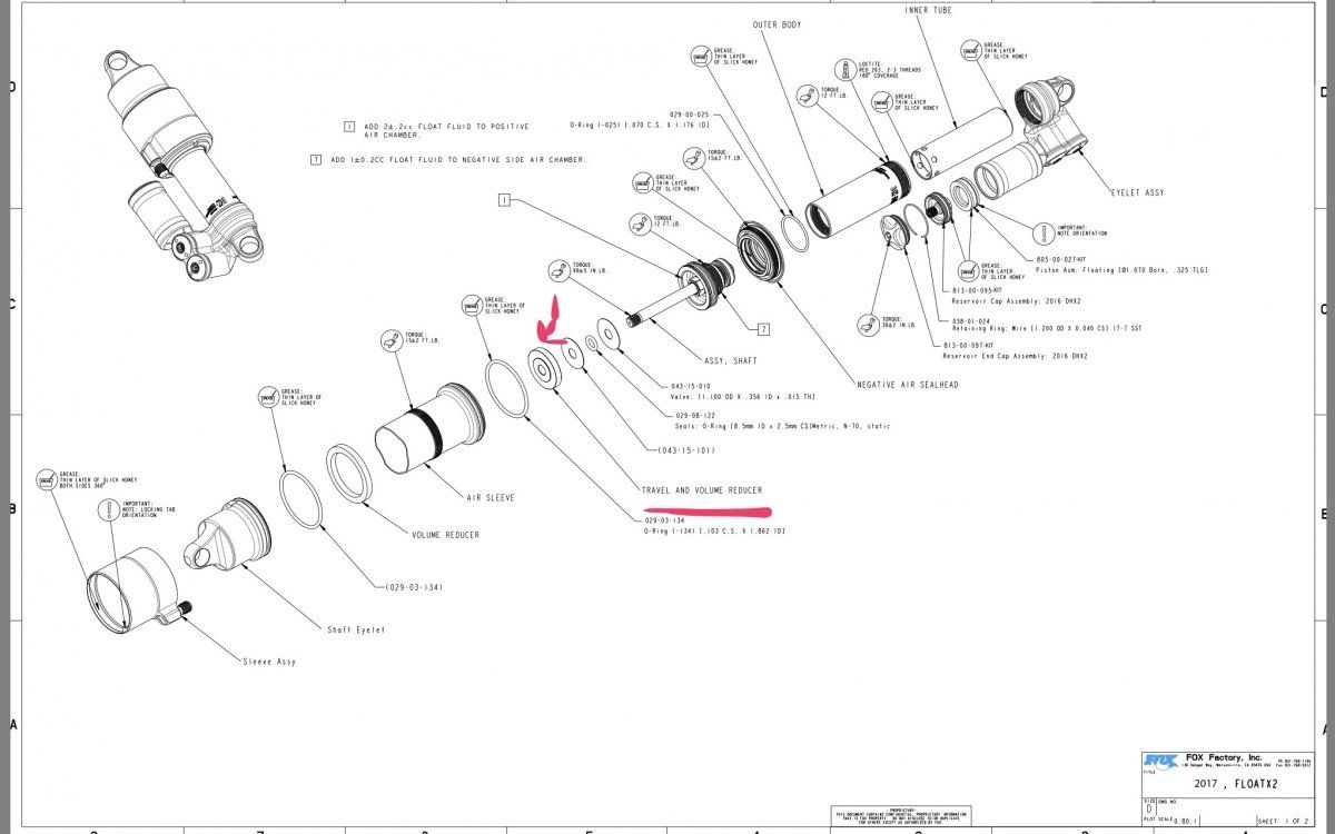

Weiß wer wieviele Spacer im 2018er X2 ab Werk verbaut sind? Im Lieferumfang ist wohl nur einer gesondert dabei, sind evtl schon welche in der Luftkammer vorinstalliert? Oder muss man die alle separat dazu kaufen? :)

Reinschauen hilft ...:D
Simpler geht es kaum ...
Das Traveln ist schon ein wenig aufwändiger ...

Ist es simpel an den Travelspacer dran zu kommen und wie mache ich es am besten, auch gerne via PN!
Ein Video wäre am Idealisten...
Finde bei youtube zumindest nichts !
Ersatzteile gibt es bei FOX.
Ist aber schwer den Dämpfer ohne richtiges Werkzeug zu zerlegen.
Wenn der spacer aus kunststoff is, versuchen den mit ner zange abzuknipsen und dann bei bedarf einen neuen aus kunststoff anfertigen, zum einclipsen. So erspart man sich das nervige zerlegen.
