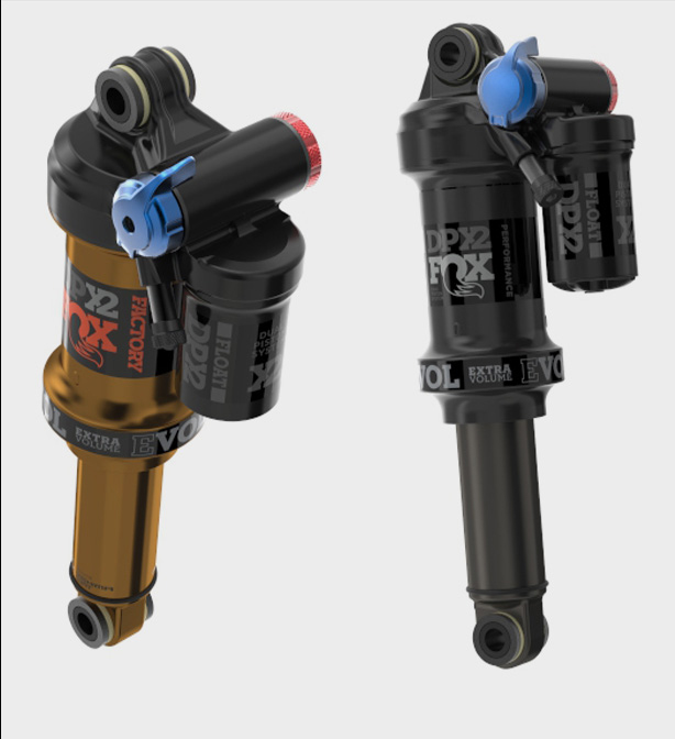

Der DPX2 löst den Float X ab, dieser wird nicht mehr produziert.
Der DPX2 ist eine kombination zwischen DPS und X2, vorallem für den Einsatzbereich Trail/AM/Enduro gedacht.
Die LSC ist auf der offenen Position in 10 Stufen einstellbar. darüber verfügt dieser noch eine Mid und eine Firm Position. Ebenso besitzt dieser einen LSR einsteller. Jedoch fehlen HSC und HSR deswegen ist je nach Rahmen, ein Rahmenspezifischer Tune nötig, wie beim Float X zuvor auch schon.
Der Fox Float X2 war mal als reiner Downhilldämpfer gedacht, hat aber immer mehr gebrauch im Einsatzbereichs des Float X gefunden. dem soll jetzt abhilfe geschafft werden mit dem DPX2.
Die Bauweise der beiden Dämpfer ist ähnlich, es haben beide das Twin-Tube System bei dem das Öl im Kreis, anstatt hin und her fliesst.
Im Vergleich zum Float X2 hat der DPX2 weniger Einstellmöglichkeiten. dafür ein besseres LSC Stufensystem mit Open-Mid-Firm
Vielen Dank für die Antworten !
Noch eine Frage, es gibt ja wiederum bei Fox die Perfomance DPX2 und die Factory DPX2, ist hier einfach nur der Unterschied das die Factory noch mit Kashimr Beschichtigung ist ?
Oft hat die Perfomanceserie weniger Einstellmöglichkeiten die man aber nachrüsten kann.
Ich denke der große Unterschied vom FloatX zum DPX2 ist das Doppelkolbensystem wie beim X2.
Zudem baut er seht kompakt.
LS Druckstufe kann man nicht tunen - die Hexscharube in der Mitte gibt es nicht.
Das es kein Kashima ist und "bloß" schwarz finde ich eher ein Plus :)
Und warum siehst du die schwarze Version vor ? Dachte Kashmir Beschichtigung sei immer noch besser
Ach so ... sorry ... persönliche Meinung, rein vom Ausssehn her :)
Andere persönliche Meinung - Kashima ist reine Marketing-geschichte. Sage nicht, daß es nicht besser ist. Der Punkt ist - bringt nichts, bzw. die harte Anodisierung ist völlig ausreichend.
Detail am Rande: Die Einstellschraube am Factory DPX2 ist keine LSC-Verstellung (Low-Speed-Compression). Dies ist eine Feineinstellung der gesamten Druckstufe (HSC&LSC), beeinflusst also die gesamte "Kurve" der Druckstufendämpfung.
woher hast die Info?
Vom Ingenieur der diesen Dämpfer zum größten Teil designed hat. Untermauert durch zahlreiche Testfahrten auf diesem Dämpfer, also "Selbsterfahrung".
Grinsekater ist bekanntlich ein sehr penibler Tester, nicht ohne Grund schreibt er im Testartikel "Druckstufendämpfung", nicht Low-Speed-Druckstufe.
Jep, stimmt. Genauer gesagt, beeinflusst wie viel Öl ungebremst durch die Öffnung fließt und wie viel über die einstellbare Druckstufe - es ist nämlich eine Nadel. Falls ich das Bild richtig interpretiere ...
Natürlich man könnte das Glück bei der Perfomance-Varinate haben, wo die Werkseinstellung passt. Würde mal behaupten, daß es bei 90% der Fahrer das der Fall sein wird. :)
