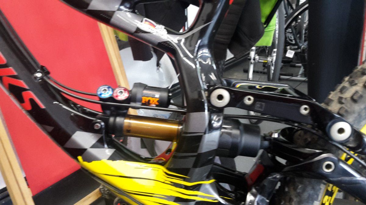

Habe das gute stück heute bekommen für mein Demo 8 in Einbaulänge 240mmm, das Gewicht liegt bei 520g ca.
Leider gibt es beim einbau ins Demo probleme mit dem Yoke, das passt nicht, ich habe heute schon mit Specialized gesprochen und die wussten davon nichts, Fox konnte mir auch nicht helfen und wussten davon auch nichts. Habe den Yoke jetzt etwas ausgefräst innen und damit hat es dann doch gepasst. Ich hoffe das hält auch.....
Habt ihr damit erfahrungen????Anhang anzeigen 404075
Servus. Habe gerade das selbe Problem. Habe bis heute immer noch kein passenden Yoke gefunden. Kannst du mit deiner Dämpferaufnahme beide Einstellungen fahren und passt der Dämpfer bündig rein? Wie hast du das passend gefräst?
