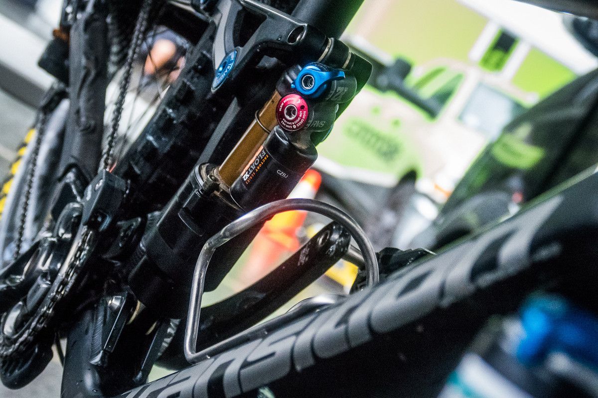

Prototyp X2 mit Propedal-Hebel. Soll zum Modelljahr 2017 erscheinen.
