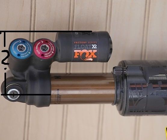

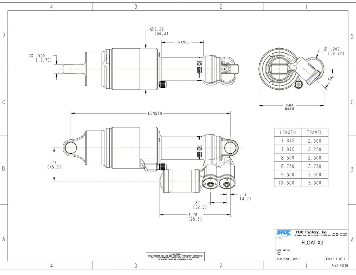

Ich hätte mal eine Frage wegen der Größe vom X2.
Kann mir jemand die der Breite von Mitte Dämpferauge bis Ende vom Piggypack sagen/messen?
Auf den Bildern sieht das aus,als das der höher/breiter baut wie z.b ein CCDB Air Cs oder ein Vivid Air.
Ich möchte mir nicht den bestellen und am Ende passt er nicht in mein Rahmen rein.
Das sind ca. 60mm
