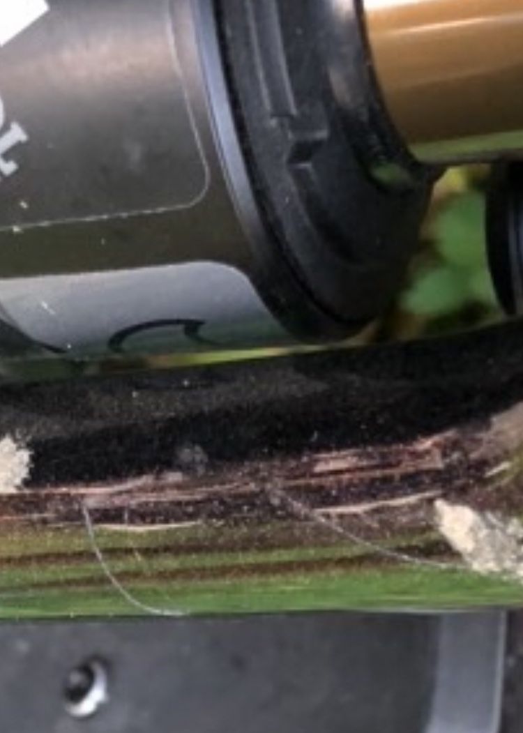

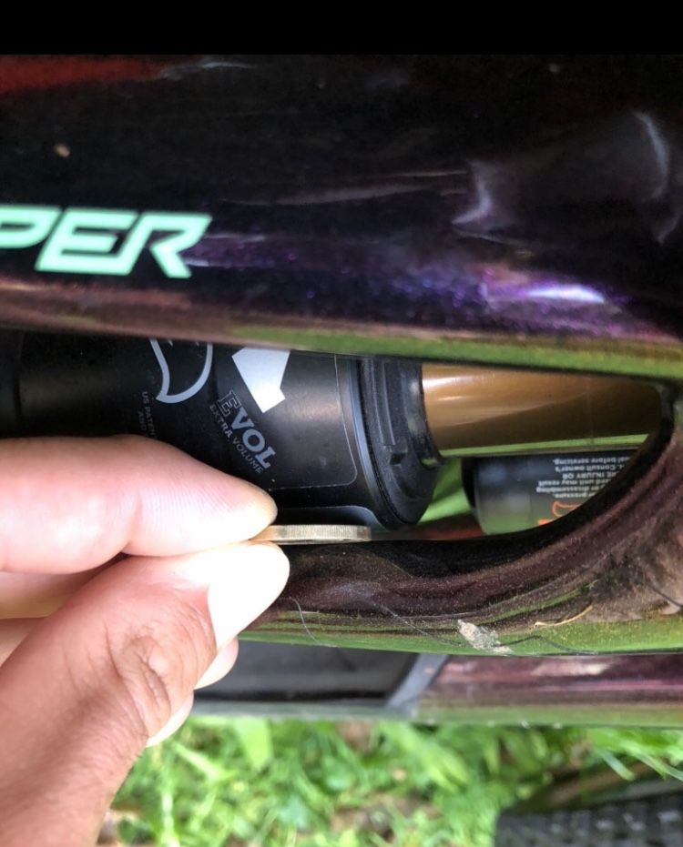

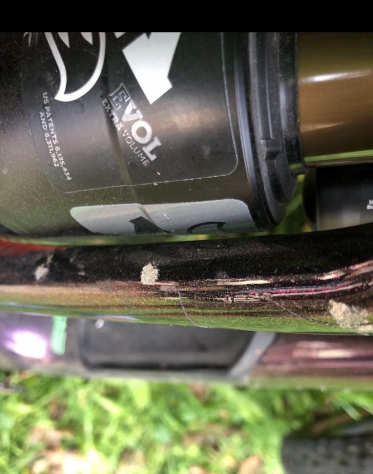

angeblich ja und sollte auch noch die Flasche reinpassen. Das Levo SL ist auf der gleichen Basis aufgebaut!passt der platzmässig?
Der neue sollte ja laut Fox Skizze um 1,4mm vom Durchmesser größer geworden und befürchte der passt garnicht rein.![]()
2021-2022 FLOAT X2 User Specifications | Bike Help Center | FOX
www.ridefox.com
Sagt 57,7mm.
Nein ohne die 1.5mm wären die neuen dämpfer niemals so viel besser als die alten?Der neue sollte ja laut Fox Skizze um 1,4mm vom Durchmesser größer geworden und befürchte der passt garnicht rein.
Hab ein Bild bekommen von einem 2020, der neue passt doch niemals rein?! Es könnte alles so einfach sein. Anhang anzeigen 1118397Anhang anzeigen 1118398Anhang anzeigen 1118399Anhang anzeigen 1118397Anhang anzeigen 1118398Anhang anzeigen 1118399
ich hab das Bild nur bekommen, ist nicht mein Rad und Dämpfer. Etwas besser ist schon geworden als der 2020. Bei mir ist Standard ein DPX2 verbautNein ohne die 1.5mm wären die neuen dämpfer niemals so viel besser als die alten?
Der 2021er X2 ist KOMPLETT anders als der 2020er.ich hab das Bild nur bekommen, ist nicht mein Rad und Dämpfer. Etwas besser ist schon geworden als der 2020. Bei mir ist Standard ein DPX2 verbaut
Hab ich alles schon, es sind laut Skizze genau 1,4mm Unterschied zum alten.du hast gesehen das ich die Zeichnung vom 2021ee verlinkt haben? Da findet sich im Vergleich sicher auch eine Zeichnung vom 2019er oder 2020er![]()
