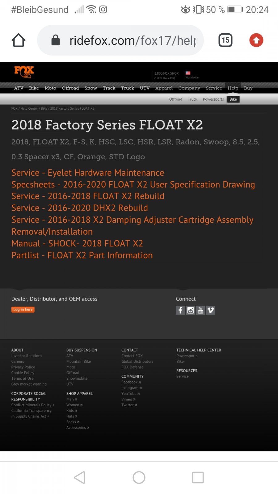

CompressionHigh(noch nie gesehen)
Radon Swoop hat zb. CF drinCompressionLow
CompressionMid
CompressionHigh (noch nie gesehen)
Ab 2021 gibt es auch beim Rebound RL RM RH zur Auswahl
Wobei der Rebound tune der wichtigere sein bzw. zum Hinterbau und Fahrergewicht passen sollte!
CompressionLow
CompressionMid
