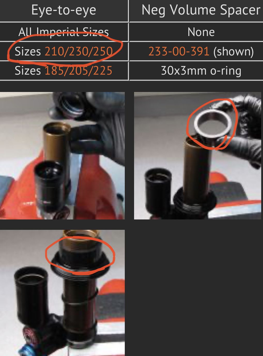

Nur mal so als Info...
Die metrischen X2er mit 210/230/250 EBL haben einen Volumenspacer in der Negativkammer eingebaut.
Der Grund ist, Fox will eine möglichst hohe "Fahrergewichtspalette" out of the box abdecken.
Wenn man den ausbaut, wird man zwangsläufig mehr Luftdruck reinpumpen müssen um den selben sag zu erhalten, dafür soll aber die lowbumpsensitivity und v.A. der support im midstroke steigen!
Leider muss der Dämpfer dafür entsprechend zerlegt und mit Öl neu befüllt entlüftet werden.
Dafür bedarf es einiges an Werkzeug und Erfahrung und dann wäre es gleich sinnvoll den Dämpfer einem Komplettservice zu unterziehen.
Leider gibt es keine Erfahrungswerte ab wie viel Kg man die Grenze des Dämpfers erreicht usw.
Werde aber mit meinen 72Kg den Versuch wagen ?
Kann jemand einen shop oder user empfehlen der möglichst günstig ein X2 servicen kann und dabei den Volumenspacer ausbaut?
Keine gute Idee den Spacer auszubauen, da der Dämpfer beim schnellen anheben des HR innen anschlägt ??‍♂️
Nach weiterer Recherche hat der Spacer doch seine Berechtigung dort, da er für eine höhere Überlappung der Schaftführung sorgt und als bumpstop fungiert.
Also besser, Finger weg ?

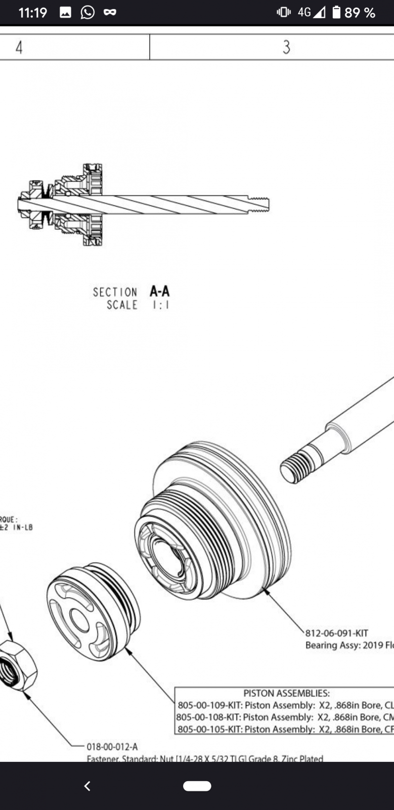

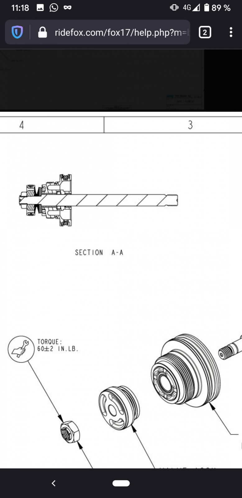

Meiner Meinung nach kann man sogar den Bumper vom DHX2 nehmen. Innendurchmesser passt (9mm) und das Material ist auch Ölbeständig.
Allerdings muss man Beachten, dass der Bumper eine gewisse Mindesthöhe braucht, da er ab dem 2019er in einem "hohlen" Kolben liegt. Wenn der Bumper zu flach ist, bringt er dann nichts.
(Wobei der O-Ring bei den 2018er und davor auch nicht viel gebracht haben dürfte :D)
Anbei der Vergleich vom 2018er gegen den 2019er Kolben. Der 2019er ist tiefer. Dort würde ohne Bumper der äußere Ring kollidieren.
Beim 2018er kollidieren äußerer und innerer Ring gleichzeitig, da die Buchse zur Führung 2019 "nach links" gewandert ist
