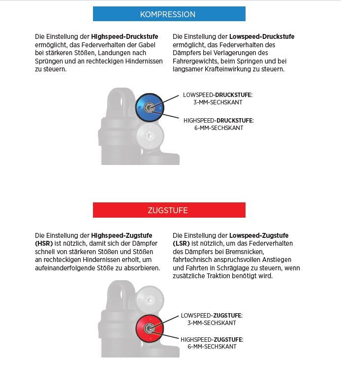

Moin,
ich habe nun auch einen X2 mit Upgrade auf 2-Position Lever 2018 am Rad. Der Vorbesitzer lag bei ca. 85kg (in Ausrüstung) und hatte entsprechend ca. 160psi Luftdruck auf dem Dämpfer. Mir kam das in der ersten Ausfahrt recht weich bzw. zu weich vor, bei geschlossenem Dämpfer sackte ich gefühlt noch zu stark ein. Ich selbst habe ca. 90kg (in Ausrüstung) und den Luftdruck jetzt etwas erhöht, ca. 180psi liegen jetzt an.
Frage: Wie sind die Erfahrungswerte bei dem Gewicht? Bevor ich den Druck erhöhe, muss dieser ganz abgelassen werden und dann neu auf den gewünschten Wert aufgepumpt werden oder kann ich Stück für Stück nachpumpen? Muss ich beim Ausgleichsbehälter irgendwas beachten?
Ich habe die Anleitung (siehe Anhang) vor mir, so ganz werde ich aus der Vorgehensweise mit den Low- und Highspeedeinstellungen aber nicht schlau; ist das denn die "Bibel" oder gibt es eine andere Empfehlung?
Grüße

Moin,
Grüße
Luftdruck kannst ganz normal erhöhen. Danach aber paar mal durchlesen federn, damit der Druck Ausgleich zwischen beiden Kammern stattfinden kann.
Die Anleitung hast du ja schon gefunden. Die Dämpfung / zugstue solltest auch passenden zu Gewicht einstellen
Sorry, Pivot Firebird.
Wenn es sich um einen 2018er handelt, dann musst du auch das passende Manual nehmen.
Die Vorgängerversionen hatten etwas andere Einstellungsempfehlungen.
Pivot hat auch eine eigene Empfehlung für das Firebird, hier werden auch die beiden X2 Modelle unterschieden.
(2018 hat der X2 ein umfangreiches Update bekommen)
Ich fahre das Firebird bei 68kg nackisch mit 170psi und 3 Spacern.
Ich denke du musst einfach etwas nachpumpen und anschließend die Einstellungen anpassen.

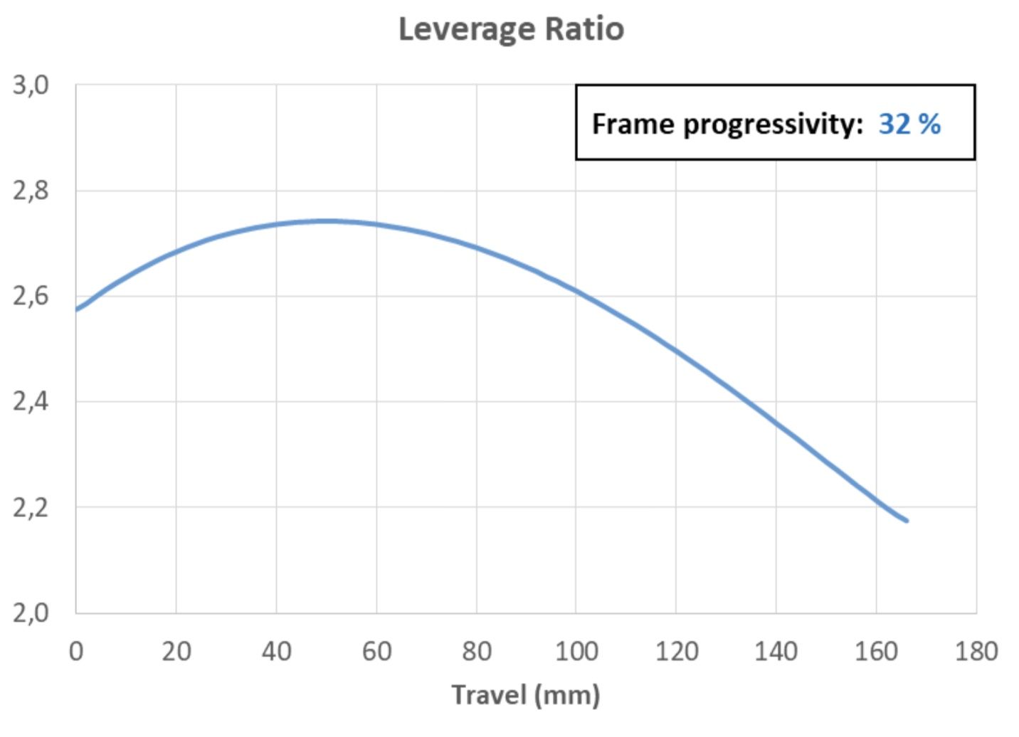

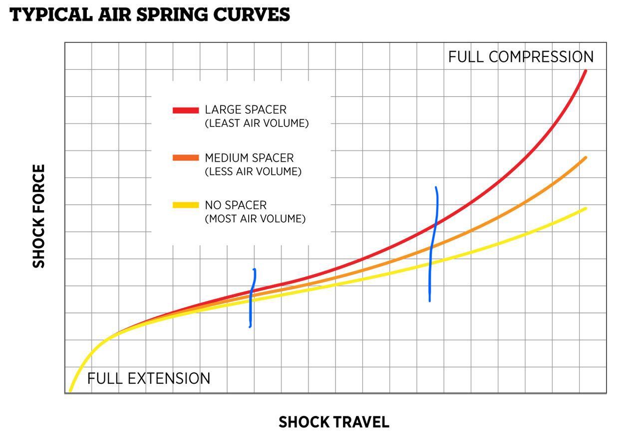

Hi,
hab folgendes Problem und bräuchte Rat welchen Lösungsansatz ich verfolgen soll...
Bike:
Nukeproof Mega 275c 2019 Factory
Fahrer: 68kg nackt - 72-73Kg fahrfertig
Problem:
gefühlt wenig mid-strocke;
bei schnelle unterarmdicken Wurzelfeldern oder tiefen Bremswellen frisst sich der Dämpfer in den Federweg (bei einzelnen Hindernissen kein Problem - aber ein "Waschbrett" wird schnell unangenehm)
Der Gummi ist dann sofort bei 55mm (dann fängt der "künstliche" Widerstand im Dämfer an).
Bei sprüngen auch wenig support, rauscht gefühlt ungedämpft bis zum Beginn der Progression durch.
Aktuell 185psi (25% sag) und drei Volumenspacer (zwei ab Werk) ...
Mit zwei Spacern und 180psi hatte ich reproduzierbare Durchschläge bei Sprüngen - daher der 3. spacer.
Habe alle Einsteller durch ... Zugstufe auf bis zur Unfahrbarkeit - hoppelt zwar hoch, frisst sich trotzdem rein ... Druckstufe zu (bis 11LSC und 12HSC) - einzelne impacts, mit support, ok - Waschbrett, keine Chance als würde sie aufmachen bzw. durch die schnelle Zugstufe negativ beeinflusst als wäre dort alles offen ??‍♂️
Jetzt überlege ich was ich tuen soll ...
Will an der Feder ansetzen, da die Dämpfung wenig Wirkung zeigt.
Alle Spacer raus und so lange nachpumpen bis der mid-stroke gefühlt passt und abwarten wann bzw. ob er durchschlägt?
Oder 5 Spacer rein und hoffen dass die dadurch früher einsetztende Progression den support bei aktuellem Druck bietet? Egal wenn ich dann 10-15mm FW spazierenfahre, Hauptsache die Qualität bzw. Liniarität in der Mitte ist besser.
Wäre echt dankbar für ein Paar Tipps... will ungern draußen am trail den Dämpfer öffnen usw. ... würde gern mit dem passenden Ansatz raus fahren zum Testen.
