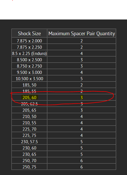

kann es tatsächlich sein das bei einer Größe 205x60 nur 3 Volumenspacer reinpassen??
Finde deine keine eindeutige Tabelle. Laut Shockwiz habe ich Durchschläge und sollte einen Volumenspacer erhöhen und habe schon 3 drin.

RX Trail Tune bedeutet, dass der Dämpfer ursprünglich an einem Specialized verbaut war/ist. Speci tuned die Federelemente für ihre jeweiligen Modelle und nennt das Rx Tune. Deine Daten klingen nach dem Enduro 2020?
Zu den Spacern findest du auf der Fox Seite die Manuals. Bei den Dämpfern würde ich nicht den Code eingeben sondern einfach nach Float X2 2020 suchen. Sollte dann unter Manual stehen.
Edit: Hier ist das Manual (es sind tatsächlich max. 3 bei 205x60):
https://www.ridefox.com/fox17/help.php?m=bike&id=1036#tuningwithairvolumespacers

https://www.ridefox.com/fox17/help.php?m=bike&id=1036#tuningwithairvolumespacersAnhang anzeigen 1010459
Danke für die Tabelle, es ist ein Enduro2020!
Ich hab ein Eigenbau Enduro2020 aller S-Works, also ein Comp und zusätzlich beim Händler den FoxX2 gekauft. Der angeblich auf das S-Works abgestimmt sein sollte. Mein Gefühl sagt langsam was anderes, ich hab die Einstellungen/ Klicks von der Hompage und laut ShockWiz passt es ganz gut. Ich befürchte das ist ein X2 von der Stange aber nicht auf den Hinterbau abgestimmt ist und beim S-Works ist der Dämpfer auf das Rad abgestimmt.
Da sollten werkseitig 3 Volumenspacer verbaut sein.
Ist ein ganz gewöhnliches Standardtune, lediglich an einem Ende scheint die Befestigung etwas anders zu sein, Spezialiced eben.
