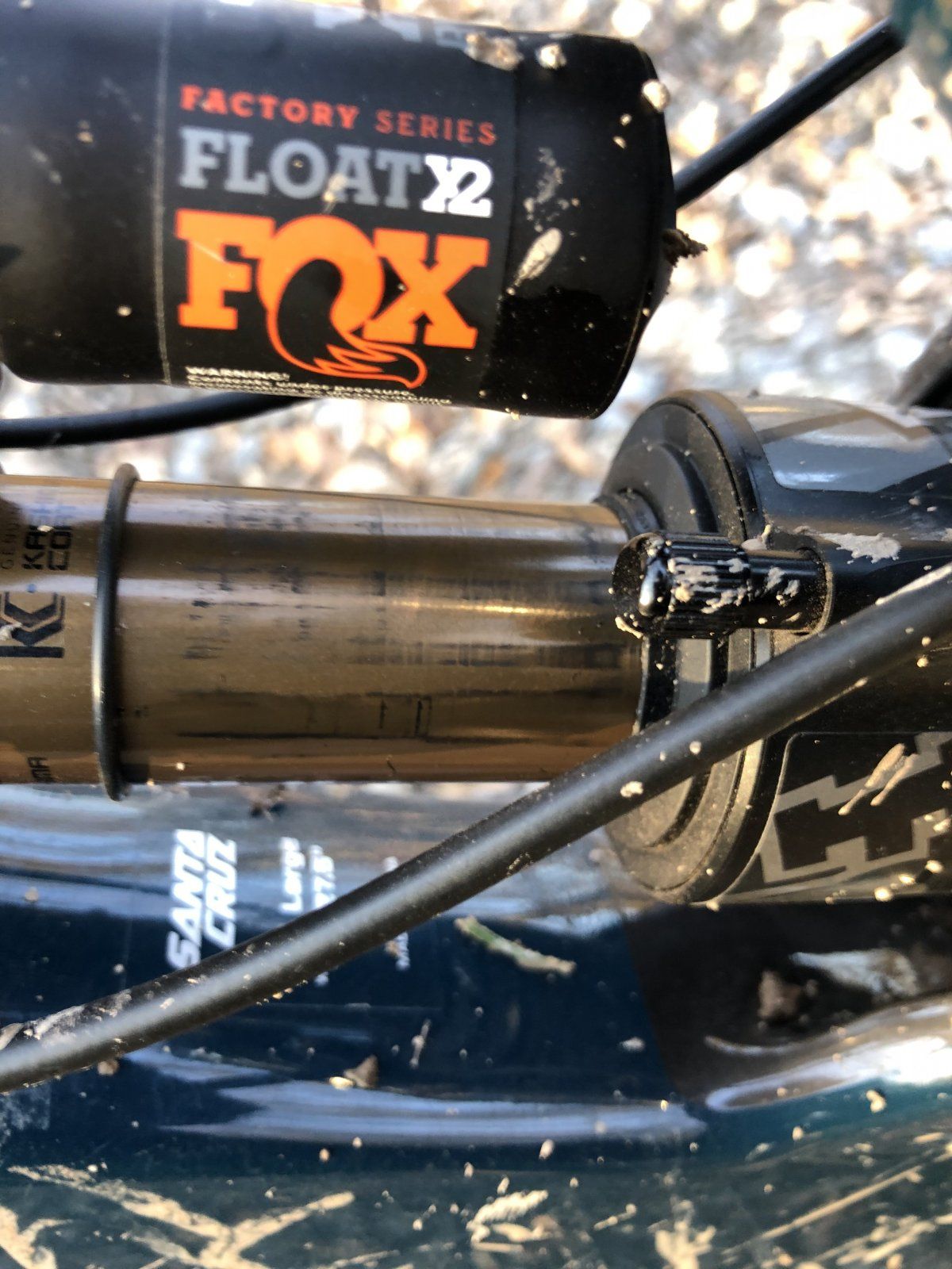

Mal eine Frage in die Runde. Mir sind heute nach der Tour schwarze Streifen auf der Tauchrohrfläche aufgefallen. Sieht irgendwie aus, als wenn innen die Schmiering nicht mehr ganz vorhanden wäre. Die Streifen lassen sich einfach wegwischen und haben einer eher weiche Konsistenz. Der Dämpfer hat ca. 500km Laufleistung und funktioniert gefühlt einwandfrei.
Was meint ihr? Dichtung defekt, kein Öl mehr im Inneren? Service machen?

Wenns nicht wegwischen kannst, würde ich reklamieren. Sieht irgendwie nicht gesund aus.
Da löst sich eine Dichtung auf weil das Ding trocken läuft. Wenn das noch nicht lange so ist füll 4-5ml Öl rein und das hört nach der nächsten Tour auf.
Durchs Ventil oder äußere Luftkammer runter und dort einfüllen. Das arbeitet sich dann nach vorn. Deshalb habe ich gesagt nach der nächsten Tour verschwindet es dann. Ich hab das bei meinem X2 auch schon mehrfach gehabt. Wenn man es rechtzeitig bemerkt und gleich wieder Öl einfüllt gabs da bisher nie Probleme.
Der Weg ist sehr "beschwerlich" für das Öl weil du es lediglich in die Vergrößerungskammer mit den Spacer füllst.
Ob es überhaupt ankommt ist fraglich.
Daher würde ich es entweder mit einer Spritze in die Kanäle innerhalb der Vergrößerungskammer "pumpen", oder am besten noch mit einem Kabelbinder die Dichtung etwas anheben und dort drunter geben.
Da wo das Öl hin muss kommt es gar nicht. Mit dem Kabelbinder lässt sich maximal die Lippe des Abstreifers anheben, danach kommt aber noch ein Stützring und dann die eigentliche Dichtung.
Die Negativkammer öffnen zum schmieren, alles andere ist Humbug.
Stimmt.
Alles andere ist wie Pippi machen in die Hose.
Ist auch nur anfangs wärmer, dannach wird es noch kälter als vorher...
Auf so ner normalen Tour wird der Ausgleichsport zwischen Positiv- und Negativkammer aber doch tausendfach überfahren. Kommt es da nicht zwangsläufig nach und nach auch zu einem Ausgleich der "Öldichte" in beiden Kammern, wenn man lediglich die Positivkammer etwas schmiert?
Beim X2 ist das wie beim CCDB Air. Das Ventil sitzt in der Hülle der ÄUßEREN Luftkammer. Von alleine fließt da quasi nix in die Innere Kammer um den Kolben dann zu schmieren.
Bei anderen Dämpfern wie dem Fox DPS funktioniert das, in diesem Falle aber nicht.
