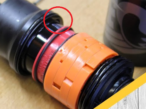

All das Genannte brauchts aber um Öl nachzufüllen nicht. Entweder wie schon gesagt von vorne Lippe anheben und etwas Öl reinspritzen oder äußere Luftkammer runter ziehen und in die Ports einfüllen:
So, nachdem ich eure Ratschläge befolgt habe, nämlich Öl auf die Kolbenstange und 2-3 ml in die Ports: heute kein Abrieb mehr.
