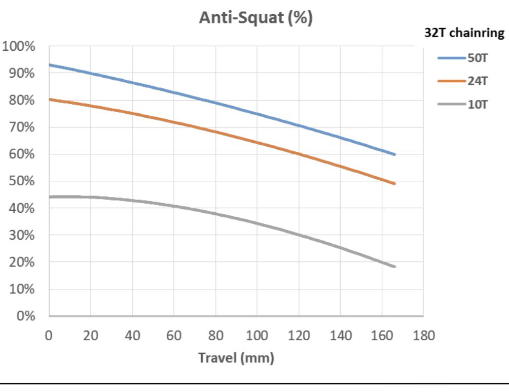

Ansonsten hat der Rahmen einen recht guten Antisquat

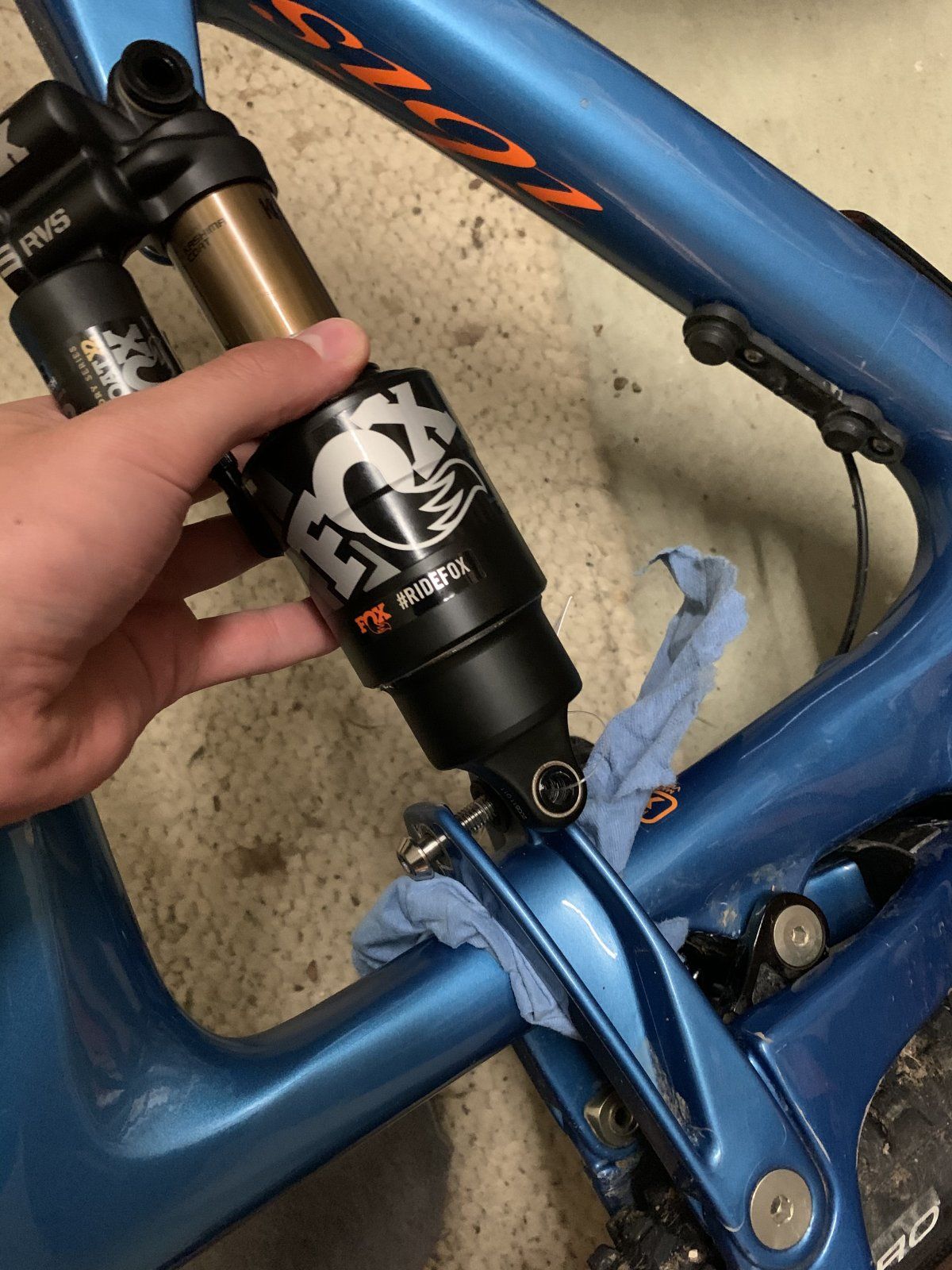

Nein da komst du nicht wirklich dran.Bekommt man heim x2 eigentlich die Luftkammer auch soweit auf (ohne großes Werkzeug) um da mal n bisschen Schmieröl rein zu geben? Bei dpx2 schraubt man die ja nur runter.
Beim x2 Han ich nur mal die spacer rein gemacht, aber das ja an sich noch nicht die ganze Luftkammer ?
Lass den Dämpfer mal 2min stehen.
Dann legst du den blauen Hebel auf firm und prüfst, ob der Hebel dann ab den ersten Milimetern wirkung zeigt, oder ob er etwas Leelauf hat.
Also wenn du keinen Leerlauf bei geschlossenem Hebel hast, dann dürfte eigentlich keine Luft drin sein.
Vielleicht hörst du das Schmieröl in der Luftkammer.
Ich würde mal weiterfahren und im Auge behalten.
Vorsichtshalber würde ich den Druck im Ausgleichsbehälter kontrollieren, sollen 125psi drin sein.
