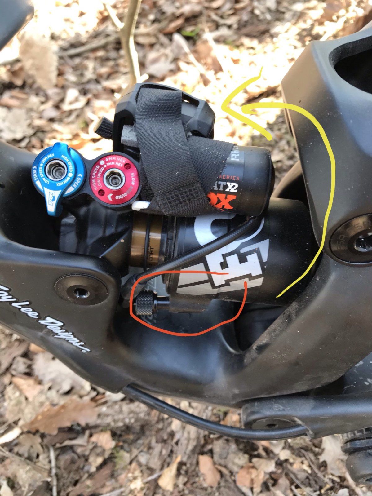

Hi,
Frage, kann ich am x2 den unteren Körper einfach drehen, um das Ventil in eine andere Position zu stellen, selbstverständlich die Luft vorher rauslassen. Muss ich da was beachten, hab es vorher nie gebraucht :)
Müsste gehen ... einfach das eyelet samt aircan um 180 Grad drehen ...
Aber danach mal drauf achten ob der Ausgleichsbehälter am Ventil bzw. dem "Blödsinn" der daran angeschlossen ist anstößt!
Danke euch, bei meinen ShockWiz hab ich schon zwei Ventile zerstört :) und wollte mal versuchen es umzulegen. Hoffe es wird besser!
Beim 2021 X2 hingegen kann man die Luftkammer in 4 verschiedenen Stellungen montieren ohne etwas zu drehen.
Aber ACHTUNG, die ist etwa 1,5mm im Durchmesser gewachesn, Santas könnten damit Schwierigkeiten bekommen!
Stimmt. Bronson passt nicht.
Aber ich wollte deine Aussage auch nicht widerlegen, sondern nur den Leuten, die das hier vielleicht lesen, sagen, dass er im Megatower easy passt.
Hi,
@Flash_Matze Kannste mal bitte n Bild machen, wenn du es gedreht hast? Hab den gleichen Rahmen und fände es allein wegen der Montage einer Dämpferpumpe sehr hilfreich.
