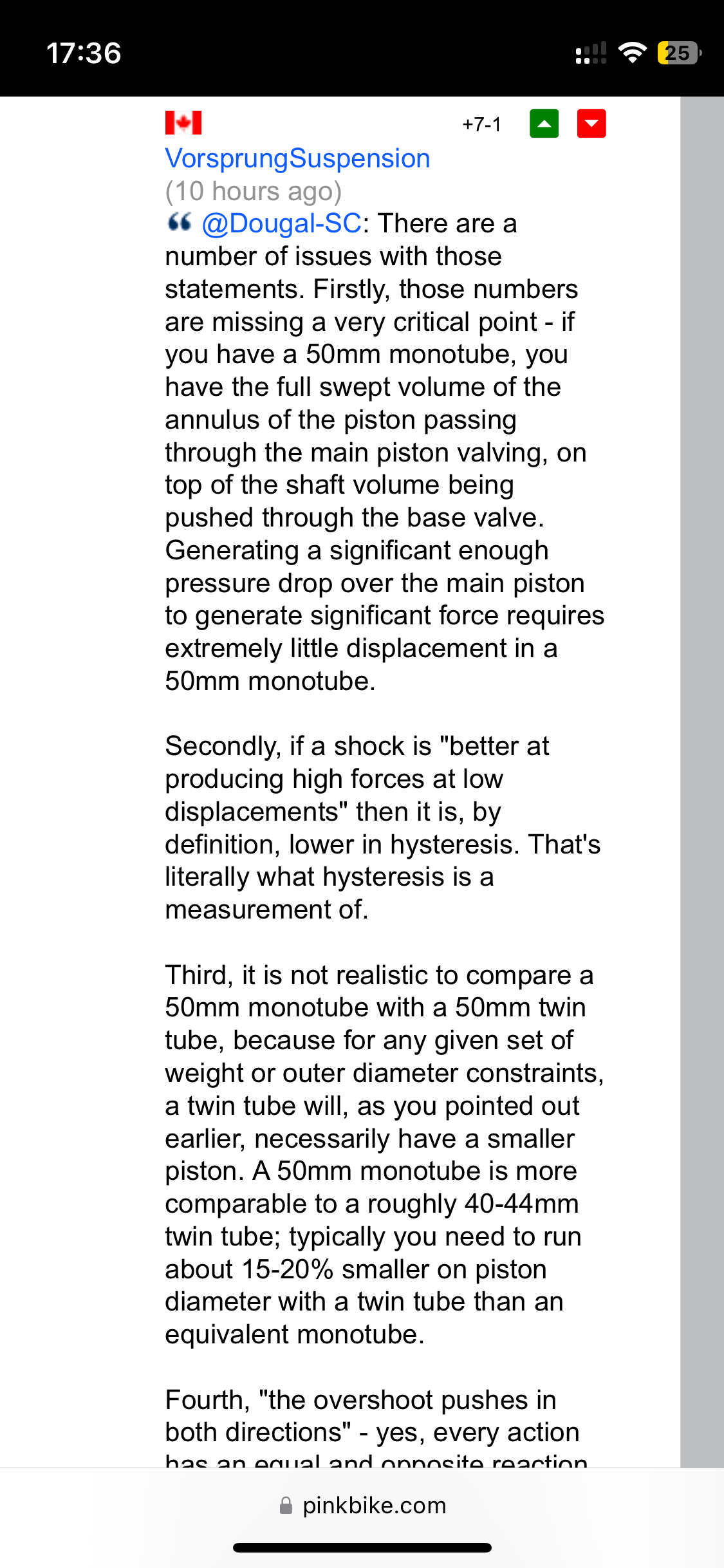

Find spannend wie in den Pinkbike comments die Suspension-Gurus von Vorsprung und Shockcraft anscheinend auch unterschiedliche Ansichten haben. Versteh zwar wenig was gemeint ist aber interessant zum lesen. 😅
Laut Dougal und seiner MTBR Historie ist eigentlich grundsätzlich alles scheiße, wenn es nicht entweder über seine Werkbank ging oder zumindest Manitou drauf steht.
