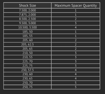

Brauche mal kurz Hilfe mit Spacern. Ist mein erster Fox Dämpfer.
Wie viele Spacer kann ich den den Fox X2 205x65 packen? In meinen 24er würden glaube ich drei passen, aber laut Fox soll man nur 2 reintun, wenn ich das richtig verstanden hab. Ich habe jetzt zwei drin und würde gerne mehr Progression haben. Warum ist die Kammer so unterteilt, wo die Spacer rein kommen?
Weshalb ist die Kammer so unterteilt?
Grüße
Edit:
Fox sagt 2. Weiß jemand was darüber, ob man auch mehr machen kann, wenn es passt? In der mitte würde zwischen den Rippen noch einer rein passen...
Grüße
Edit:
Da ist zwar noch eine Rippe im Dämpfer frei, aber wenn ich nicht irre bekommt man dort den Spacer wegen anderem Durchmesser nicht zu.

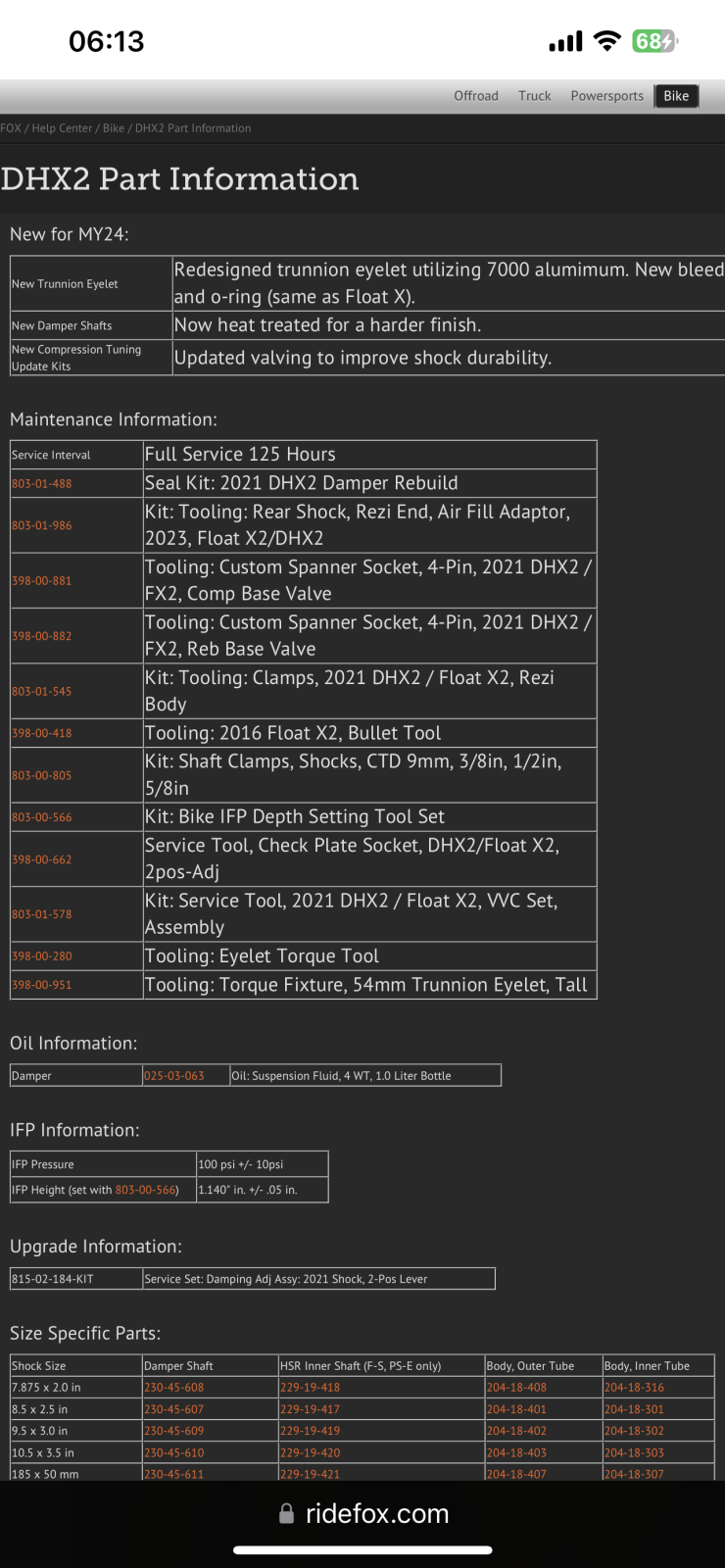

Hat der 24er nun auch ne etwas strammere Plattform als zuvor? "Separater Ölkreislauf für den „Firm“-Modus – härterer Plattformmodus im Vergleich zum Vorgängermodell FLOAT X2" steht zumindest auf der Website.
Finde die harte Plattform an meinem Super Deluxe Coil schon sehr gut auf langen Uphills.
Beim DHX2 2024 steht zumindest nichts dazu in den "Neuerungen" ☝️️ 🤷🏻‍♂️
Was das valving jetzt aber mit Haltbarkeit zu tun hat, würde ich schon gern wissen und ob man damit ein Kompromiss in Sachen Performance eingegangen ist 🤷🏻‍♂️
Als Hinweis: Wenn man momentan einen X2 bei Fox direkt bestellt, kriegt man leider immer noch einen 22er.
Habe extra dort bestellt unter der Annahme, dass die nur noch 24er rausschicken, steht auch nichts zum Modelljahr in der Beschreibung.
naja also stand der technik ist ja jetzt das 2024er Modell, weshalb offensichtlich die X2 Modelle von 2020 bis 2023 nun gegen 2024er Modelle ausgetauscht werden. Dies wurde mir gerade auch über einen FOX Mitarbeiter bestätigt.
Wie genau finde ich heraus ob ich eine 24er Modell habe? Kann man das optisch irgendwie erkennen? Hab vor drei Wochen ein neues YT Capra bekommen.
