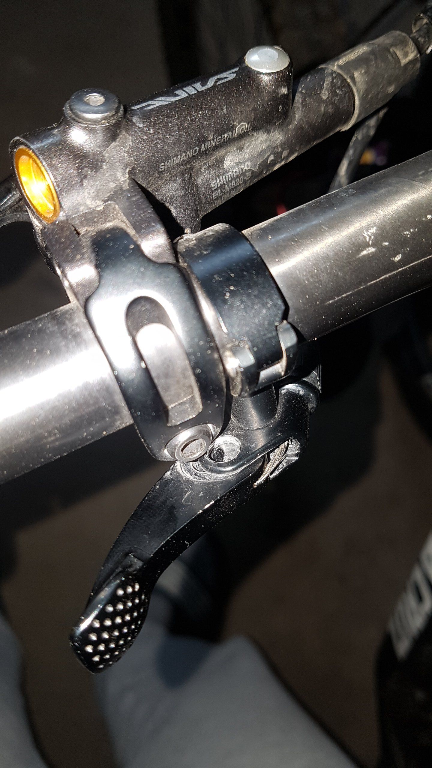

Moin
Kann mir jemand weiter helfen?
Ich habe bei meiner Transfer an der Remote die Hülse verloren, die dazu dient, dass man den Hebel umlegen kann...
Müsste ja ne 6mm Hülse sein und ich messe 9mm Länge komplett.
Hat jemand schon mal so ein Ding einzeln nachbestellt oder ne Zwischenlösung gefunden. Ne passende Hülse zu finden is gar nicht so leicht.
