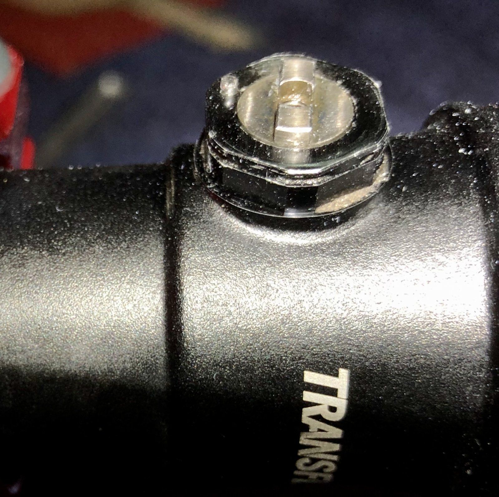

Das Problem ist, dass sich das Ding, an dem der Zug hängt, nicht wieder schnell genug in die Ausgangsposition bewegt.
Wenn sich nur das kleine Rad nicht dreht, dann kannst du mal unten den Deckel aufschrauben.
Dann siehst du den Mechanismus, ist selbsterklärend.
Da vielleicht mal etwas reinigen und schmieren.
Un keine Angst, da kommt nicht raus.

Die schwarze Umlenkrolle, ja da ist ne Feder, aber die ist def. zu Schwach um den Mechanismus zurückzustellen ... da muss noch etwas im inneren sein!
Oder meinst Du den Deckel unterhalb der Umlenkrolle, 12er oder 14er Schlüssel würde ich aus dem stegreif sagen ?!?

k.A. aber sieht für mich nicht danach aus als könnte man da was abschrauben ??‍♂️
Als das Alu sich angefangen hat zu verformen, hab ich aufgehört ?
Hatte aber auch nur einen Maulschlüssel ☝️️ 15er ... die Nuss war im Auto und ich hatte keine Lust die zu holen, zumal ich keinen Spalt erkennen konnte der darauf hinweist dass man das Teil abschrauben kann.
Hatte aber auch nur einen Maulschlüssel ☝️ 15er ... die Nuss war im Auto und ich hatte keine Lust die zu holen, zumal ich keinen Spalt erkennen konnte der darauf hinweist dass man das Teil abschrauben kann.
Nein!
Du sollst die Stütze rausziehen und UNTEN den silbernen Deckel aufschrauben.
Dann siehst du die Mechanik welche die Stütze dann UNTEN auslöst.

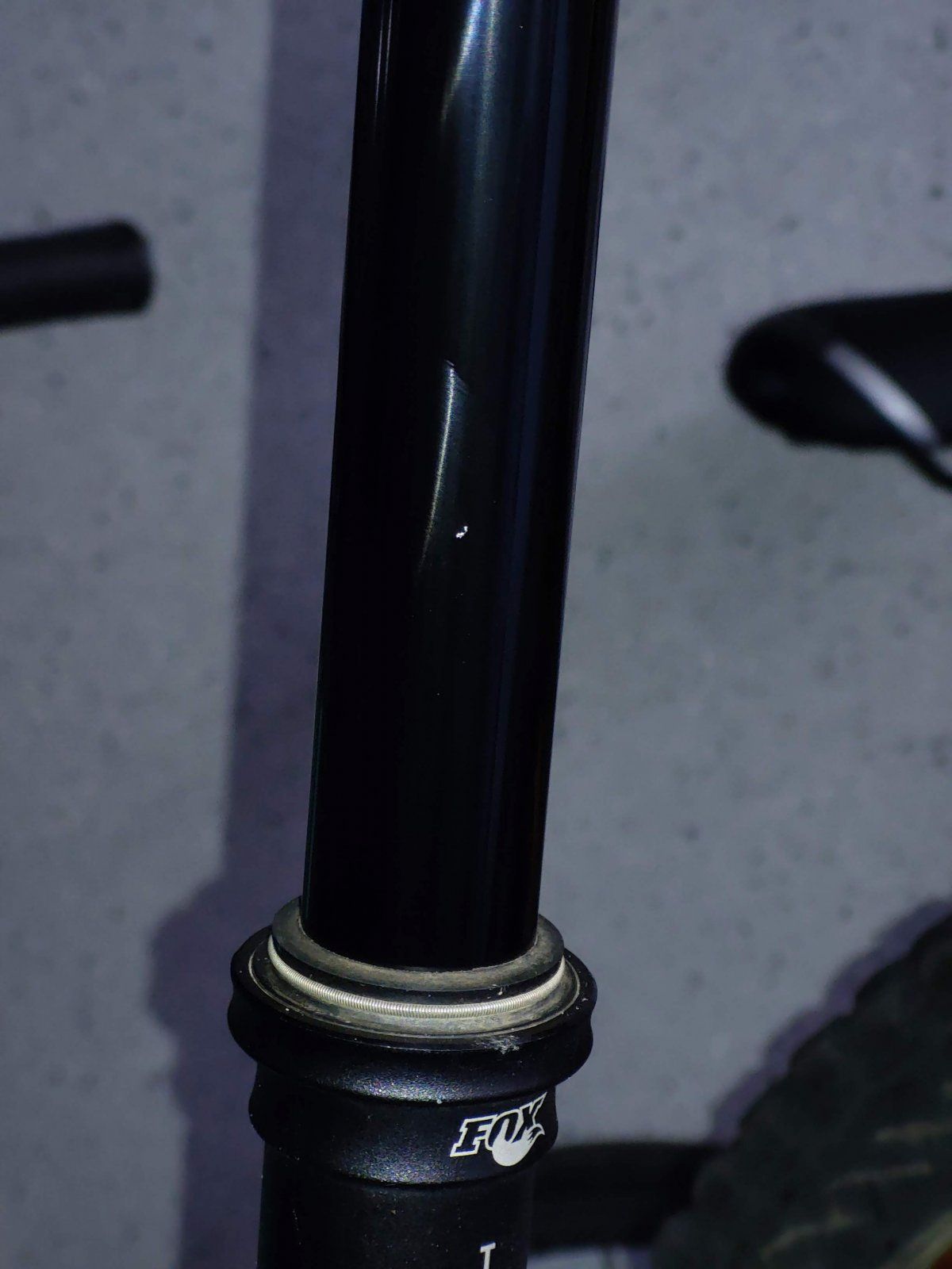

Weiß jemand, ob ein Lackplatzer auf der Gleitfläche Grund für die Verweigerung der Garantie sein kann? Habe die Stütze seit weniger als einem halben Jahr, fährt mittlerweile nur noch zuverlässig aus, wenn man sie mit weniger als 1nm klemmt. Leider hatte sie ab Kauf schon einen Lackplatzer auf der Gleitfläche (im Outlet direkt von Canyon gekauft). Eigentlich ist doch die ganze Druckkatusche im inneren, dürfte die Funktion dahingehen nicht beeinflussen?!
Warum schickst du sie nicht einfach ein. Hier ist weder Fox noch Canyon, die dir als einzige die Frage nach Garantie/Gewährleistung beantworten können. Nicht böse gemeint, nur logisch.
Weil ich das bei Fox dann erst im Nachhinein erfahre (wenn die Stütze schon eingeschickt ist) und man Canyon nicht erreicht... Vielleicht hat ja jemand von den vorherigen Garantieanfragen auch einen Lackplatzer gehabt und kann sagen, ob die das durchgehen lassen oder sich da komplett querstellen. Meine bisherige Erfahrung ist nämlich, dass die bei Gabeln da nicht so pingelig sind, bei Dämpfern schon (da liegt halt auch die Dichtung von der Negativkammer auf der Gleitfläche auf). Stütze hatte ich bisher noch nicht von Fox
