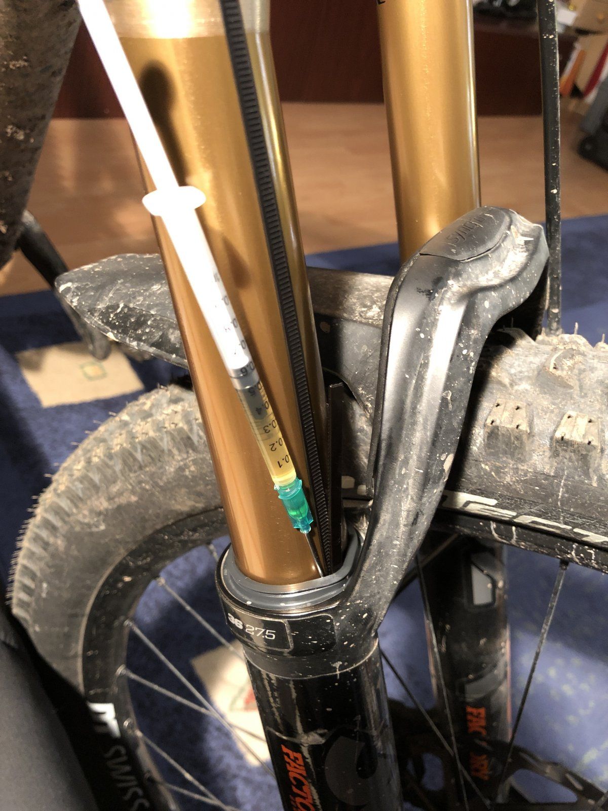

Gibt es die Möglichkeit die Transfer oben am Bereich des Abstreifers effektiv neu zu schmieren?
Meine transfer Modell 2020 hakte ständig, war dann beim Service wegen Garantie. Nach kurzer Fahrzeit hakt sie nun wieder. Irgendwie stockt sie auf den letzten cm. Gibt es da Abhilfe?
Leider ist sie jetzt über 12 Monate alt.
Wurmfeder runter und mit einer Spritze FOX Gold unter den Abstreifer geben
Wenn man kein FOX Gold hat. Eher dünnflüssigeres oder zäheres Öl? Danke!
Ich würde dünner nehmen ... dann zieht es auch runter zu den Führungsnuten/Stiften und schmiert diese gleich mit 😉
Aber nicht zu viel Öl reindrücken - 1ml reicht ... sonst läuft es unten aus dem Aktuator irgendwann in den Rahmen raus.
Ein biologisches Schmieröl wäre auch nicht schlech! Es bleibt, nach der Injektion, ne Weile lang immer ein kleiner Ölring am "Standrohr", muss nicht sein dass man das synthetische dann in der Umgebung verteilt 😉
Würde aber vor der Nadel, erstmal einen dünnen Kabelbinder in die Dichtung schieben und die Nadel in den sich öffnenden Spalt ☝️️
So in der Art
(nen Performancegewinn durch diese Aktion an der Gabel war aber nicht zu spüren - bevor Fragen kommen)
So in der ArtAnhang anzeigen 1226028
Teste ich, danke.
Ggf. wäre auch Gabelfett eine Alternative!?

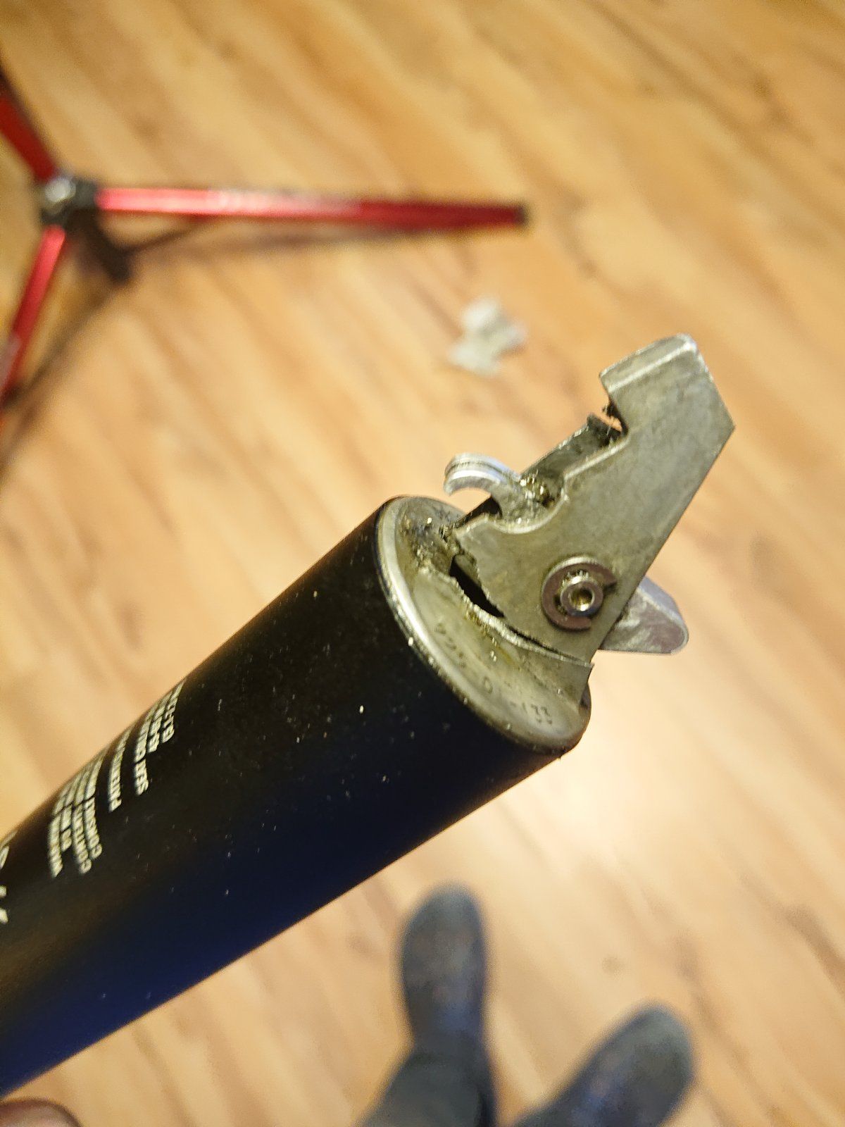

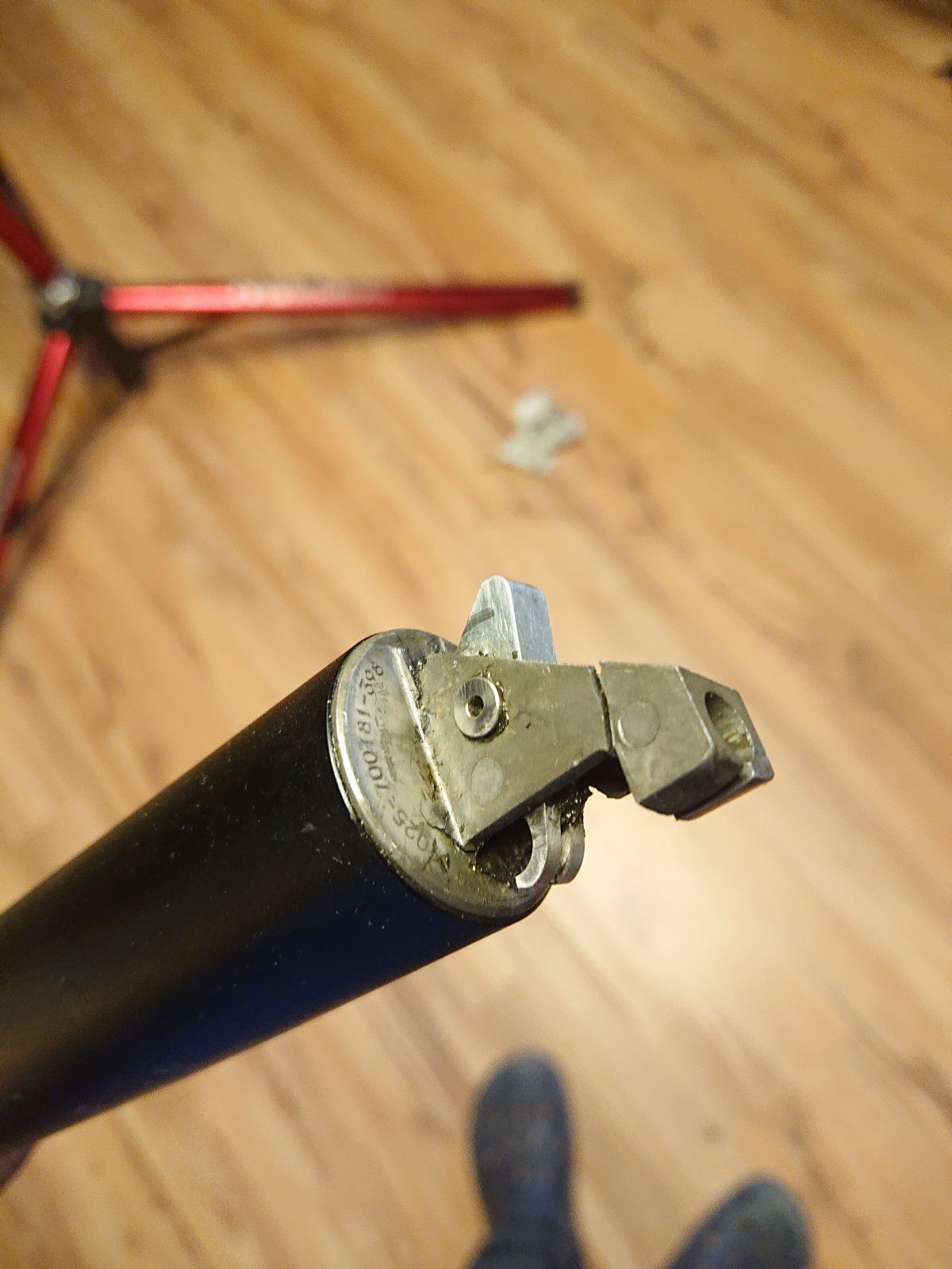

Hi,
kann man die Anlenkung unten drehen? Also den Arm, in dem der Mechanismus unten an der Stütze befestigt ist, bspw. um 180°? So ließe sich die Stütze tiefer versenken.
Hi,
Der Kopf ist geschraubt, das ginge vielleicht mit einer ganz dünnen Passcheibe.
Aber wirklich dünn, sonst funtioniert das nicht weil der Stift im Inneren nicht mehr auslösen kann.
Du meinst, das untere Teil etwas rausschrauben/-drehen, und eine Distanzscheibe einsetzen, sodass sie bei bspw. 180° gedreht anliegt/fest ist?
