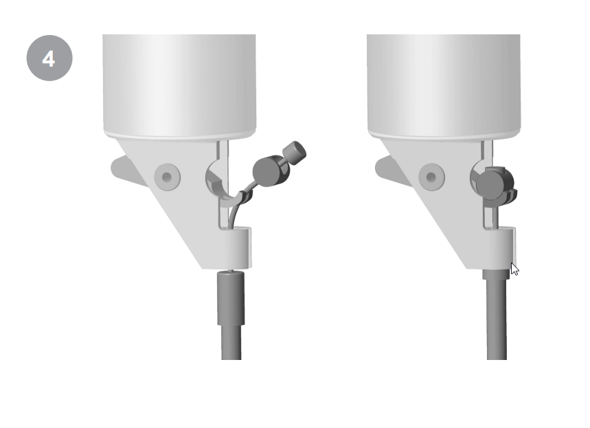

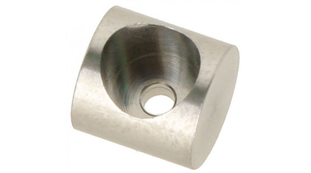

Irgendwie fehlte bei meiner Lieferung dieses Teil hier? Zum mechanischen Befestigen der Zugführung am Dropper.. oder übersehe ich was? War das Ding irgendwo versteckt?
