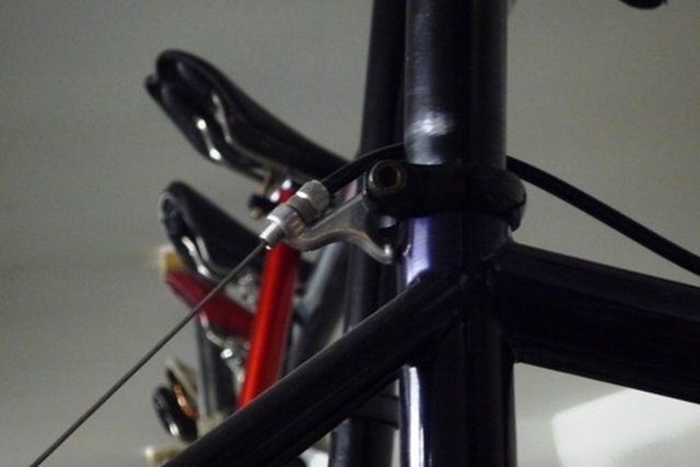

An meinem IBIS war zunächst ein einschenkliger Gegenhalter montiert, der auf die Sattelklemmschraube mittig montiert wurde. Das Ding fand ich eigentlich schöner als die zweischenkligen Blechdinger.
Hersteller :confused:
Bild kann ich machen.
Genau sowas hatte ich auch im Gedächtnis, fänd' ich auch irgendwie eleganter. Bild wäre natürlich großartig.

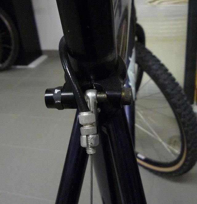

... gut, ich mache (heute oder morgen) 'nen bild vom alten ibis mit alter klemme und neuem cablehanger, letzteren stecke ich dann auch gerne in ein kuvert bei gefallen :)

Was heisst schon original, dieses Dingens hatte ich jedenfalls 1992 montiert. Ob das Tektro oder sonst was ist, keine Ahnung. Original IBIS ist es jedenfalls nicht. Mir gefällts jedenfalls besser als die blecherne Lösung. Bevor ich es vergesse, ein Zugeinstellschräubchen gehört auch noch dazu.......

@ Carloni: Der linke der beiden Gegenhalter auf deinem Bild würde mich jedenfalls auch interessieren...könntest du da mal die Breite messen, wo der Gegenhalter zwischen der Sattelklemme eingesetzt wird?
Da fällt mir noch ein: Gab's da evtl. verschiedene Sattelklemmen? Bei meiner sind die Aussenseiten parallel zueinander, von daher passt so ein V-Blech schon gut, dafür ist der Abstand innen ziemlich groß, so daß ein schmaler Gegenhalter, der in der Mitte der Schelle montiert wird evtl. die schlechtere Lösung?
7mm breit
Die Nase, die nach hinten absteht passte genau in den Schlitz an der hinteren Seite des Sattelrohres, so dass der Gegenhalter fix abgestützt war und nicht links und rechts hin und her wandern konnte.

@Flo: Ich geh' mal davon aus, daß dein Teil genau dasjenige ist, welches Carloni und Gruenbaer dankenswerterweise fotographisch festgehalten haben. Insofern bedürfte es eigentl. keiner weiteren Bilder; wenn du dich von dem Teil trennen könntest wäre ich jedenfalls ein dankbarer Abnehmer!
