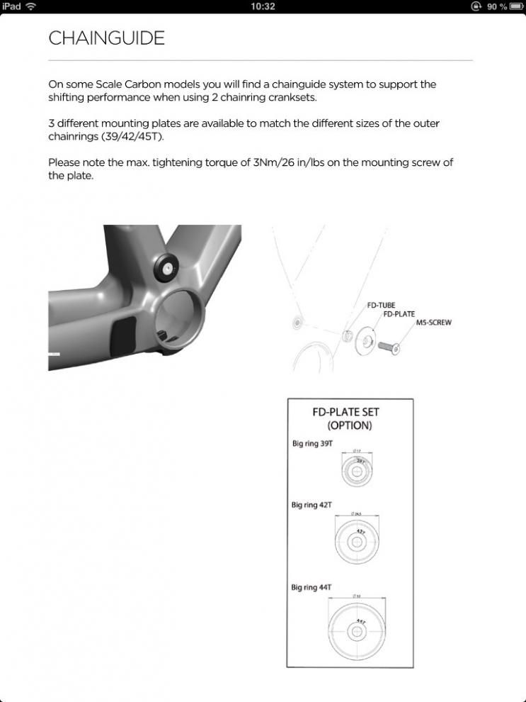

in unserer Garage hängen drei Scott Scale Carbon (26er und 29er) jeweils die neue Rahmengeneration. Alle drei Rahmen haben Press fit und über dem Trettlager ein Gewinde. Kann ich dort einen Kettenfänger anbringen, der das Abfallen der Kette nach innen verhindert oder für was ist diese Bohrung? E-Typ Umwerfer kann es nicht sein - oder?

Hallo Andreas,
Also die waren bei meinem Rahmenset dabei! Sind original Scott und aus Carbon! Sind verschiedene Durchmesser kommt drauf an mit wieviel Zähnen man fährt!
Lg Jürgen
Hallo andi,
Ich hab da noch was aus der anleitung was dir vielleicht weiter hilft!
Die Scheibe für das 44er kettenblatt hat den selben Durchmesser wie eine a Head Kappe!!
Lg Jürgen

Hi Jürgen,
mittlerweile habe ich diese Seite auch auf der CD entdeckt. Ich muss jetzt noch abklären, welche Durchmesser wir benötigen, An den 29ern fahren meine Frau und ich 38/26 bzw. 38/24 und am 26er fahre ich 40/28.
