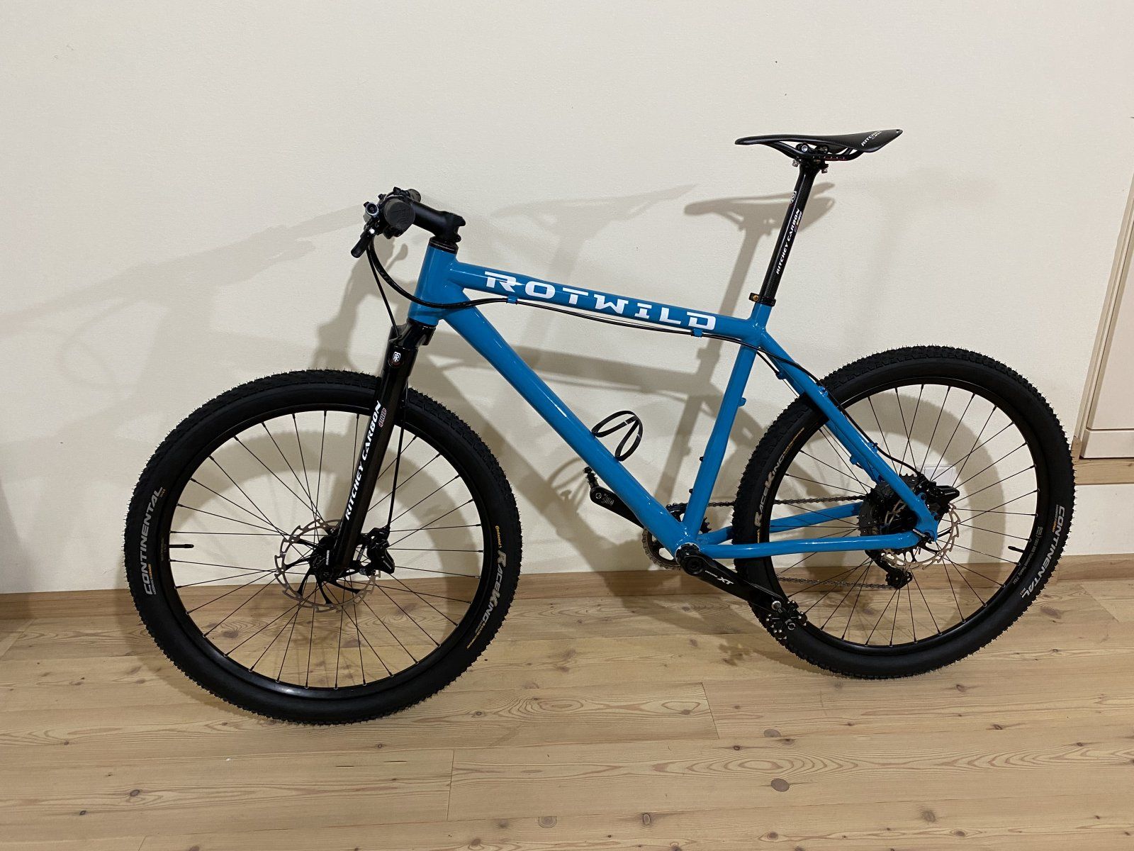

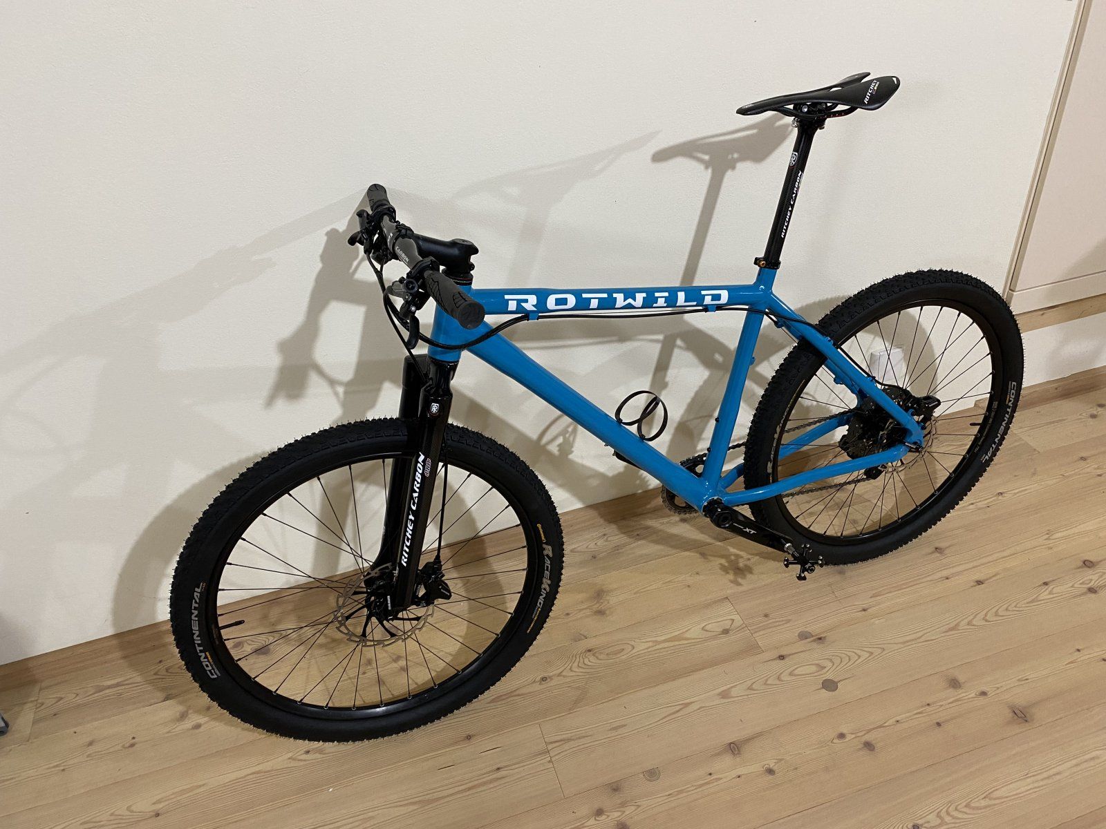

Miami Bluewild (Rotwild) RCC01 - Aufbauthread
Jaaa, das ist absolut super geworden 👍🏻
Gefällt mir auch sehr gut.

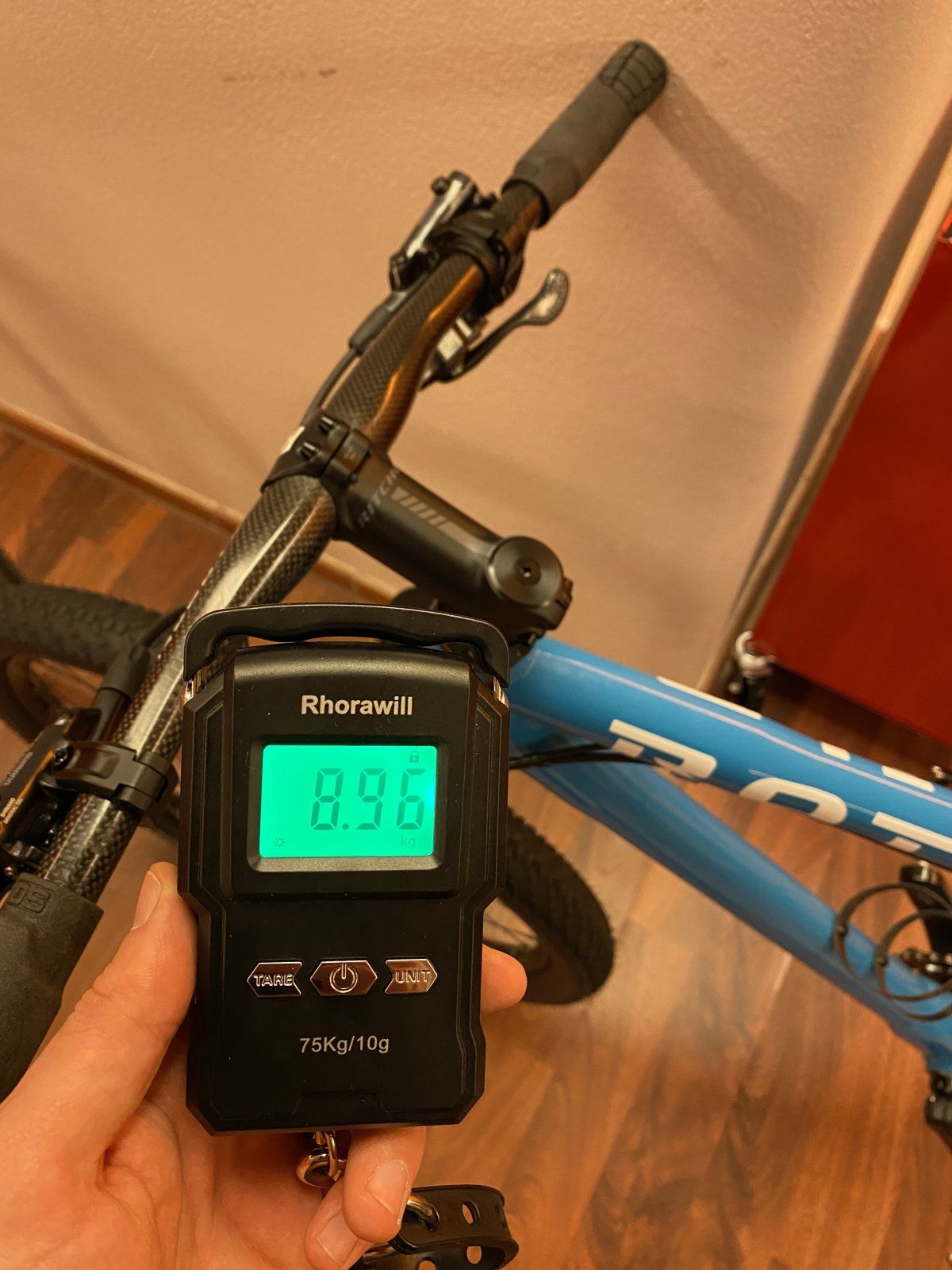

Das Thema hat mich tatsächlich noch ein wenig beschäftigt und ich habe nun nach allen Möglichen Vorbauten Ausschau gehalten. Meine Erkenntnis bisher ist, dass es sehr schwer ist den aktuellen Vorbau zu ersetzen. Sowohl technisch als auch optisch.
Anbei mal meine momentane Reise:

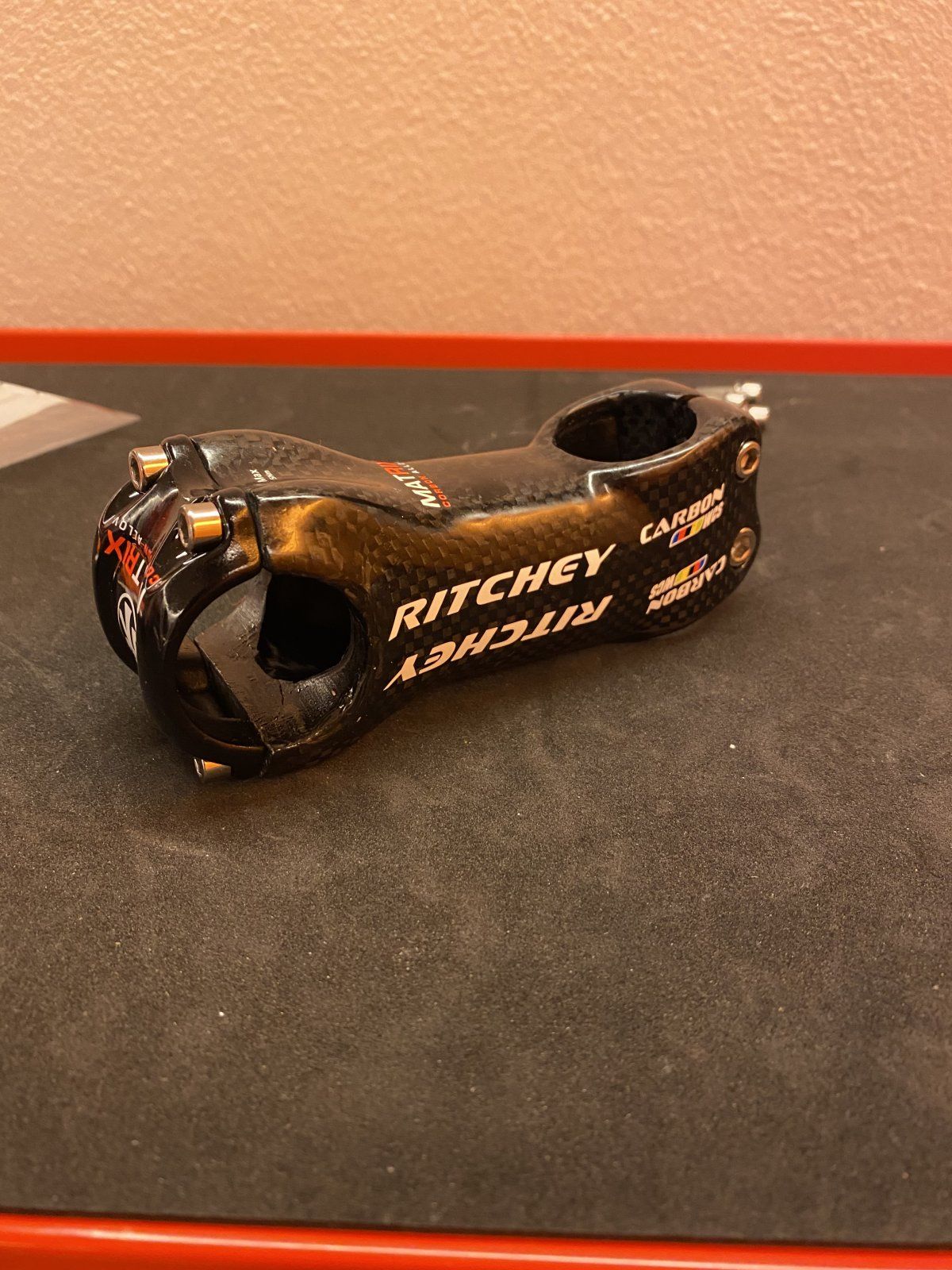

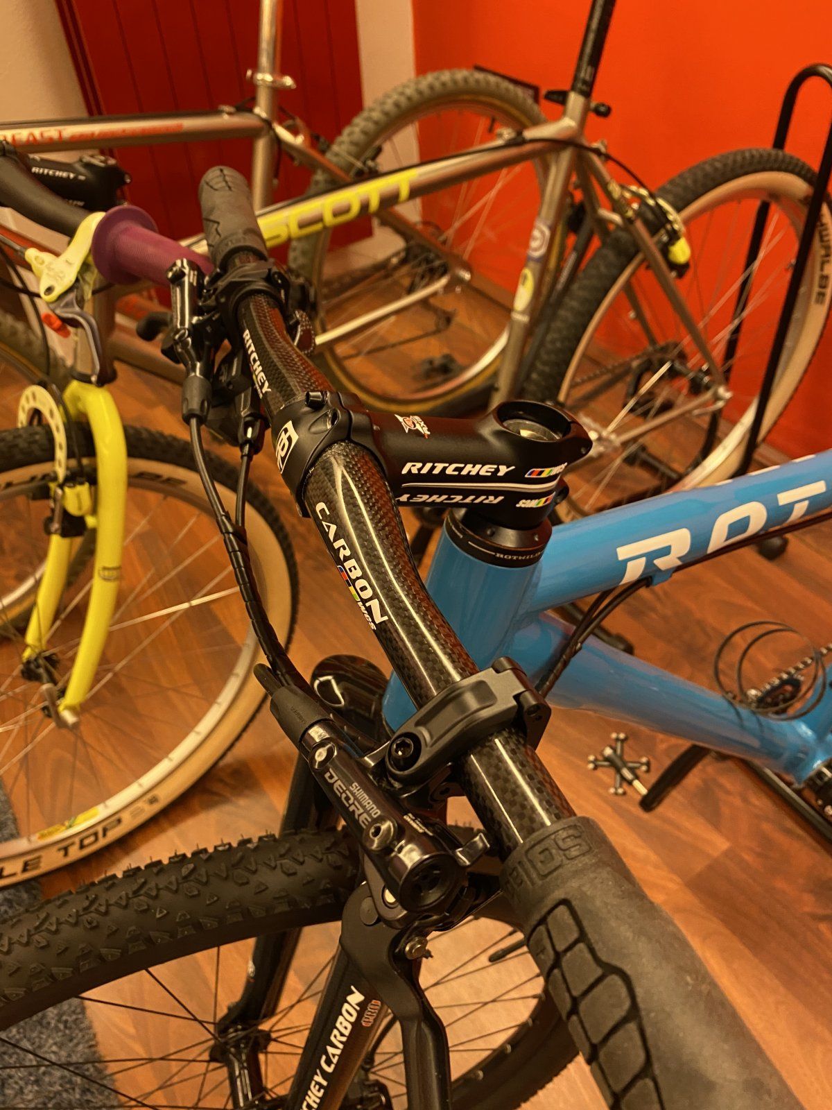

Ritchey Carbon WCS. Dieser Schriftzug steht ja auf vielen Teilen an dem Bike und so dachte ich, dass ich mir den Vorbau aus der Serie auch noch gönne. Gesagt getan, auf Kleinanzeigen einen passenden gefunden:

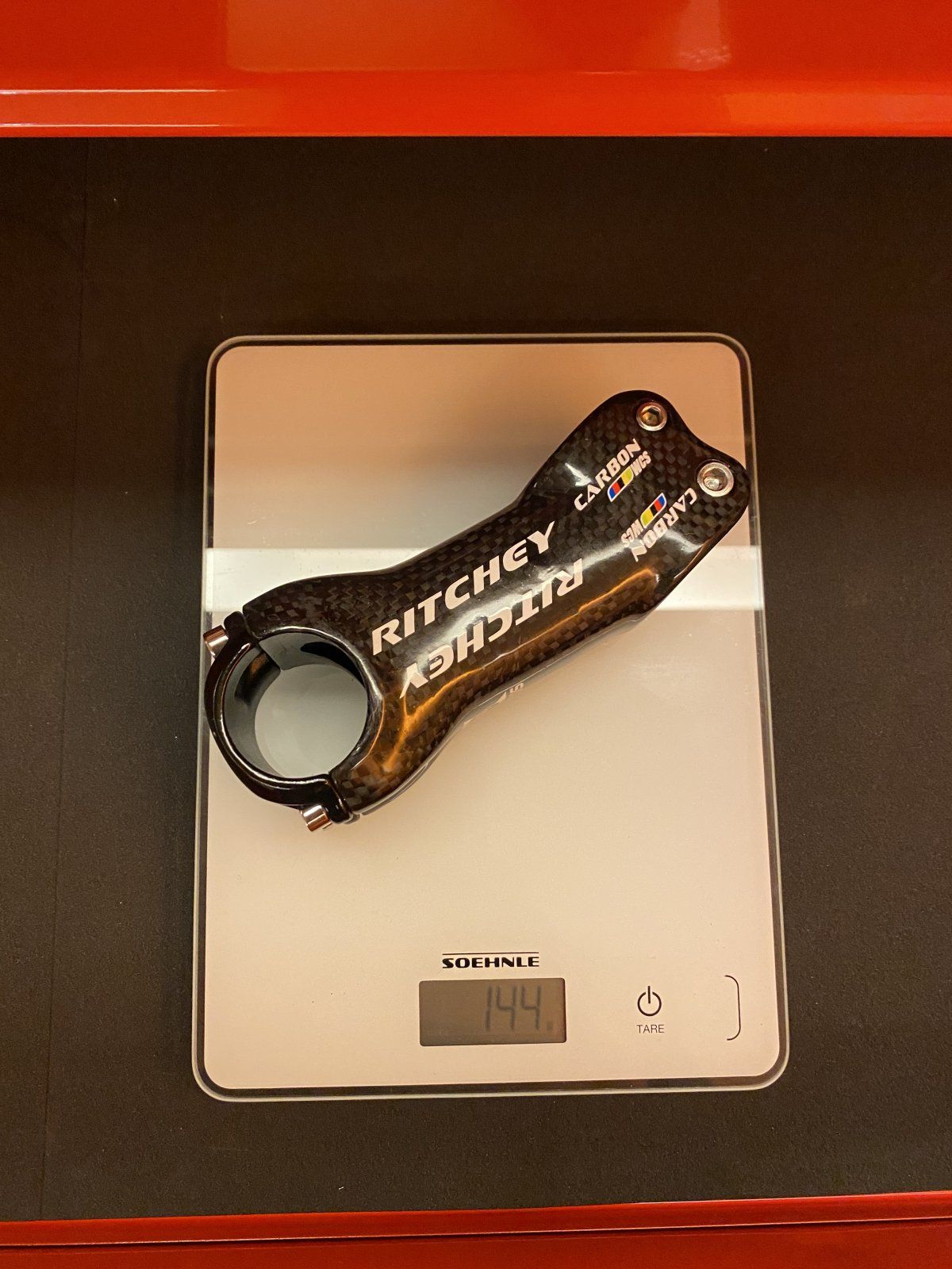

Als er kam war die erste Enttäuschung das Gewicht. Ich wusste, dass die Vorbauten nicht leicht sind, da Sie wahrscheinlich damals massiver ausgelegt werden mussten. Die größere Enttäuschung war dann tatsächlich eher das Aussehen: Viel zu klobig und Massiv. Passt überhaupt nicht zum filigranen Rotwild Rahmen... Somit wird der Vorbau wieder seinen weg auf Kleinanzeigen finden...

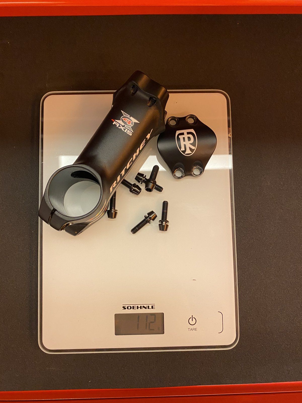

Anschließend hielt ich Ausschau nach einem 4Axis Vorbau und hab auch hier ein schönes Exemplar im Forum ergattert:

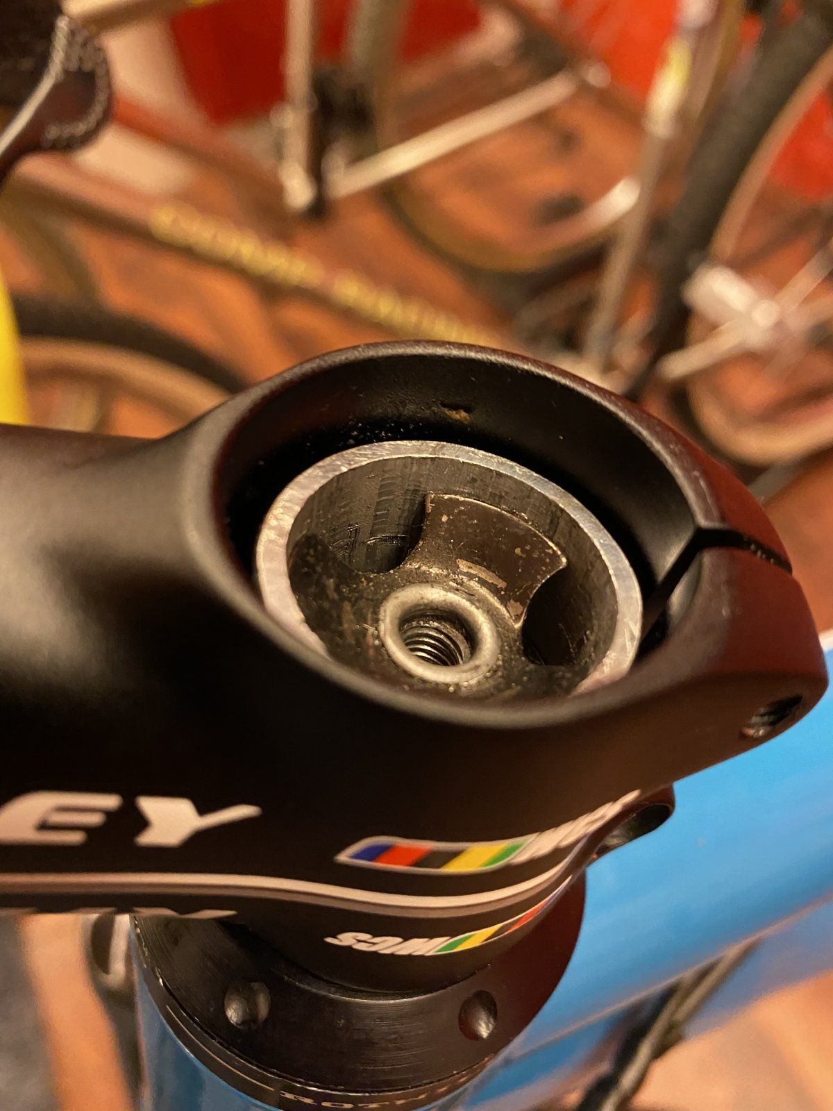

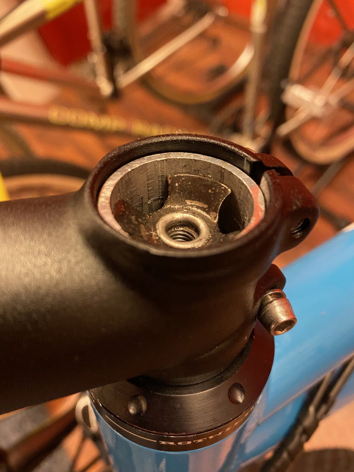

Gewicht mit Titanschrauben wäre so bei 112g gewesen. Also absolut vertretbar. Bei der Montage musste ich dann merken, dass ich nicht auf die Gabelschaftgröße geachtet habe und der Vorbau eine 1 1/4 statt 1 1/8 Größe hat...
Ok, hierfür gibt es Adapter. Der von Ritchey wiegt aber 15g, die unnötig wären. Egal, erstmal das Aussehen beurteilen:

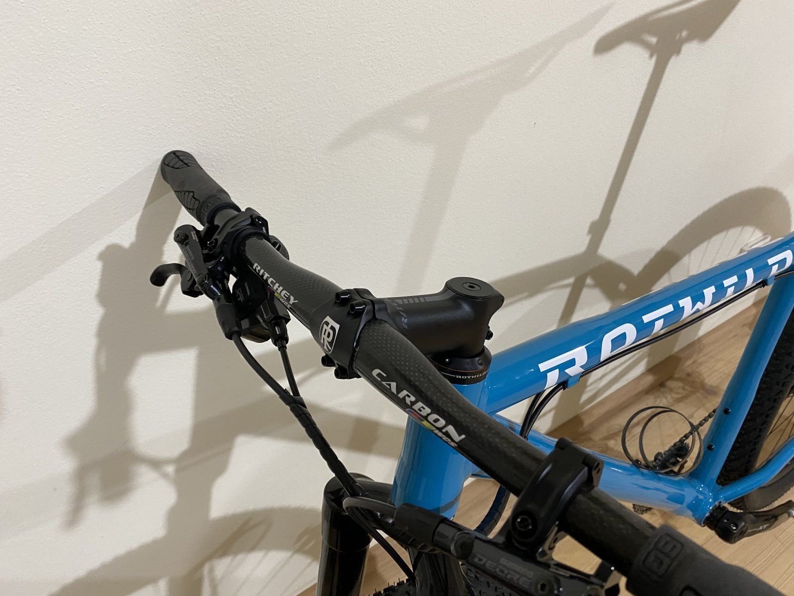

Form, Größe und die Kappe vorne gefallen mir ganz gut. Aber die Schriftzüge sind mir fast too much. Da steht nun doch sehr viel Ritchey in Weiß auf kleinem Raum.
Das größere Problem scheint dann aber doch die Passform zu sein. Die Ritchey Gabel hat einen zu kurzen Gabelschaft. Ihr könnt ja mal eure Meinung sagen, ob man so überhaupt technisch fahren könnte. Der Radon Vorbau sitzt hingegen perfekt:
Nun bin ich mit meinen bisherigen Ritchey Lösungen nicht wirklich zufrieden. Mein letzter Versuch wird ein aktuell kaufbarer 4 Axis Vorbau sein: https://eu.ritcheylogic.com/eu_en/comp-4-axis-44-84d-stem
Wenn dieser aber die selben Maße hat, wie die alten 4Axis, dann wird es auch eng mit dem Gabelschaft.
Das einzige, was mich beim Radon Vorbau stört, ist vorne die Platte, die durchgehend ist. Denn dahinter wäre eigentlich ein Ritchey Logo vom Lenker. Daher schaue ich auch nach einem schwarzen Vorbau, der Vorne nicht verbunden ist, sonder nur zwei Träger hat. Aber die Suche ist extrem schwer, da fast jeder Vorbau riesige Logos hat und ich einen nahezu blanken Vorbau will.
Aber vielleicht habt Ihr ja auch Ideen? Lasst es mich wissen :D
Schön zu lesen, dass ich nicht der einzige bin dem das passiert 🤣👍🏻
Sogar beim identischen Vorbau.
Die modernen Ritchey Vorbauten bauen meines Wissens alle so Hoch.

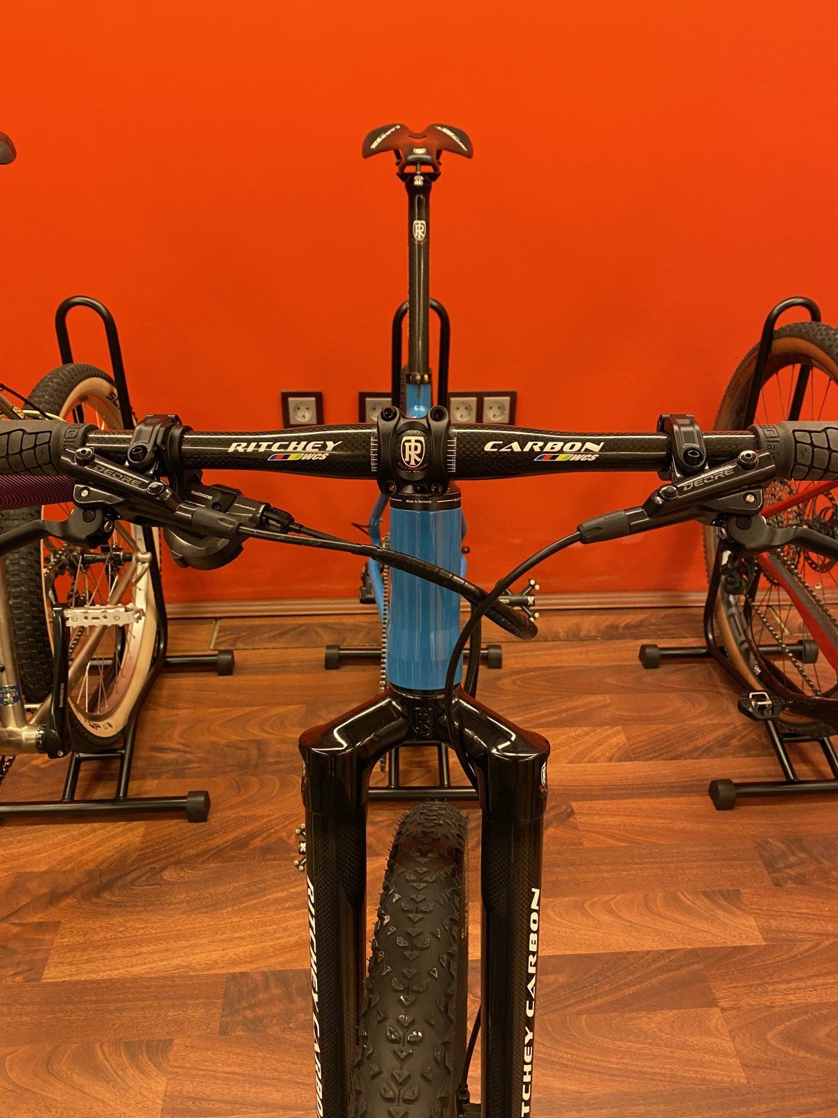

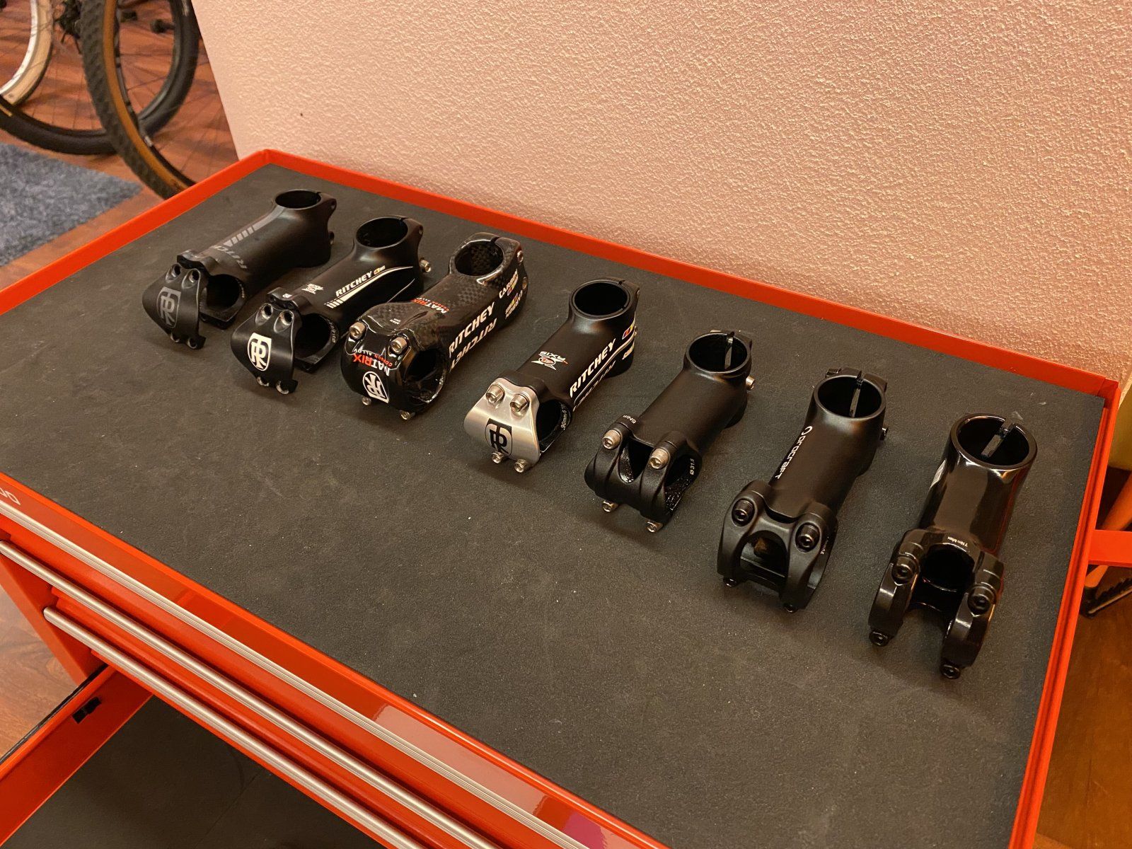

Donnerstagabend 21:00 Uhr. Nach 3 Wochen Vorbauten recherchieren und bestellen habe ich nun die folgende Sammlung hervorrgebracht:
Von rechts nach links: Bontrager, Procraft (nicht prc), Radon, Ritchey 4 Axis alt, Ritchey WCS Carbon, Ritchey 4 Axis alt und Ritchey 4 Axis Neu.
Bei allen Fahrrädern, die ich bis jetzt aufgebaut habe, habe ich mir noch nie so schwer getan mit der Auswahl des Vorbaus. Dieses mal wollte ich keine Kompromisse eingehen und den bisher sehr gelungenen Aufbau optisch nicht schaden und auch beim Gewicht kaum Kompromisse eingehen.
Der neu gekaufte Bontrager war viel zu schwer und das Gewicht auf der Webseite ist eine Fehlangabe. Der geht zurück, ebenso wie der Procraft. Dieser war optisch gut und das Ritchey Logo passt gut durch die Öffnung, dennoch finde ich die späteren Lösungen besser.
Der Radon Vorbau ist leicht, schön schlicht und günstig. Die Klemmung vorne am Vorbau gefällt mir aber bei dem Aufbau nicht. Diese Tatsache hat auch zur Vorbau-Odyssee geführt.
Dann kamen die ganzen alten Ritchey Vorbauten. Die habe ich erstmal falsch gekauft mit dem 1 1/4 Durchmesser. Zudem war es mir dann optisch tatsächlich zu viel weiße Ritchey Schriftzüge auf kleinem Raum:
Vom Ritchey Carbon WCS habe ich nicht mal ein Foto gemacht, da der so klobig ist, dass er keine Chance hatte...

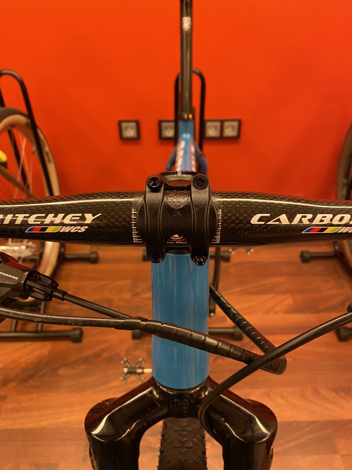

Nun hatte ich ja noch einen modernen Ritchey 4 Axis bestellt. Diesen wollte ich zuerst gar nicht öffnen und direkt zurückschicken, nachdem die anderen Ritchey Vorbauten zu viel Logo waren und diese auch so hoch Aufgebaut hatten.
Aber dann doch mal ausgepackt, gewogen und probehalber montiert. Das Ergebnis war erstmal gut. Gewicht ist im Rahmen, optisch unauffällig und passt ins Ritchey Thema des Bikes. Vor allem war aber auch die Passform überraschend, da dieser auf einmal 2,4mm weniger aufbaut, als die alten 4 Axis und daher zu meiner kurzen Gabel passt.
Also erstmal das ganze auf mich wirken lassen...
Irgendwie gut und unauffällig aber doch könnte es einen Tick mehr sein:
Aber hey, ich habe ja noch einen anderen 4 Axis Deckel. Den probiere ich mal. Ein Zwitter sozusagen aus unauffäligen Vorbau und dem weißen Ritchey Logo auf dem Deckel.

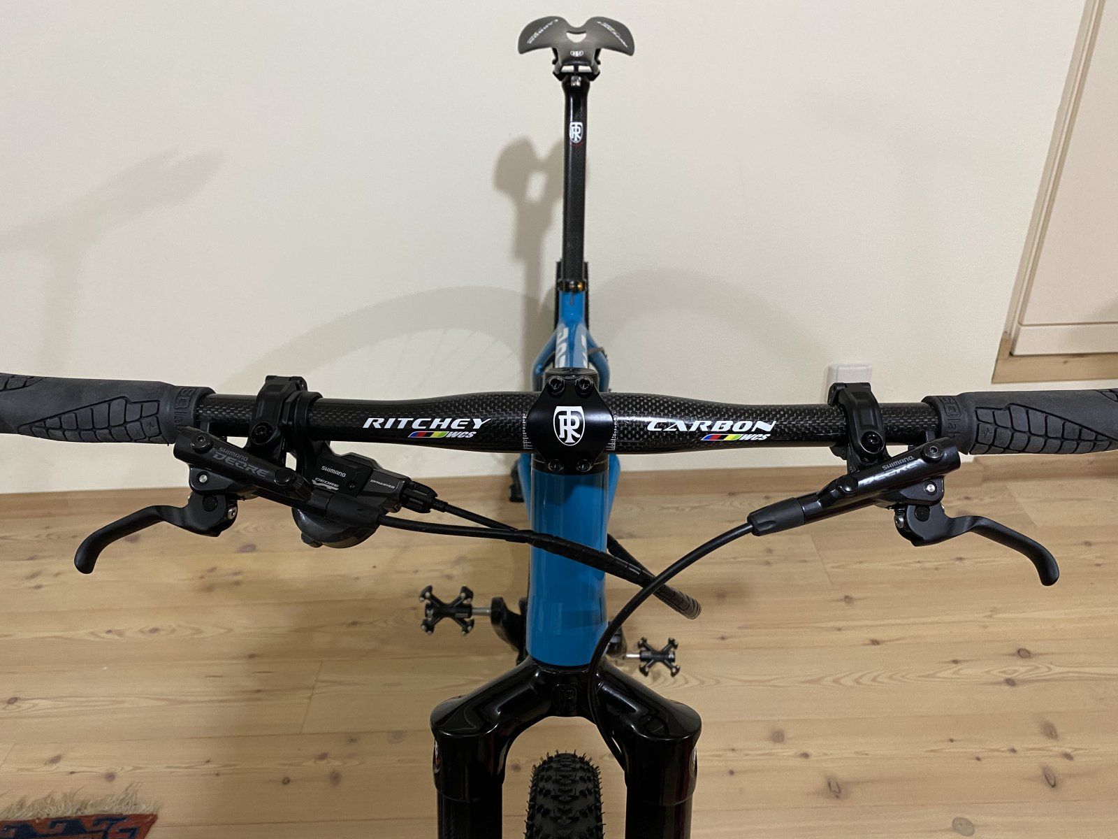

Diese Lösung hatte ich dann montiert und finde Sie am besten. 115g mit schwarzen Titan Schrauben, also ein Gewichtszuwachs von ca. 15g. Jedoch auch der Wechsel von 80mm auf 90mm, da dies ergonmisch besser passt.

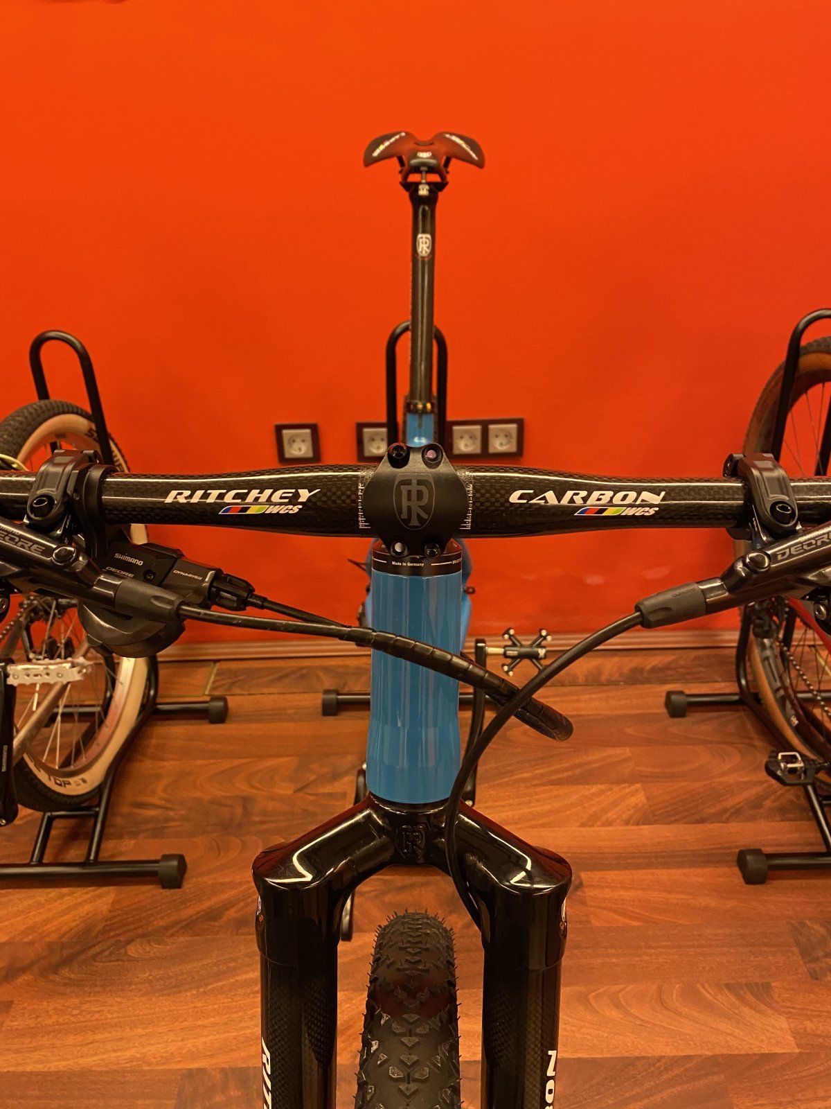

Ich habe die Odyssee nun abgeschlossen und bin happy. Dies ist nun das finale Ergebnis:
Damit ist nun auch der Aufbau des Bikes für mich vorerst abgeschlossen. Zuvor hatte ich noch die Bremsscheiben getauscht und auch die Klemmschrauben am Cockpit gegen schwarze Titanschrauben getauscht. 8,96kg mit Pedalen und Getränkehalter.
Anbei die Fotos im Kellerlicht. Im Sommer mache ich mal schöne Fotos in der Sonne. Dann kann das Miami Blue auch besser wirken :D
Ich will ja hier keine Pferde scheu machen, aber kann es sein, dass das Logo auf dem Vorbaudeckel schief steht?
Aber sehr schickes Bike :daumen:
Was?! Oh mein Gott warum sagst du mir das?!
Nein Spaß beiseite: ist mir tatsächlich auch aufgefallen und stimmt. Hier hat wohl das Qualitätsmanagement bei Ritchey bisschen geschlafen. Wenn man nicht genau gerade davor steht fällt es aber kaum auf und ist in Ordnung für mich. Im Notfall kann man den Deckel ja nachkaufen und auf ein besseres Exemplar hoffen.
