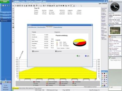

Du hast mehrer Möglichkeiten.
Die einfachste ist du lässt den HAC einfach weiterlaufen.
Der HAC berechnet die Durchschnittsgeschwindigkeiten nur anhand der Zeiten in denen sich das Vorderrad auch dreht.
Auch wenn du das Rad verlässt, also aus dem Sendebereich des Pulsfrequenzgurtes herausen bist, wird die durchschnittliche Herzfrequenz richtig berechnet.
Steht dein Rad allerdings bei der Jause gleich neben dir und der Hac empfängt deine Herzfrequenz dann zeichnet er sie auch auf.
Die Pausen kannst du in der Wegzeitenverteilung dann ansehen.
Wenn du die Aufzeichnung anhältst sparst du Aufzeichnungszeit, allerdings hast dann auch zwei Datensätze die du zwar im Programm zusammsetzen kannst aber mir war das immer zu mühsam.
Wenn du nicht mit dem Rad unterwegs bist, ändert sich auch der Aufzeichnungsmodus, dann hast du aber auch keine Entfernungsmessung und natürlich auch keine Durchschnittsgeschwindigkeit.
Weiters hast du die Möglichkeit eine Zwischenzeit am beginn und am Ende der Pause zu setzten und die Zeit dazwischen dann in Ciclo Tour zu löschen.

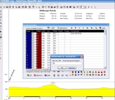

Die Home Höhe (AH) ist jene Höhe auf die der HAC schaltet wenn du eine Aufzeichnung startest.
Etwas lästig bei mehrtägigen Touren da du die Altitude Home auf den aktuellen Startpunkt umstellen mußt um eine korrekte Aufzeichnung zu bekommen.
Allerding kann man die Starthöhe im Ciclo Tour umstellen.
Die Aktuelle Höhe, kannst du auch umstellen um den HAC zu kalibrieren.
Hab ich aber eigentlich nur sehr selten gemacht, da ich fast immer eine Aufzeichnung laufen habe.

Aber da sich zu Hause das Wetter und damit der Luftdruck auch ändert, könnte doch auch dort unter der tatsächlich gemessen Höhe eine Differenz zur Höhe AH entstehen und ich müsste nachkalibrieren, um exakte Werte bei der Aufzeichnung zu bekommen, oder? Mann, das kann doch net so schwer sein, aber ich raff´s net :-(
Deswegen hast du ja die AH, die Kalibriert dir den Ausgangswert deiner Tour.
Der Barometer liefert dir dann die Werte der Abweichung vom Ursprungswert.
Angenommen du bist in 250 m zu Hause.
vor der Fahrt zeigt dein HAC 180 Meter, weil schönes Wetter ist. Du startest die Aufzeichnung und er rechnet von 250 Metern weg.
Das heißt er zählt die Meter zum eingestellten Wert dazu oder ab, je nachdem ob du aufsteigst oder abfährst.
Ein Saunathermometer hat ja auch einen Einstellschraube. Auch wenn die angezeigte Temperatur total falsch ist, die Temperaturänderung wird aber stimmen.
Einen Höhenmesser muss man immer kalibrieren.

... sobald Du die Aufzeichnung startest ist Dein Tacho auch wieder bei 250 m auch wenn er vorher 180 zeigte, das ist ja der Sinn der Homehoehe ... zeichnest Du aber nicht auf so bist Du bei 180+750 bei 930 in der Anzeige, allerdings hast Du dann eben eh keine Aufzeichnung zu Hause und aergerst Dich schwarz (gruen oder was auch immer ;-) ... sollte zwischendurch ein Wetterumschwung sein und Deine Aufzeichnung meint 900 m dann kannst Du dort manuell auf 1000 m kalibrieren und alle anderen Werte automatisch mit ... siehe da BERGAUF und BERGAB stimmer nahezu ueberein.

Sobald du die Aufzeichnung startest zeigt dein aktuelle Höhe nur noch 250m. Den Wert von A kannst du während der Aufzeichnung nicht sehen.
Meine aufgezeichnete Tour beginnt dann bei 250m und führt auf einen Berg (1000m). Also habe ich 750 HM zurückgelegt (angenommen es geht nur bergauf).
Meine aktuelle Höhe würde dann 180+750=930 Meter anzeigen obwohl sie eigentlich 1000m beträgt. Soweit richtig?
Wenn du keine Aufzeichnung startest mit AH 250, ja - wenn du eine Aufzeichnung startest - siehe oben.
Welche Werte habe ich dann später in meiner Auswertung?
Sehe ich dort die Tour von 250m auf 1000m oder die Tour von 180 auf 930m?
In der Aufzeichnung siehst du AH plus Aufstieg.
