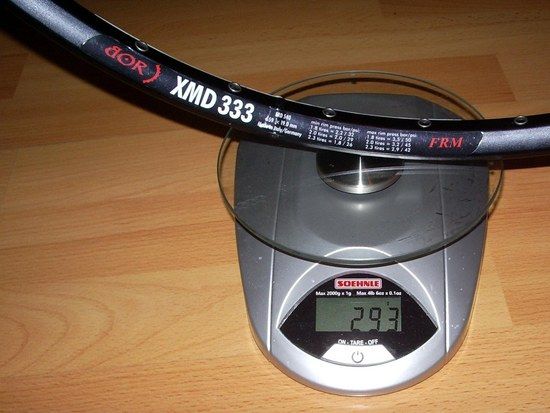

Hallo zusammen, ich habe heute auch 2 XMDs bekommen. Schaut Euch mal die Gewichte an - 320 und 293 (!!!!!!) g. Wäre ja ok, nur ist mir bei einer der Felgen aufgefallen, dass an den Flanken der Felge, wo innen zwischen den Ösen die Schweissnaht verläuft, Luft ist. Wenn man die Felge gegen Licht hält, scheint sogar Licht durch. Bei der anderen Felge sind die beiden Enden wenigstens dicht. Was sagt Ihr dazu?
Gewichte:
