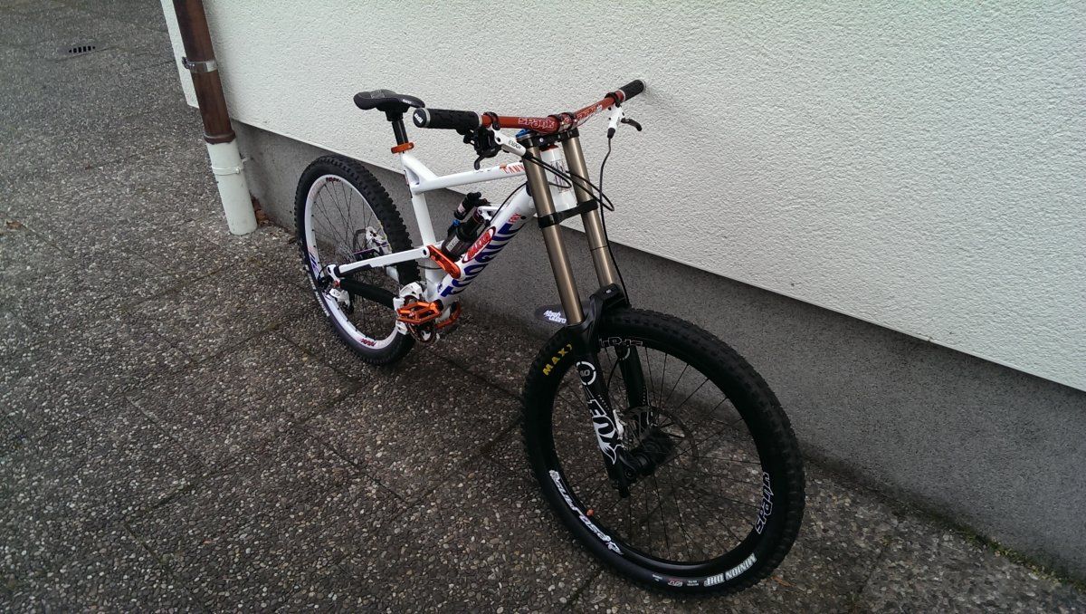

So Leute mal eine Frage zur Rahmengröße. Ich besitze seit August letztem Jahres ein FRX in L und bin selber ca 1.98 groß. Dies ist mein erstes FR/DH Rad und davor bin ich Nur Hard Tail , Dirtbike und BMX gefahren. Nun habe ich aber immer das Gefühl das mir das Bike zu klein ist vom Oberrohr her. Da ich öfter auf passen muss mir nicht die Knie am Vorbau etc zu stoßen. Vllt rede ich es mir ja nur ein ...Könnt ihr mir vllt sagen für welche Körpergröße das FRX 2013 in L ausgelegt ist ? kommt mir vor als wäre es nur bis ca 192cm oder so.
lg
