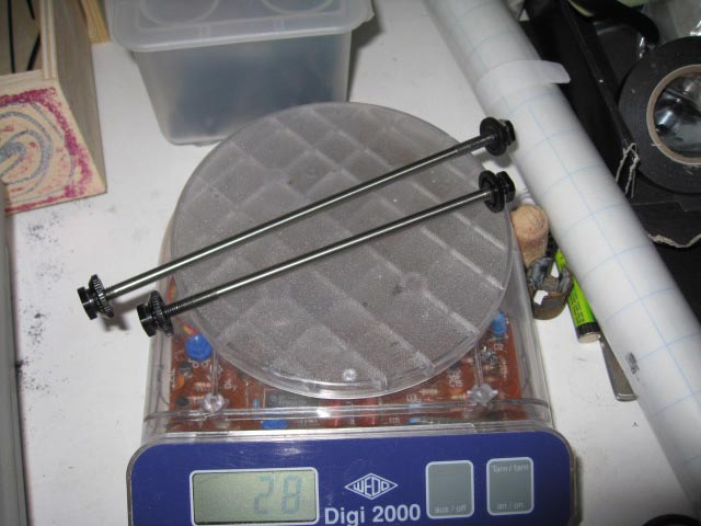

Ich weiss nicht wie genau die Waage bei der BSN ist aber meine Atik sind definitif leichter. Das bei voller Länge für MTBs!
Die mitgelieferten Federn sind auch bloss 2g daher hab ich etwas Mühe die 46g zu glauben. Messfehler?

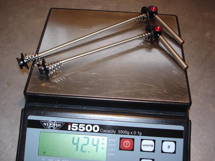

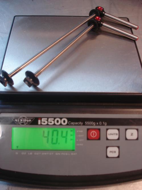

Auch wenn ich die Werte der Mounty Lite mit 69g anschaue hab ich ein paar Fragezeichen.Stahl-Achsen hab ich glaub ich noch nie so schwer gemessen.Die sind normal um 63-65g.
