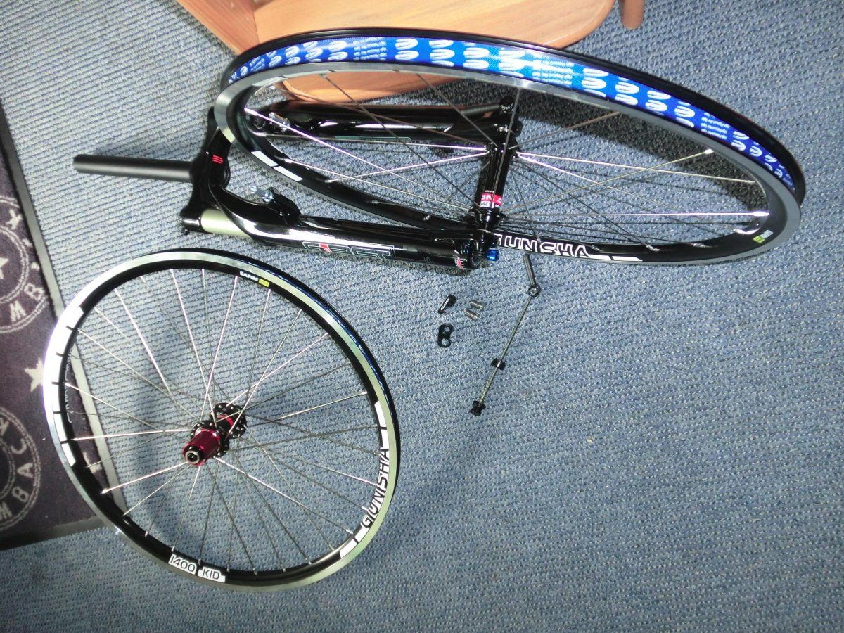

Endlich eingetroffen....für ein Scott Spark 24 Tuning.
Gunsha Lrs und First Platinum Gabel mit Elevn 24 " Adapter
24 " Lrs 1340 g+ 45 g Schnellspanner+ Felgenband.------- ca Vr 550g /hi 790g gewogen ohne Sp bis 2,3 Zoll (219 € cyclecross store)
Rst First platinum 26 "Gabel ca. 1560g gewogen 219 € dafür
Elevn BNMX Adapter 26 g 28 € von BMX Shop
fuktioniert auch schon recht gut bei 26 kg Kind/ 1,25m . Je schwerer desto besser natürlich.
LG Jo
