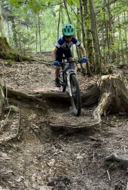

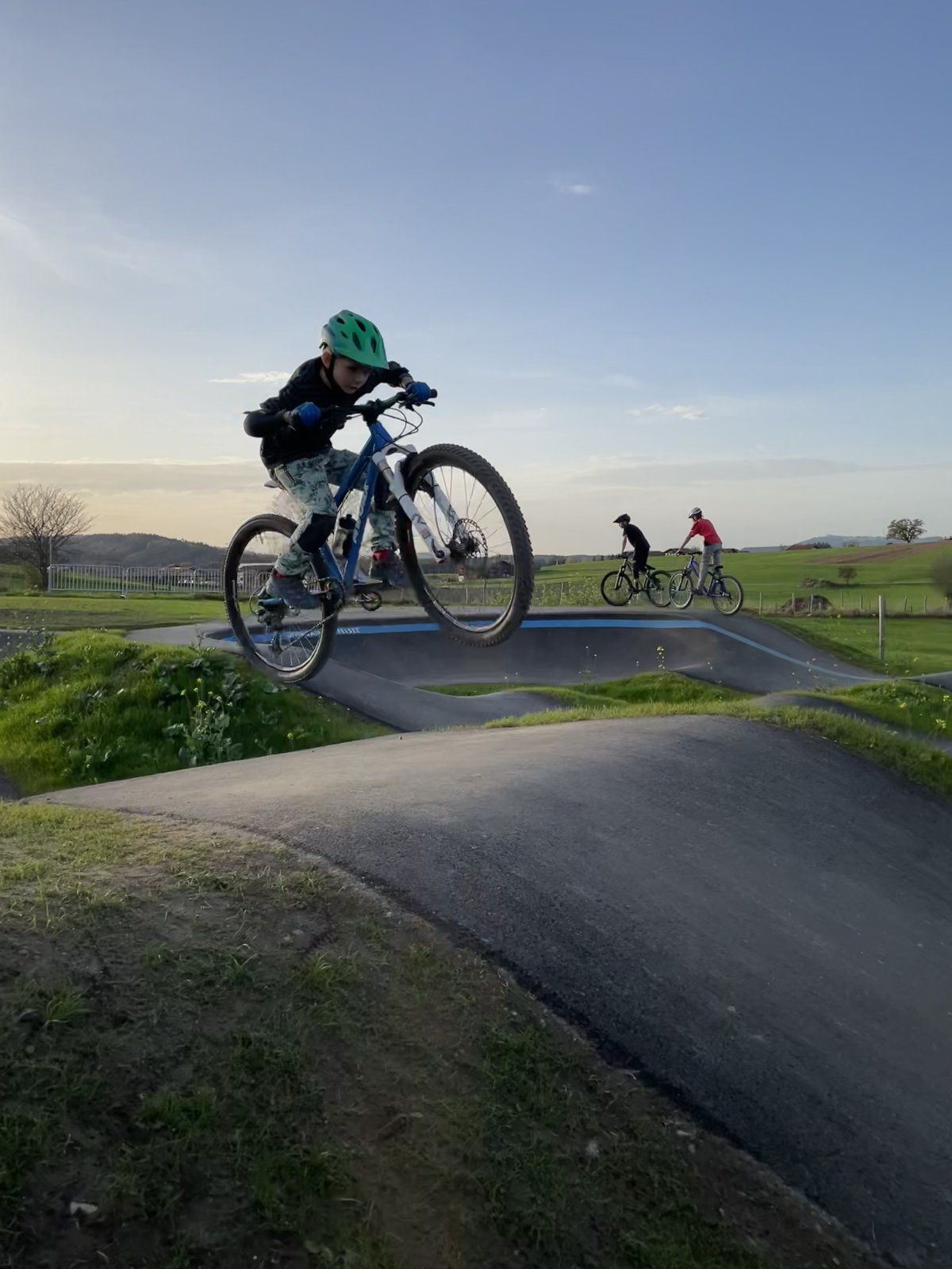

Mein Sohn ist mit 1,24 auf das Mworx mit 26“ umgestiegen. Das passt bis heute sehr gut.
Er fährt eher XC, obwohl er im Training auch sehr gerne Trails fährt, bei uns am Staffelsee oder auch bei Benediktbeuern.
Auch am Pumptrack bei uns ist er damit fleißig am springen.
Ist ein Frameset das ich mit Kurbel für um die 429€ bekommen habe.
Hat ein 28er KB. Dazu ne 11 Fach Schaltung mit 11-42 Kassette. Mit dieser Übersetzung war er letzte Woche das erste mal mit mir auf dem Hörnle mit jetzt 7 1/2.
@dino113: Wow, eindrucksvolle Bilder. Klasse wie dein Großer unterwegs ist. Natürlich ist immer die Frage ob man ein Fully tatsächlich braucht. Wir fahren relativ viel durch Wald, Wurzeln und Trails, sicher alles auch mit einem Hardtail gut machbar. Aber wenn es der Motivation dient. Ein neues Rad wird so oder so fällig, daher die Überlegung Fully. Wo ist der Pumptrack? Sieht super aus. Bei uns um die Ecke gibt es "nur" Brechsand/Matsch. Auf dem geteerten könnte man immer fahren ohne die Bahn kaputt zu machen.

Ist bei uns in Uffing am Sportplatz an der Rigistr.
