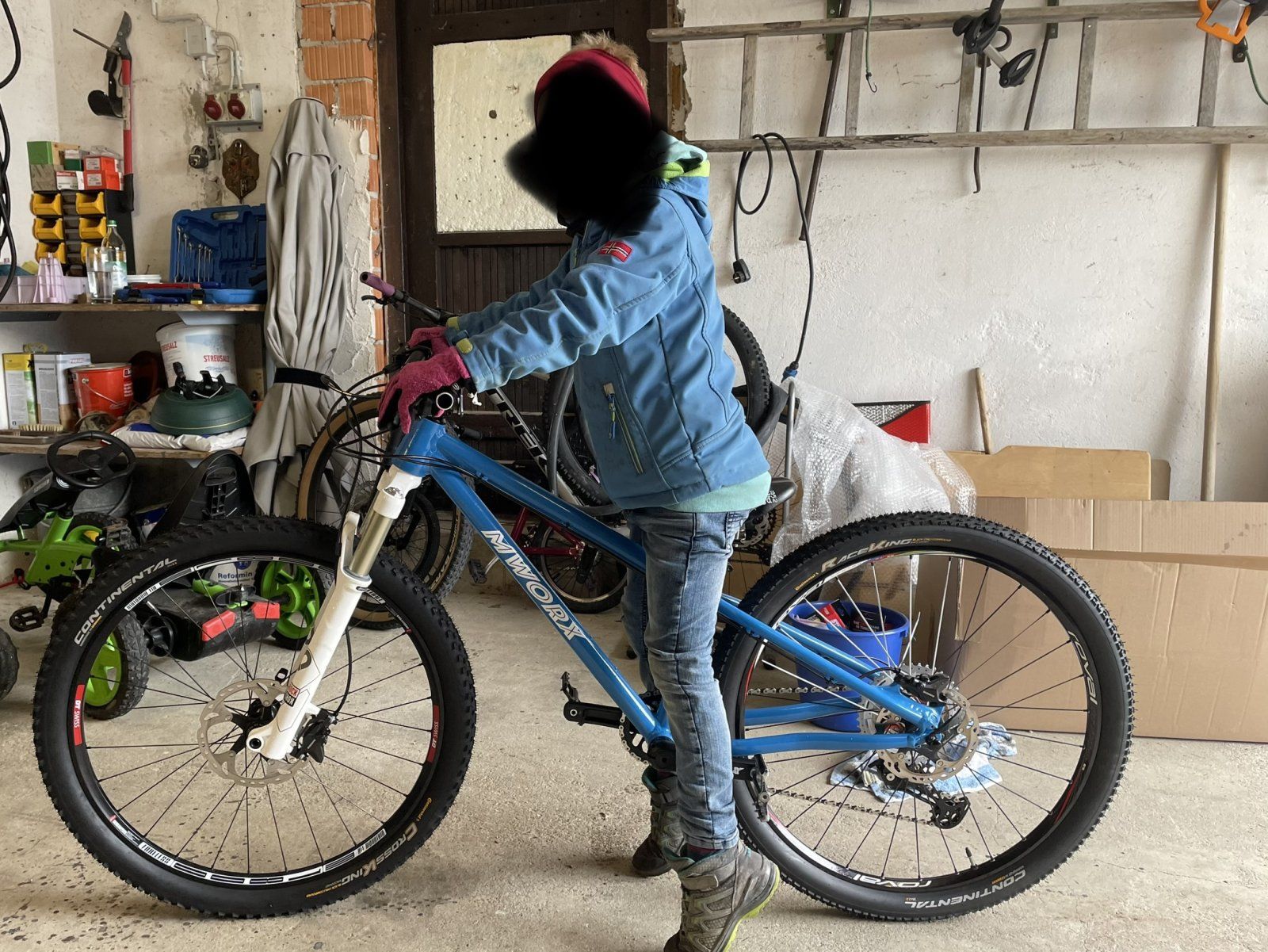

Vor 2 Jahren hat unser Sohn das mit 1,25 zum 6. bekommen

Habe nur gute Erfahrungen gemacht. Auch auf Trails, die er locker mit Sattel oben fährt. Auch auf dem Pumptrack wird da nichts verstellt
