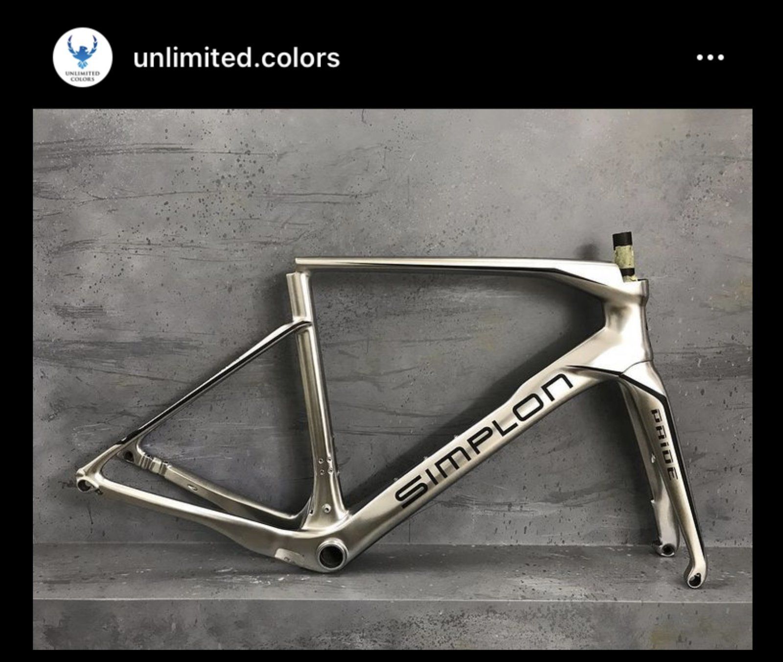

Merci für den Tipp...
Sehr chic,was die so an Paintjobs machen.
Federgabeln habe ich auf den Bildern nicht wirklich gefunden,da frage ich doch einfach mal an....
