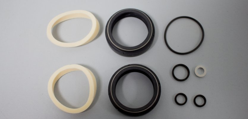

Nein Fox hat noch nie Filzringe in ihren Gabel verbaut weder in der Vergangeneheit noch im moment. Sieht man ja auch daran das alle orginalen Servicekits von fox immer Schaumstoffringe haben und keine aus Filz. Hier nochmal als optischer vergleich wie ein Filzring aussieht.

Da müssten der logik nach auch in der 2021 modellen filz verbaut sein ausserdem würde es ja dan nauch serivekits von fox geben mit filzringen aber ich hab weder von fox noch von drittanbietern wie skf kits gesehen wo Filzringe benutzt werden. Ich würd einfachmal behaupten das da jemand den unterschied zwischen filz und schaumstoff nicht kennt. Aber ich lass mich natürlich gerne überraschen.
