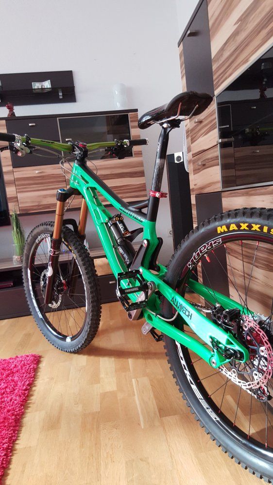

Hier ist mein Baby. Gestern endlich fertig geworden.
Parts:
  • Rahmen: Alutech Sennes in Größe S in Schwarz eloxal und neongrün
  • Laufräder: Spank Spike35 mit Hope Pro 2 Naben und Saphim X-Ray Speichen
  • Schaltung: Shimano Zee 10Fach mit Hope Jokey Weels
  • Truvativ Hammersmidt AM
  • Innenlager: Truvativ Hammersmidt AM
  • Trigger: Truvativ x9(Hammersmidt)
  • Shimano ZEE
  • Pedale: DMR Vauld
  • Reifen: Maxxis Minion DHR 2
  • Maxxis Minion DHF
  • Schläuche: Maxxis FR
  • Bremsen: Hope V4 mit Tech 3 Bremshebeln und roten Anbauteilen
  • Federgabel: Fox 36Van R 180mm
  • Dämpfer: Cane Creek Air CS XVOL mit Huber Bushings
  • Lenker: Spank Spike 800 Race Emerald
  • Griffe: Brooks
  • Steuersatz: Reset Racing Flatstack
  • Sattel: Selle Italia SLR TI
  • Sattelklemme: Hope
  • Kette: Shimano XT 10Fach
  • Kassette: Shimano XT 10Fach
  • Sattelstütze: Ritchey (wird noch ersetzt)
  • Vorbau: Hope DH 30mm
Gewicht ungefähr: 16,5Kg

sieht toll aus und ist meinem Aufbau recht ähnlich.
Wie gefällt Dir der Dämpfer im Bike und wie macht sich der Hinterreifen?
Kostengünstig noch 1-1.5kg "abspecken" ohne die Funktion und Haltbarkeit einzuschränken, das wäre natürlich der Knüller.. Da such ich auch vergeblich :D
Zwischen 2ply Reifen, Stahlfederelementen und Hammerschmidt sammelt sich doch leider einiges an..
Ich hab zwar keinen Vergleich zu einem Stahlfederdämpfer im Sennes, aber ich kann mir nicht vorstellen, dass ein Stahlfederdämpfer relevant besser geht. Der DB Air CS geht schon echt gut.
Danke für die Blumen !
Ich konnte noch nix von all den Sachen testen. Das Bike ist erst vorgestern fertig geworden. Aber ich werde voraussichtlich morgen mal auf die Hometrails fahren und testen.
Der Dämpfer kann nur gut sein :D ich habe extra die XVOL Variante genommen, denn laut Hersteller hat er ja eine größere Air can
und soll bei progressiven Hinterbauten sehr linear wirken, also wie ein Coil Dämpfer. Bei progressiv versteht der Hersteller unter anderem, Rahmen wie die von Santa Cruz oder Intense ich habe die Hinterbauten verglichen mit dem vom Sennes und für ähnlich befunden.
Den Hinterreifen bin ich an meinem alten Bike schon ein paar mal gefahren (bevor es brach :mad:),Aber er beißt sich gut rein man hat guten Gripp.

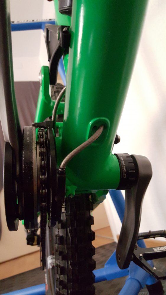

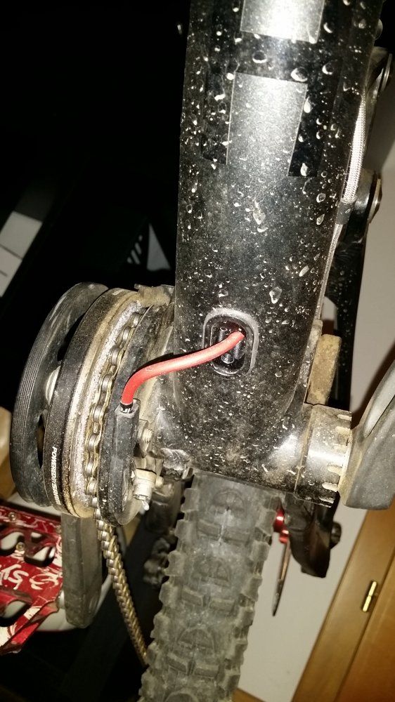

Hallo Kerosin84, wie hast du denn den schaltzug für die hammerschmidt verlegt. Gibts da ein Foto?
Bilder sagen oft mehr als Worte :D:D
Ich hoffe damit habe ich alle Fragen beantwortet.
