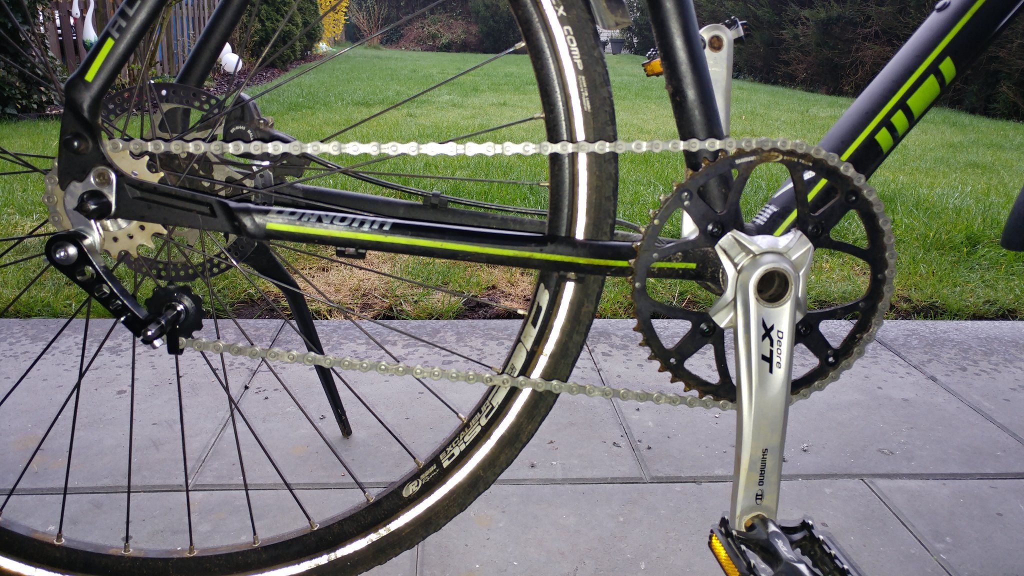

Winora Alamos 2011 Crossbike. Mein erster Umbau auf Singlespeed. Bin mega froh, dass ich das gemacht hab.

Das sieht dann so aus:
Sehr viel mehr Bilder und diverse Aus- und Aufbaustufen sind hier.

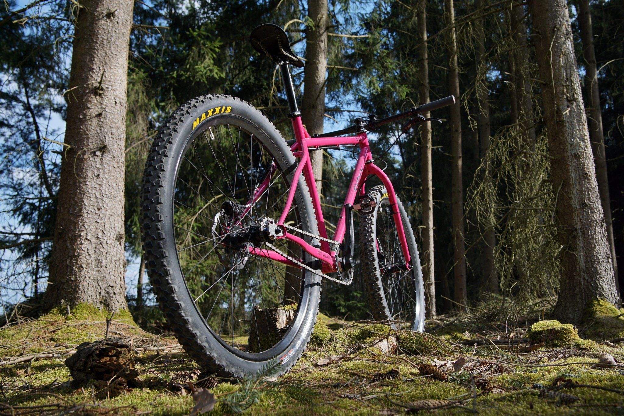

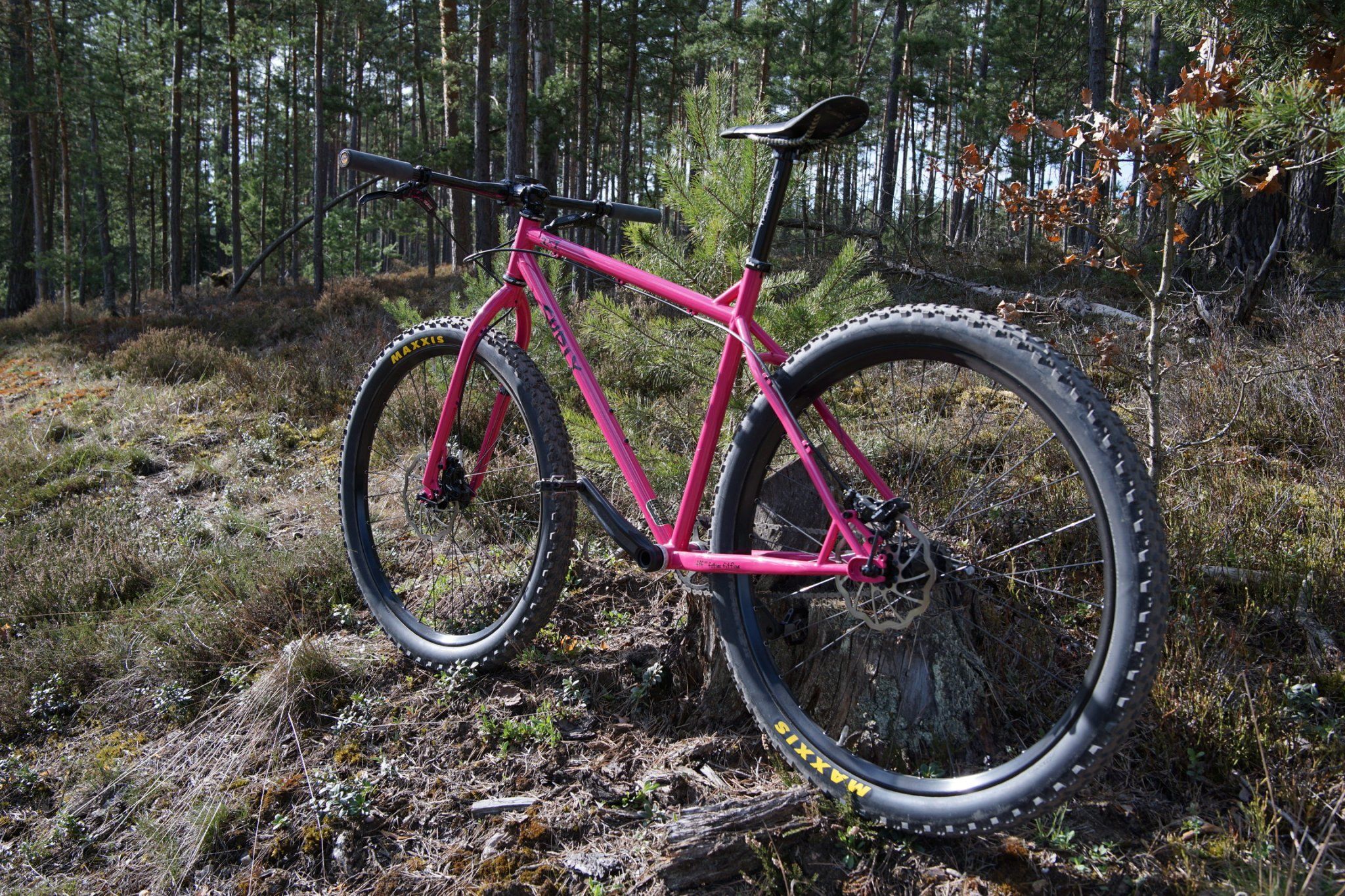

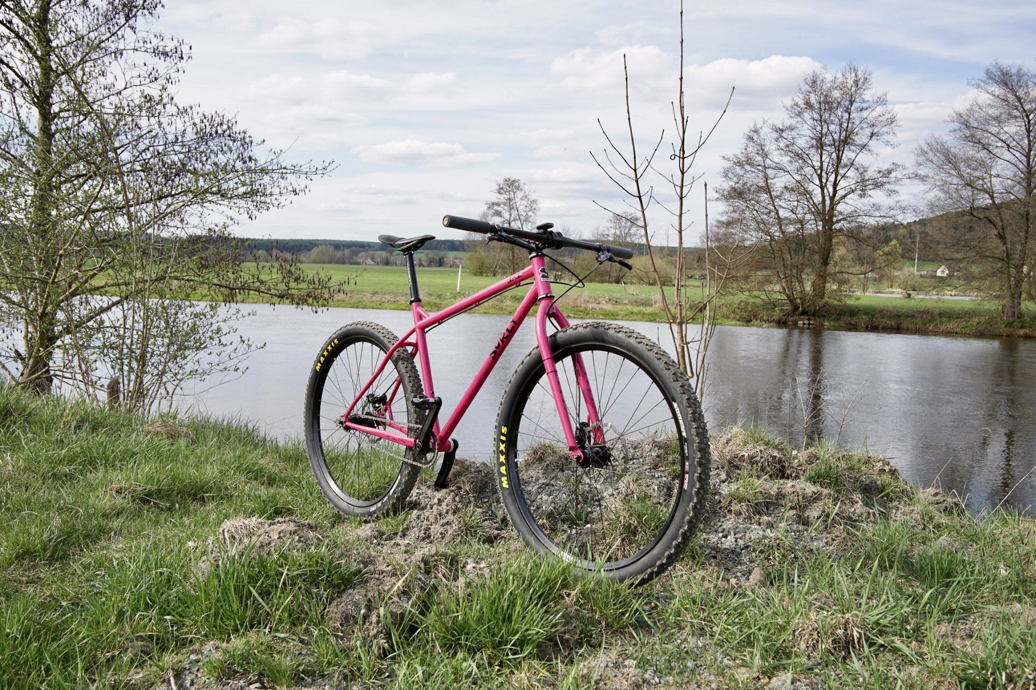

Feines Rad! So schön minimalistisch und bunt :D
Ich hätte dazu mal eine Frage (bin überhaupt nicht drin im Thema Singlespeed): Hält nur der Schnellspanner so bombenfest, dass die Kette immer gespannt ist? Oder passt die Kettenlänge zufällig so, dass die Achse im Ausfallende am Ende sitzt?
Sorry für OT, kann mit nem Singlespeedbild leider nicht dienen, ist mir aber schon öfter hier im Thread aufgefallen und wollte mal nachfragen...

Der Schnellspanner hält ohne Probleme, selbst die zum Schrauben reichen nach meiner Erfahrung. :)
Kann ich auch bestätigen. Fahre seit Jahren Schnellspanner und Inbusachsen in horizontalen Ausfallenden im SSP-Betrieb. Keine Probleme. Das einzige was nicht hält sind "exposed cam" Schnellspanner wie hier von Sheldon erklärt: www.sheldonbrown.com/skewers.html
Mit einem 0815 Shimano ist man da auf der sicheren Seite.
