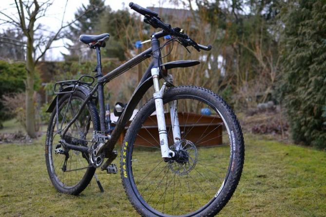

Hallo, dann werde ich den Thread mal wieder zum Leben erwecken. Schön zu sehen, das es noch mehr solche Bastler gibt wie mich.
Mein Cube Kathmandu Trekker, erweitert um eine Rock Shox Reba (was für ein riesiger Unterschied zur orginalen Suntour NCX!), Scheibenbremsen und halbwegs dicken Reifen.

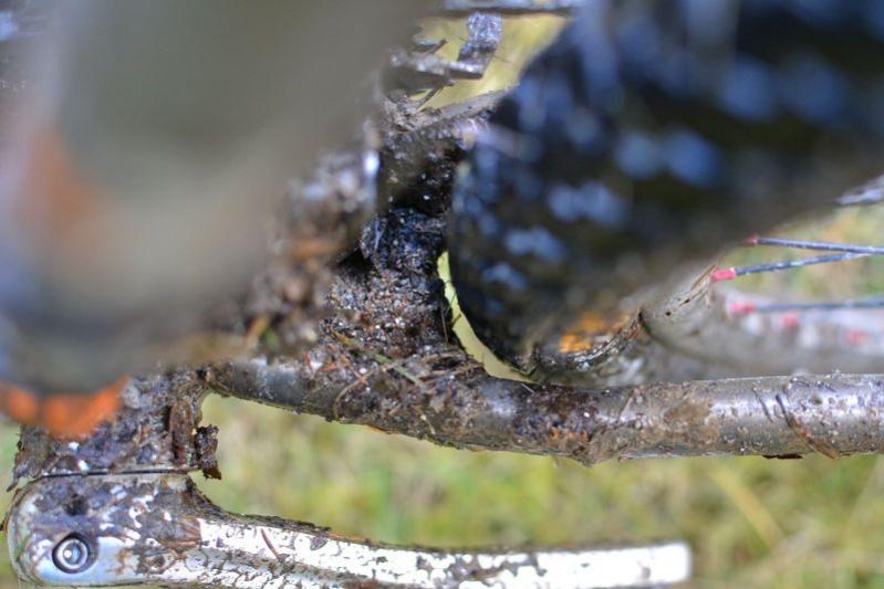

Leider habe ich das gleiche Problem wie alle: hinten passen die ganzen interessanten Reifen nicht. Also muß es hinten ein Conti Race King 2.0 (eigentlich eher 1.8) tun. Vorher hatte ich noch Maxxis Crossmark 2.1 drauf, aber irgendwo schliff der immer.
Ich habe oft genug über den Kauf eines "richtigen" 29er MTBs nachgedacht, aber bei Probefahrten waren für mich die Vorteile einer reinen MTB-Geometrie im Vergleich zu meinem Trekker einfach nicht groß genug. Außerdem klappts dann mit dem Gepäckträger nicht mehr so gut. Nur das mit den Hinterreifen nervt.
